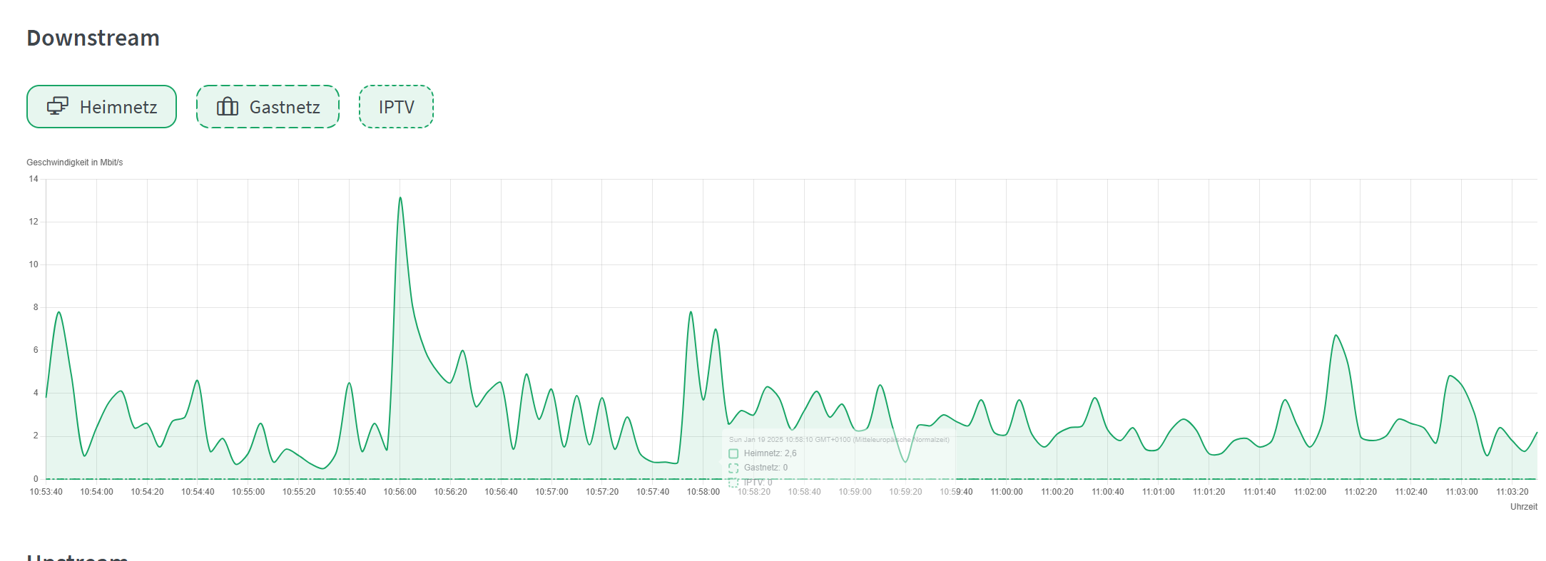

    Hallo Com,
    konnte man mit dem TR64 Adapter nicht den DL und UL auslesen von der FritzBox ?
    In der Fritz kann ich mir das ja in Echtzeit anschauen.
    Falls doch nicht, gibt es irgendeine Möglichkeit dies zu tun ? Ich meine aber ich hätte schon mehrere Grafana Dashboards gesehen die das zeigen, genau so wie den Ping.
    Grüße

    @d3ltoroxp sagte in TR64 Adapter DL und UL auslesen und anzeigen:
    ja, das geht

      @ro75 Hm hab da mal alles durchgeklickt, aber nichts gefunden. Geht das nicht mehr ?
      @david-g said in TR64 Adapter DL und UL auslesen und anzeigen:
      @d3ltoroxp
      Ich lasse einmal die h das speedtest Script laufen. Da ist der Ping auch mit bei.
      Oder mit dem Ping Adapter Google anpingen.
      Wie stelle ich das mit dem Ping Adapter an ? Hättest du mir auch einen Link zu diesem Script ?
      Weil dann kann ich mir das aus paar Datenpunkten zusammen suchen und schau was mein Starlink so macht. Das mit diesem grpc Tools ist mir irgendwie to much, wenn ich das mir so anschaue. Strom hol ich mir dann über Steckdose dann hätte ich die 3 wichtigsten Punkte.
      Das ist eine sehr schöne Aufmachung der Daten, mit was hast du das gemacht ? Mit Grafana oder mit einem Widget ? Gesammelt über History oder Statistic ?
      So über den Ping Adapter ?
      Sind das dann 18 ms ?
      Bei DL und UL, brauch ich Number als DP aber das lässt sich nicht ändern, so kann ich Statistic nicht nutzen.
      1 Reply Last reply

        @d3ltoroxp sagte in TR64 Adapter DL und UL auslesenn und anzeigen:
        Einfach den Ping Adapter installieren und domain eingeben.
        Ich nutze ihn als Teil meiner Abwesenheitserkennung indem ich die Handys pinge.
        https://forum.iobroker.net/topic/48700/speedtest-skript-von-kreyenborg-koeln-für-kabel-gigabit
        Für den Verlauf die Werte in die History geschrieben. Das Chart mit echarts erstellt. Den Rest drumherum mit Lovelace, damit hab ich meine ganze Visu gemacht.
        Ja
        Die vom UPNP Adapter? Nein, solltest du lassen. Erstelle dir ein Alias, da kannst du es ja definieren (und umrechnen).

          @david-g Ok bei Ping Adapter habe ich jetzt 8.8.8.8 eingetragen, scheint zu gehen. Da hab ich auch Statistics das klappt, min max usw.
          Das mit dem Alias werde ich probieren. Kann man sich im Alias gleich umrechnen lassen von bytes ind Mbits ?
          David G.D 1 Reply Last reply
            Ja, wenn du das Alias angelegt hast kannst du ihn mit dem Stift bearbeiten. In einen Reiter findest du dann die Umrechnung für lesen und schreiben (ggf schon beim erstellen). In deinem Fall reicht lesen. Die Formel für MBit mit runden hab ich ja oben geschrieben.
            1 Reply Last reply

              @david-g Wo genau müsste ich das hier umrechnen lassen ? Ich nutzt den bisher sehr sehr selten, den Adapter.

                @d3ltoroxp
                Bei der Alias read-function.
                Anstatt den Alias Manager kannst du auch einfach mit der rechten Maustaste auf einen DP und dort drüber ein Alias erstellen.
                D3ltoroxpD 1 Reply Last reply

                  @david-g Hat glaub funktioniert.
                  Vielen Dank. Dann werd ich mal bissel Infos sammeln und mir so eine Anzeige basteln.
                  Probier ich mich mal mit dem Ping umrechnen.

                    @david-g Für deine Anzeige, muss ich die einzelnen Daten zusammenführen richtig, wie stelle ich das an ? Hab ja jetzt 4 Datenpunkte die ich in History und Statistic schreiben lassen. Die müsste ich ja bündeln damit das alles in einem Graph angezeigt wird richtig ? Bei dem eChart kann ich ja nur einen DP angeben.
                    Hm, hier sollte doch schon jede Menge drin stehen, tut es aber nicht.
                    Hier was falsch ?
                    History ist auch leer. Steht einmal null drin.
                    Hm ich glaube das liegt an der Umrechnung im Datenpunkt. Bei Strom muss ich nichts umrechnen, da sieht es besser aus, da hab ich auch lauter Daten.
                    Gefühlt geht das nicht mit den Alias Punkten die ich angelegt habe.
                      Ne, so viele du möchtest....
                      In dem Fall 4
                      Keine Ahnung, zeichne ich nicht auf, würde mich aber wundern.

                        @david-g Aber wenn du nicht aufzeichnest, woher hast du die Werte ? Oder holst du das von Statistic ? Irgendwas muss man doch aufzeichnen ? Hm indem Fall hast du das ja nicht über den VIS Editor gemacht. Dann kann der eChart in Lovelaze das schon.

                          @d3ltoroxp
                          Up- und Download lasse ich ja nur oben im Balken die aktuellen Werte anzeigen.
                          Was juckt mich der Verlauf der Auslastung.
                          In dem Chart sind Speedtests der Leitung aus dem verlinkten Skript.
                            Schau mal hier
                            Ro75.

                              Also irgendwie müsst ihr mir mal bitte helfen. Wie füttere ich denn nun diese eChart Widgets. Oben kann ich nur auswählen History oder influx. Wenn ich History auswähle, wars das ja noch nicht. Unten muss ich DP's angeben, aber meine DP's die ich da habe werden nicht angezeigt. Was muss ich wo denn noch mit loggen oder aufzeichnen lassen.

                                moin das wüsste ich auch gern ? irgend wie krieg ich denn Daten Punkt da nicht rein.

                                  @mr-qi Also ich glaub ich hab es jetzt. Zumindest wird mir jetzt was angezeigt. Ich habe einfach den DP ausgewählt bei dem ich im Zahnrad History aktiviert habe. Ich denke das ist im DP so gespeichert und er holt so dort die Daten aus der History DB ab, würde ich mal sagen. Einfach mal den DP auswählen den du mit History trackst.
