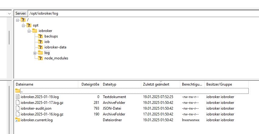

        @arteck ja, und laut FileZilla existiert die Datei nicht.

          @stenmic sagte in Cannot delete file "/opt/iobroker/log/iobroker....:
          Error: ENOENT: no such file or directory,
          das seh ich auch im Log.. und der zeigt dir nicht alles
          machmal in der konsole
          cd /opt/iobroker/log/
          ls -l
          S 1 Antwort Letzte Antwort

              stenmic
              @arteck
              das kommt dann
              pi@Smartmeter:~ $ cd /opt/iobroker/log/
              pi@Smartmeter:/opt/iobroker/log $ ls -l
              total 12
              -rw-rw-r--+ 1 iobroker iobroker 190 Jan 17 01:50 iobroker.2025-01-16.log.gz
              -rw-rw-r--+ 1 iobroker iobroker 281 Jan 19 01:50 iobroker.2025-01-17.log.gz
              -rw-rw-r--+ 1 iobroker iobroker   0 Jan 19 07:52 iobroker.2025-01-19.log
              -rw-rw-r--+ 1 iobroker iobroker 793 Jan 19 01:50 iobroker-audit.json
              lrwxrwxrwx  1 iobroker iobroker  23 Jan 19 01:50 iobroker.current.log -> iobroker.2025-01-19.log

                  @stenmic datei ist nicht mehr da ergo kann nicht gelösch t werden.. starte mal den iobroker neu.. sollte sich dann erledigt haben
