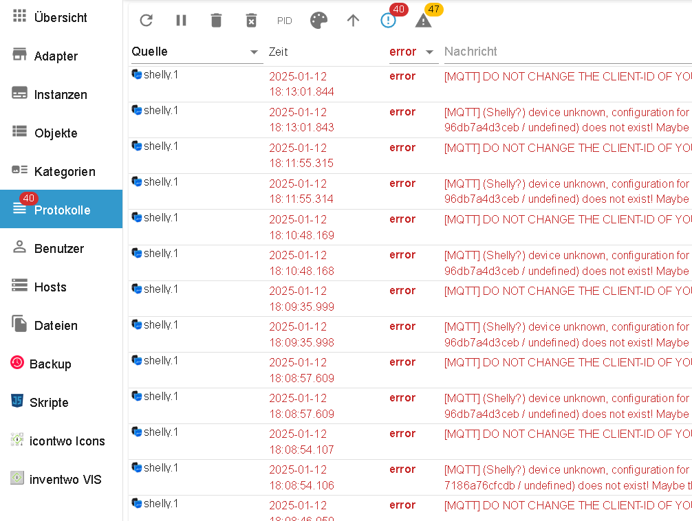

            @homoran öhm..... ich mach mal einen Screenshot
            haselchenH HomoranH 2 Antworten Letzte Antwort

              @dr-pie
              Ich sehe nur die Hälfte, aber der Hinweis kommt ja fett in rot.
              Du hast anscheinend die Client ID geändert.
              Über die Shelly GUI
              Dr.PieD 1 Antwort Letzte Antwort

                          @homoran Der Screenshot sollte nur zeigen WO ich den sehe.
                          T HomoranH 2 Antworten Letzte Antwort

                                @dr-pie sagte in Fehlermeldung vom ShellyAdapter:
                                und du siehst dann auch, dass du nur einen kleinen Teil eiber Meldung gepostet hattest!
                                bitte immer alles zeigen.
                                Außerdem auch relevantes aus dem zeitlichen Umfeld, was ursächlich damit zu tun haben könnte.
                                Das könnte hauptsächlich vom system.host oder auch von anderen Adaptern kommen, die etwas auslösen, was zu dem Fehler führt.
                                Eine einzelne unvollständige Meldung aus drm Zusammenhang gerissen ist meist nicht hilfreich.

                                      [MQTT] DO NOT CHANGE THE CLIENT-ID OF YOUR SHELLY DEVICES (see adapter documentation for details)
                                      Das ist der erste Teil der Meldung.
