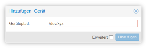

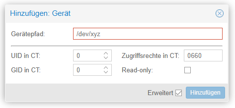

                            @jey-cee
                            Ja, bin ich da im falschen Dialog?
                            Bei VMs kann ich das Gerät direkt auswählen, beim CT muss ich dem sagen wo es liegt.
                            Jey CeeJ 1 Reply Last reply

                                  @jey-cee
                                  Jey CeeJ Online
                                  Jey CeeJ Online
                                  Jey Cee
                                  wrote on last edited by
                                  #33
                                  @david-g ich war mir sicher das es ne Auswahl gibt. Nimm mal den Hacken bei erweitert raus.

                                    @jey-cee sagte in Wie würdet ihr das Smarthome-Setup aktualisieren:
                                    ohne Erweitert

                                    mit Erweitert
