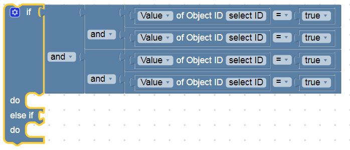

    und noch eine Frage….
    Wenn ich sehr viele Bedingungen habe die abgeprüft werden sollen, klappt das nur wenn ich alles nur in einem String klicke oder kann ich es auch untereinander machen?
    Wenn ich jetzt hier noch 3 Bedingungen mehr habe, wird es für mich was unübersichtlich….

      zur 2ten frage, geht auch so (rechter mausklik auf die abfrage und dan externe eingaenge):

        Und die externen Eingänge, trotzdem gehen doch nur 2 Bedingungen, oder?
          Danke `
          komt drauf af was du meinst es gehen soviele bedinungen wie du willst, sowas z.b.
          oder so
          sonst wen gibts aber auch ?
