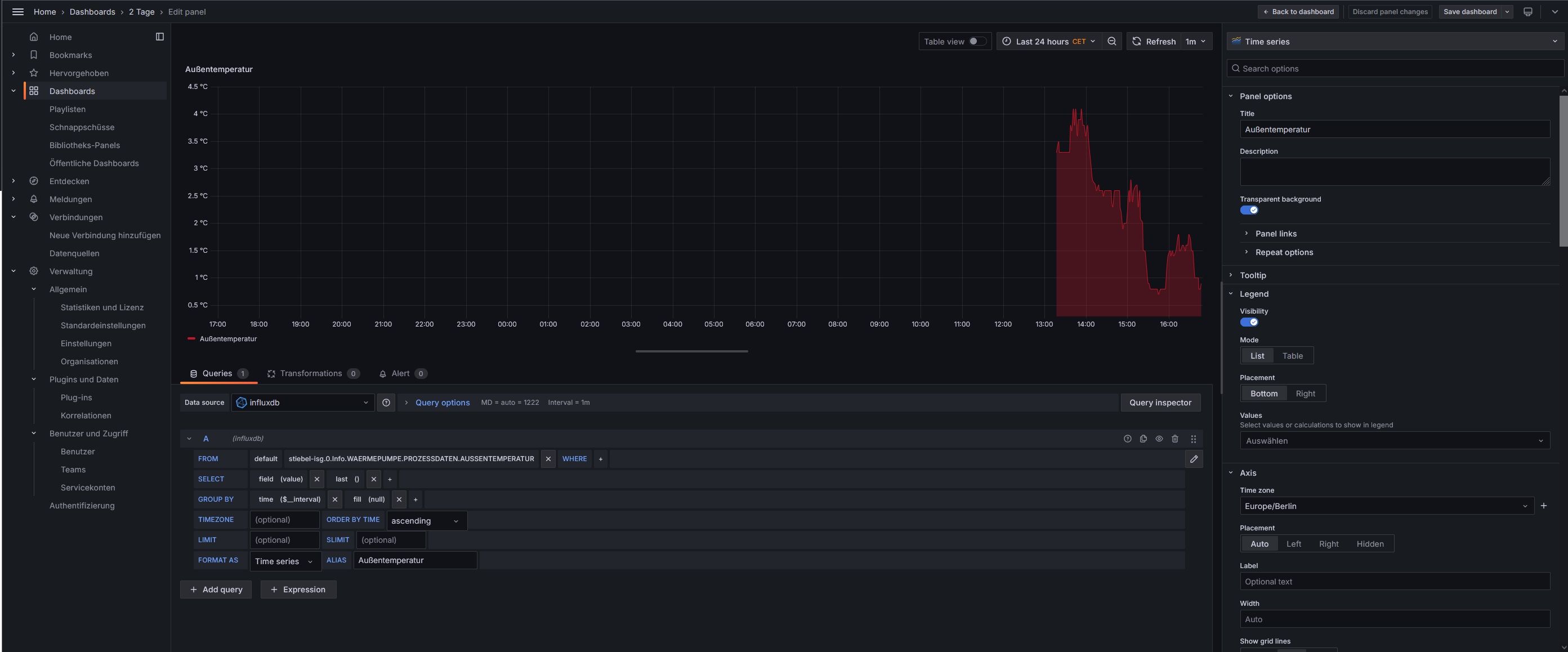

    ich habe heute meine Diagramme in Grafana erstellt. Ich habe 2 Balkendiagramme die mir nur die Tages-Maximalwerte anzeigen und ein Liniendiagramm mit einer Temperatur und einem "feineren" Zeitverlauf.
    Bei dem Liniendiagramm habe ich das Problem, dass im VIS nicht "richtig" aktualisiert wird. Eingebaut habe ich es über iframe und testweise html. Im VIS habe ich zwischen html und iframe einen Unterschied. Diese beiden unterscheiden sich auch noch zum Dashbord. Nachfolgend mal die Auszüge. Achtet dabei auf die Uhrzeit vom letzten Datenpunkt. Diese ist bei allen 3 Bereichen unterschiedlich. Im Dashbord ist dabei immer der aktuellste Wert zu sehen. Gerade als ich diese Zeilen schreiben ist eine Differenz zwischen Dashbord und VIS von 20min...
    iframe-Code:
    http://192.168.XXX.XXX:3000/d-solo/fe8dou99onabkf/2-tage?orgId=1&from=1735400381712&to=1735486781712&refresh=1m&panelId=1
    iframe:
    html
    dashboard
    Eiunstellungen

        @flixer sagte in Grafana - Diagramm aktualisiert im VIS nicht:
        iframe-Code
        du musst die time range ausschalten

            • Nehme ich "Time range" raus dann bleibt die Zeitachse bei 6h, obwohl ich 2 Tage eingestellt habe. Die Aktualisierung klappt dann.
            • Ist "Time range" an dann ist die Zeitachse korrekt aber es wird nicht mehr aktualisiert.
            Damit hänge ich echt in der Klemme...

                Habe ich gemacht. Ich habe 2 Dashbord unter 11.4 erstellt.
                Dashboard 1 = 2 Tage => hier ist nur das Problemdiagramm
                Dashboard 2 = 7 Tage => heir sind die beiden Bars
                Im Dashboard für das Problemdiagramm sind 2 Tage eingestellt. Speichere ich stellt sich immer wieder 6h ein. Ich habe mal noch ein Dashbord aufgemacht und ein weiteres Diagramm gebaut.
                Dort schein es zu funktionieren. Ein sehr seltsames verhalten.
                Was nun auffällt: Im VIS hatte ich nie eine Aktualisierung (Updatezeit (ms)) vom iframe eingestellt (hatte vorher Flot und echarts). Ich muss anscheinend eine Aktualisierung auch hier einstellen, da sonst die Werte nicht mit aktualisiert werden. Gibt es da einen Kniff um das zu vermeiden (die Diagramme flackern dann kurz auf).
                btw.: Dann hat das einstellbare Aktualisierungsintervall im Dashbord ja garkeine wirkliche Funktion fürs iframe im vis oder?
                wolfi913W 1 Antwort Letzte Antwort

                  @flixer
                  Du frierst hier in der URL ja das Zeitfenster ein
                  Wenn Du das dynamisch haben möchtest solltest Du das durch (Beispiel für 2 Tage)
                  &from=now-2d&to=now
                  ersetzen

                    Guten Morgen,
                    so es scheint zu funktionieren. Ist etwas umständlich und für mich nicht so recht nachvollziehbar, aber mit neu erstellten Dashboards passt Aktualisierung und Zeitachse. Problem damit gelöst.
