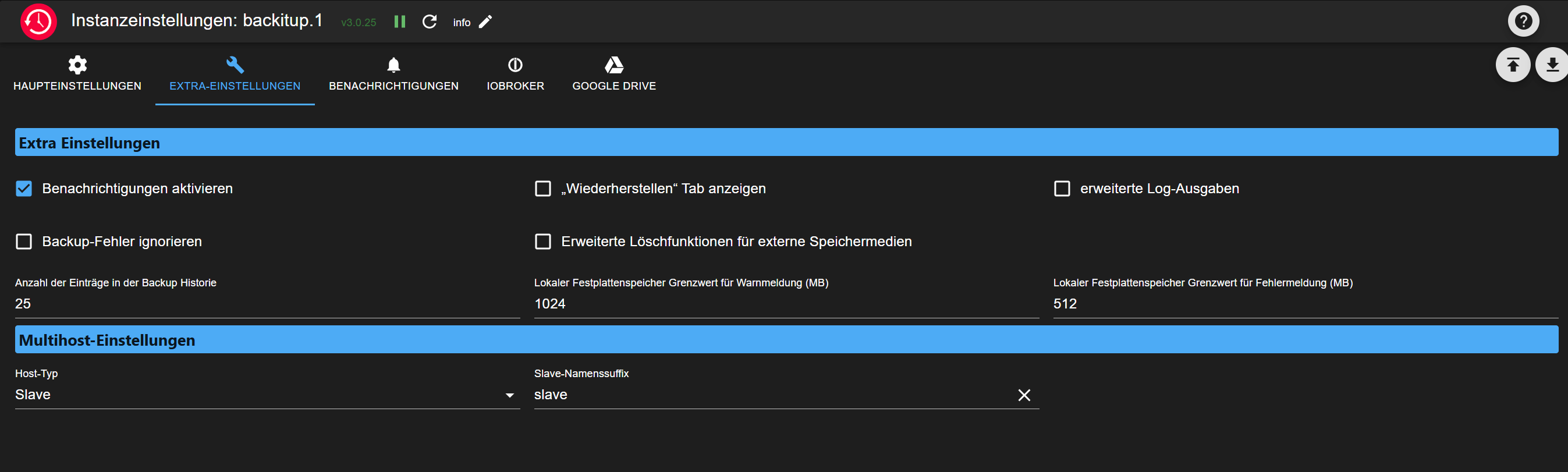

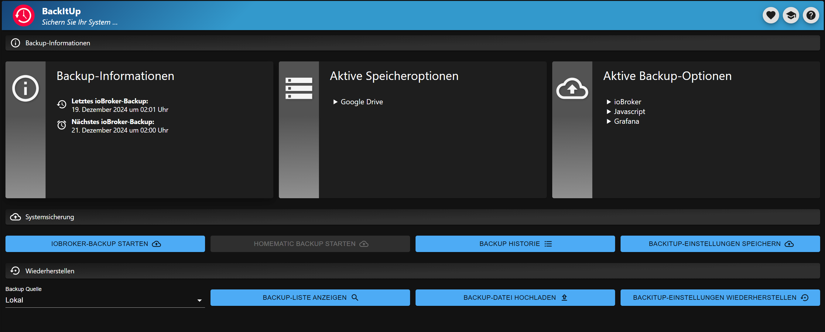

    Moin zusammen,
    ich musste vor paar Tagen meinen Pi mit dem ioBroker slave neu aufbauen.
    Seitdem läuft die Sicherung von Backitup auf dem slave nicht mehr automatisch an. Manuell klappt es.
    Wenn ich den Adapter öffne, steht dor auch, dass die nächste Sicherung in der Vergangenheit liegt.
    Die Einstellungen sehen wie folgt aus_
    Was habe ich falsch gemacht - könnt ihr mir bitte auf die Sprünge helfen?

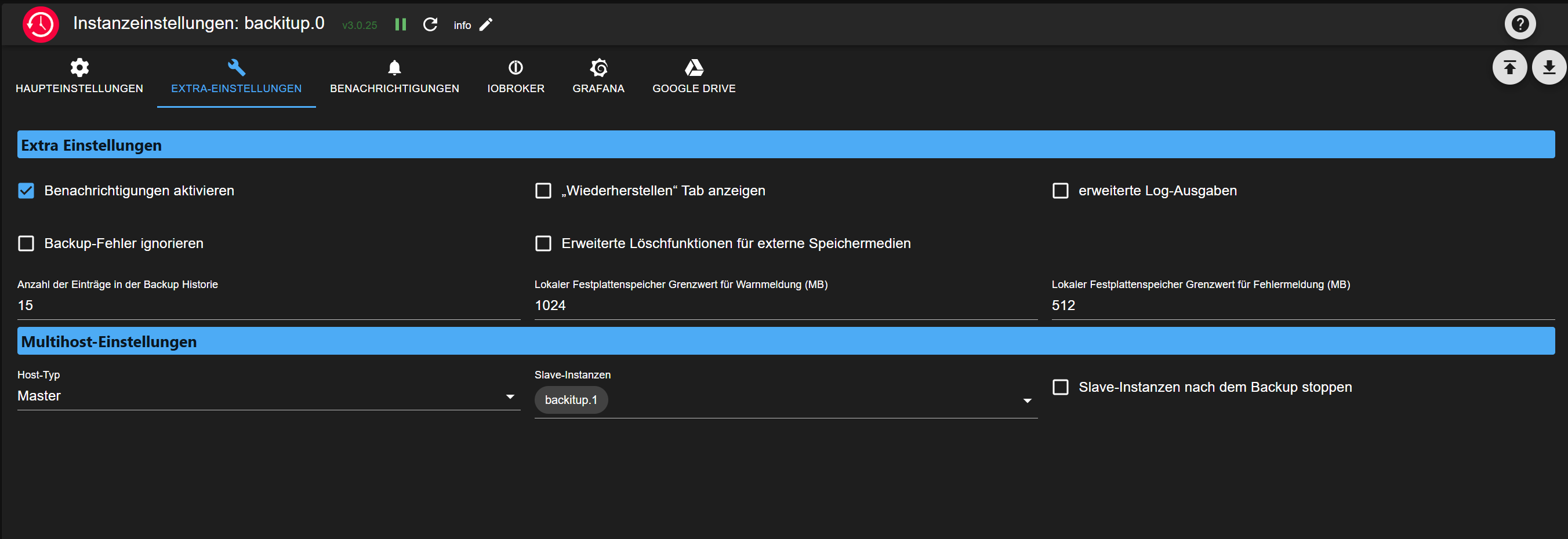

    Hier noch die Eintsellungen vom Master Backitup (hier läuft die Sicherung wie gehabt alle zwei Tage):
    Meister MopperM 2 Replies Last reply

      @hant0r
      Die Haupteinstellungen des backitup.1 hast du nicht gezeigt. Da steht aber vermutlich, dass du den ioBroker sichern möchtest.
      Das macht aber die Master-Instanz.
      Backitup für Slaves benötigst du nur, wenn auf den Slaves Adapter laufen, die eigene Konfigurationen und Daten beinhalten (z. B. Zigbee).

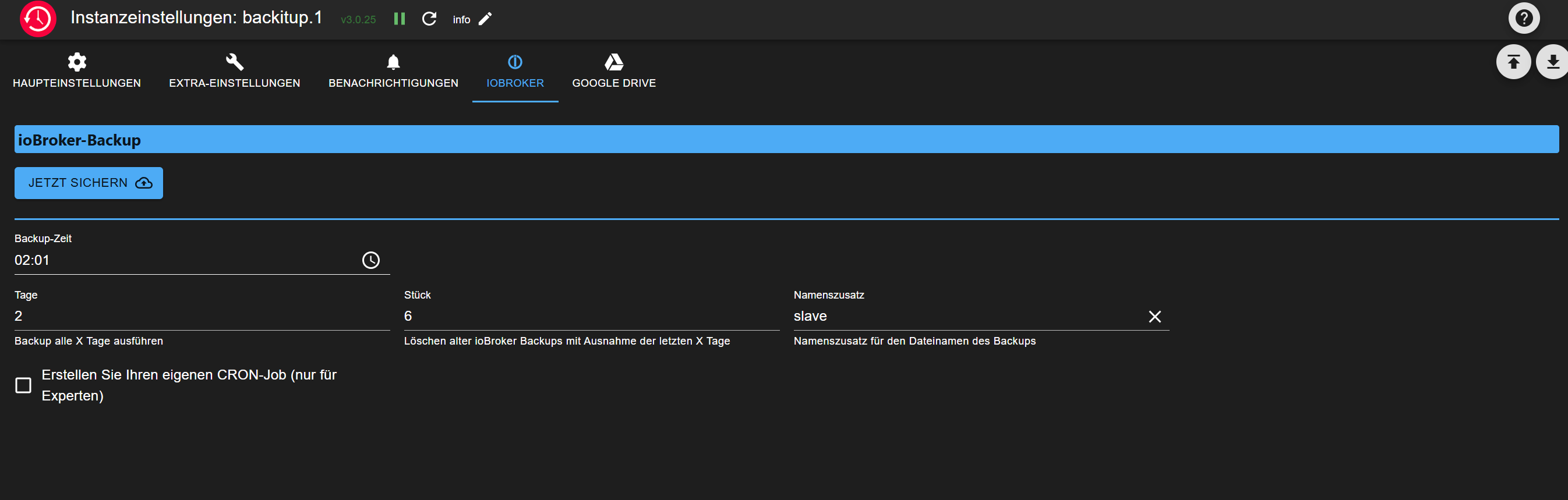

        Ups sorry, hier noch die Haupteinstellungen vom Backitup.1
        Meister MopperM 1 Reply Last reply

          @hant0r
          Stimmt der hostname?
