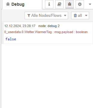

    Ich frage einen ioBroker State ab, der einen boolean Wert hat.
    Der Wert wird auch korrekt abgefragt, aber der Switch verarbeitet diesen nicht mehr richitg.

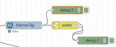

    Ich habe einfach mal Debug Nodes dran gehangen um zu sehen was ankommt. Und beim "debug 3" kommt nichts an:
    Der Switch ist wie folgt aufgebaut:
    Ich vermutet, dass er ein Problem hat einen boolen Wert mit "== false" abzufragen.

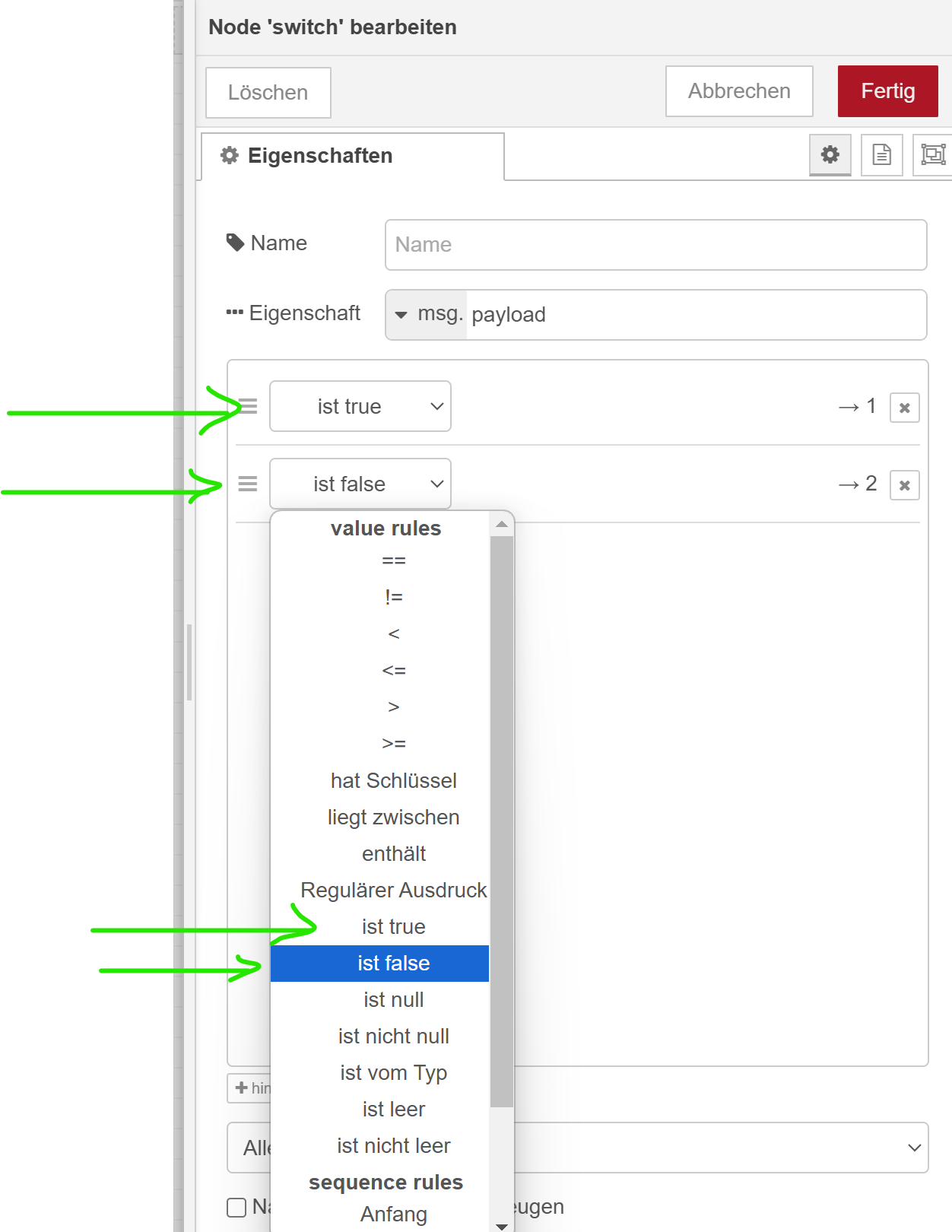

          @hant0r Früher war diese Konvertierung in Strings leider automatisch eingestellt und man musste es expliziert wegnehmen. In den neueren Versionen war es dann standardmäßig nicht mehr aktiviert, was ich sehr unterstützt habe, da die meisten Leute die Defaulteinstellungen verwendet haben.
          In einem Switch prüfst Du direkt auf Boolean wie folgt ab:
          Hant0rH 1 Antwort Letzte Antwort

            @mickym Super, das war ja einfach. Habe alles angepasst und nun funktioniert es wieder.
            Danke dir für die schnelle und kompetente Hilfe 👍🥳
