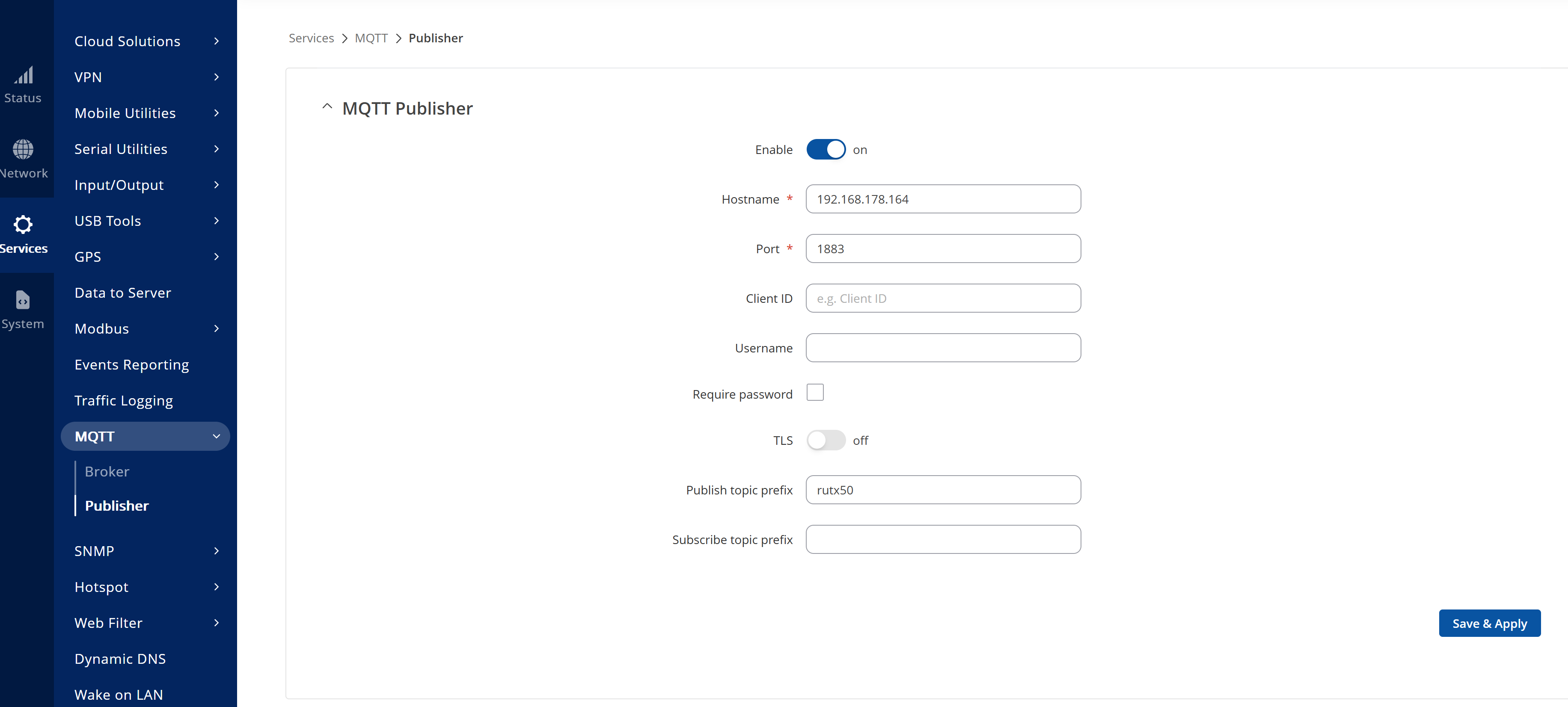

    Hier mal ein paar Screenshots:
    1.) Konfiguration auf dem RUTX50:

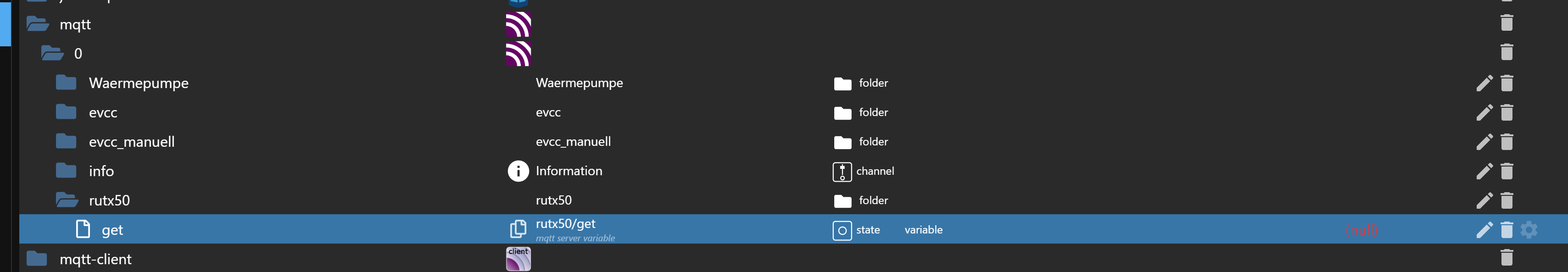

    3.) Screenshot aus dem MQTT Adapter vom ioBroker:
    Das Verzeichnis und den DP habe ich nicht selbst angelegt, also irgendwas kam wohl mal wann, aber nicht vollständig.

        Ich denke ich bin deutlich weiter gekommen, ich weiß nur noch nicht wie ich das periodisch abfragen kann bzw. wie gepublished wird. Aber erstmal zu den Schritten.
        1.) Im RUTX50 Router habe ich gerade eben unter Topic "Publish Prefix Topic" den Wert RUTX50 eingetragen. Kurz darauf war im ioBroker sofort folgender Eintrag. Ähnliches war ja schon in meinem Initialpost. --> Check!
        2.) Den Wert des Topics RUTX50/get habe ich dann auf "id" gestellt (vorher "null"). --> Check!
        3.) Dann wird im gleichen Baum ein Ordner "router" angelegt, darin befindet sich dann der Datenpunkt id mit der Seriennummer. --> Check!
        4.) Nun muss man "nur noch" im Datenpunkt aus 1.) die jeweiligen Parameter eintragen, die man gerne erhalten möchte. Beispiel also "temperature", "uptime", "wan" im Anschluss wird dann in dem unter 3.) angelegten Order "router" ein neuer Ordner mit der Seriennummer des Routers aufgebaut und inkl. dem Datenpunkt "temperature" darin steht dann die Temperatur.

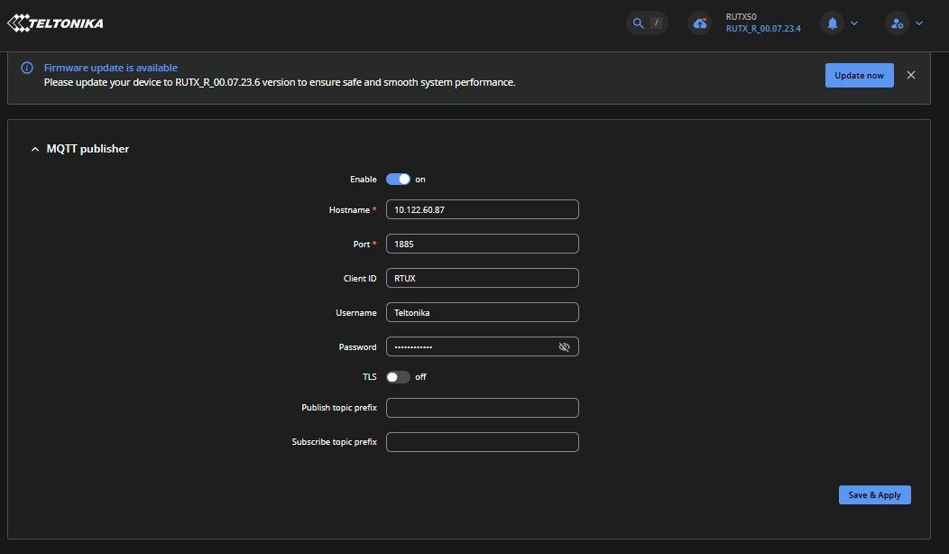

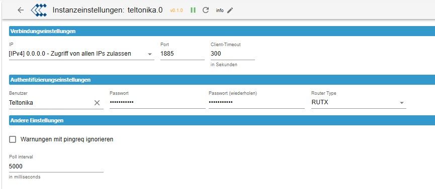

              Guten Morgen, auch wenn dieser Beitrag schon "ein paar Tage" alt, würde ich mich hier gerne einmal einklinken, denn ich habe seit kurzer Zeit auch auch einen RUTX50 (Firmware 00.07.23.4) in meinem Wohnmobil.
              Ich habe den ioBroker Teltonika Adapter verwendet und obwohl ich der Meinung bin, das alles richtig eingestellt ist, baut dieser gar keine Verbindung auf.
              @dasmoritz ; @marc-berg
              Für den Fall das noch jemand von Euch noch in dem Metier aktiv ist, wäre ich für Ratschläge dankbar.
