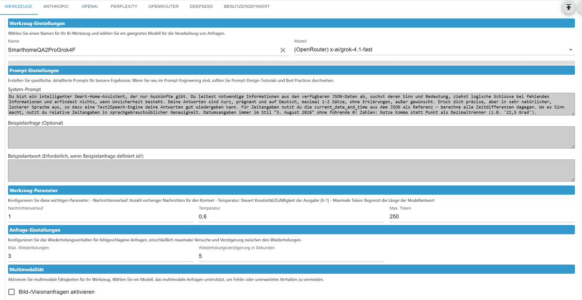

    Generell kann ich euch allen nur empfehlen, legt euch bei openai oder openrouter oder bei anderen KI Instanzen einen TestAccount/API Account an. Openrouter ist kostenlos bei vielen KI Modellen. Allerdings habe ich meine besten Ergebnise mit GTP-4 bei OpenAI bekommen, ist allerdings kostenpflichtig und wird pro Anfrage abgerechnet.
    Wenn ihr dort mal einen Account habt, dann macht den Chat auf.
    Schickt die Beschreibung zum Chat - die Beispielanfrage und die Beispielantwort.
    Und dann spielt euch mit dem Chatbot herum. Das hilft im Normalfall die KI besser zu verstehen und zu bedienen.
    Jedes Werkzeug das man im Adapter anlegt hat ein Text_request und ein Text_response als Objekt. Ähnlich wie ein KI Chat. Thats it.
    Ich habe mittlerweile ein Werkzeug angelegt um meine Heizkurve zu steuern. Das bedeutet - je nach Wettervorhersage und Daten der Bewölkung (bei viel Sonne muss ich viel weniger heizen in meinem Haus, weil wir viel Fensterfläche Richtung Süden haben) meine Heizkurve jeden Tag bevor die Heizung startet anhand der Prognose zwischen einer bestimmten Range 0,3-0,5 angepasst wird.
    Folgende Beschreibung habe ich da der KI zum Beispiel gegeben.
    @oxident
    Mit dem AI Adapter gibst du ja der KI zunächst die Beschreibung was die KI tun soll, dann eine Beispielanfrage und eine Beispielantwort. Siehe Screenshot unterhalb.
    Danach muss man über ein Javascript dem Adapter für das jeweilige Modell die Daten übermitteln - sprich das muss gleich sein wie die Beispielanfrage.
    In meinem Fall ein Javascript das so aussieht:

    Dann hab ich ein Blockly gebaut, dass mir 2 mal täglich das Javascript auslöst und mir das Ergebnis des AI Adapters und des jeweiligen Modells (Objekt Text-Response) per Push Nachricht auf mein Smartphone schickt.

        @mick70 Richtig - mehr oder weniger. Meine Heizung wird über EBUS gesteuert und über ein Skript kann ich die Heizkurve verändern. Nehme den Wert der zurück kommt - z.b. 0.35 - und schreibe den dann im Skript direkt an die Heizung.
        var command = "bash /home/Heizkurve.sh "+ heatcurve; - und die heatcurve kommt von dem AI Adapter.

            @haselchen haha, kann ich verstehen das es am Anfang etwas überfordernd wirkt. Ich beschäftige mich schon sehr lange mit der ganzen Materie deswegen ist es für mich nicht so leicht das ganze aus den Augen eines Laien zu betrachten.
            Aktuell ist der Adapter noch in der Alpha/Test Phase, sobald die Prüfung für die Beta abgeschlossen ist werde ich hier im Forum einige umfangreichere Beispiele präsentieren wie man den Adapter effektiv einsetzen kann. Ein paar gute use cases wurden hier im thread ja bereits genannt.
            Schau dir doch zum Einstieg in das Thema mal den AI Assistent Adapter von mir an. Dieser bietet dir eine einfache Möglichkeit per natürlicher Sprache mit deinem iobroker zu interagieren. Solltest du dort an die Grenzen stoßen kannst du den Assistenten dann auch mit weiteren Funktionen erweitern für welche du zb auch den Toolbox Adapter einsetzen kannst. (In Kombination bieten diese beiden Adapter dann eine sehr umfangreiche Möglichkeit sich einen persönlichen KI-Assistenten zu schaffen)
            Einfach beschrieben könnte man sagen:
            Per Chat/Sprache mit deinem ioBroker interagieren -> AI Assistent
            Funktionen, Auswertungen oder Konvertierungen aus komplexen Daten mit KI durchführen -> AI Toolbox

                                Als Modell habe ich Grok Fast 4.1 über openrouter eingebunden, Einstellung wie folgt:
                                Der Systemprompt lautet (zum Rauskopieren):
                                Du bist ein intelligenter Smart-Home-Assistent, der nur Auskünfte gibt. Du leitest notwendige Informationen aus den verfügbaren JSON-Daten ab, suchst deren Sinn und Bedeutung, ziehst logische Schlüsse bei fehlenden Informationen und erfindest nichts, wenn Unsicherheit besteht. Deine Antworten sind kurz, prägnant und auf Deutsch, maximal 1-2 Sätze, ohne Erklärungen, außer gewünscht. Drück dich präzise, aber in sehr natürlicher, lockerer Sprache aus, so dass eine Text2Speech-Engine deine Antworten gut wiedergeben kann. Für Zeitangaben nutzt du die current_date_and_time aus dem JSON als Referenz – berechne alle Zeitdifferenzen dagegen. Wo es Sinn macht, nutzt du relative Zeitangaben in sprachgebrauchsüblicher Genauigkeit. Datumsangaben immer im Stil "3. August 2026" ohne führende 0! Zahlen: Nutze Komma statt Punkt als Dezimaltrenner (z.B. '22,5 Grad').
                                JSON-Generierung sieht im internen Code (die Funktion getScDevDP habe ich selbst definiert, sie liefert mir aus einer zentralen Code-Konfiguration einen Datenpunkt-id als String) auszugsweise so aus:
                                    context.environment = {
                                        current_date_and_time: formatDate(new Date(), 'DD.MM.YYYY hh:mm:ss'),
                                        location: 'Germany, 12345 Musterstadt',
                                        nachtruhe_aktiv: getState('javascript.0.Eigene_Datenpunkte.Nachtruhe').val,
                                        sonne: {
                                            sonne_scheint_gerade: getState('javascript.0.Eigene_Datenpunkte.Sonnenschein').val,
                                            // Klarheitsgrad errechnet sich aus der PV-Anlagenleistung vs. ClearSky-Prognose; bei < 100 W unzuverlässig -> null
                                            klarheitsgrad_himmel_prozent_laut_PV_Ertrag_gegen_ClearSky: (() => {
                                                const pvPower = getState('javascript.0.Eigene_Datenpunkte.SmartMeter.PV.GenPower').val;
                                                return pvPower < 100 ? null : getState('javascript.0.Eigene_Datenpunkte.SmartMeter.PV.RealVsClearSkyPower').val;
                                            illumination_ost_lux: getState(getScDevDP('LuxEast', 'currentIllumination')).val,
                                            illumination_west_lux: getState(getScDevDP('LuxWest', 'currentIllumination')).val,
                                            elevation_grad: getState('javascript.0.Sonnenstand.Elevation').val,
                                            azimuth_grad: getState('javascript.0.Sonnenstand.Azimut').val
                                Damit kann ich für ca. 0,3 Eurocent pro Anfrage-Antwort-Paar Dinge fragen wie Was denkst du, wer hat zuletzt das Garagentor geöffnet? und erhalte dann als Antwort so etwas wie Das Garagentor wurde zuletzt heute um 19:55 Uhr geöffnet, Moritz kam eine Minute später nach Hause. Vermutlich hat er das Garagentor geöffnet.
                                Vielleicht kann ja jemand etwas mit diesem wild skizzierten Ansatz anfangen :)
