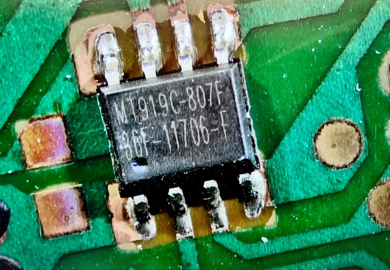

                R Offline
                R Offline
                Roelli
                Hab mal aufgeschraubt.
                Nicht viel los da drin! 😀
                Ein EINZIGER Chip.

                • OliverIOO Offline
                  OliverIOO Offline
                  OliverIO
                  @roelli
                  ich habe mal nach den verschiedenen nummern gesucht,
                  allerdings nix gefunden, was irgendwie da in die nähe kommt.
                  ich hab mal folgende Kombinationen probiert
                  11706
                  MT919c
                  364
                  807f
                  jeweils mit dem zusatz
                  data sheet
                  IC
                  infrared
                  daher ist es wahrscheinlich ein custom chip oder nix was weiters zum bestellen verfügbar ist.
                  daher weiß man nix darüber wie das im detail funktioniert.
                  dann bleibt eigentlich nur die Möglichkeit über die Fernbedienung zu steuern und die tastenkontakte direkt anzusteuern.
