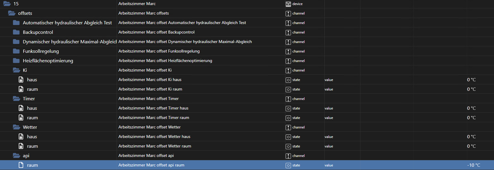

    @nobbiman Also ich schreibe immer wieder Werte über das Interface zurück in den API-Raum-State, z.B. um meine Fenstersensoren zu testen. Ich habe es gerade noch mal getestet, die Werte werden verarbeitet. Hier mal, wie es bei mir aussieht:
    Wichtig ist, dass der API-Raum-Wert (entsprechend der API-Dokumentation) von Controme nach 5 Minuten wieder zurückgesetzt wird. Du musst, wenn du den Wert aufrechterhalten möchtest, diesen periodisch immer wieder schreiben.
    Vielleicht stellst du den Adapter mal auf Debug und postest die Log-Einträge.
    Viele Grüße
    Marc

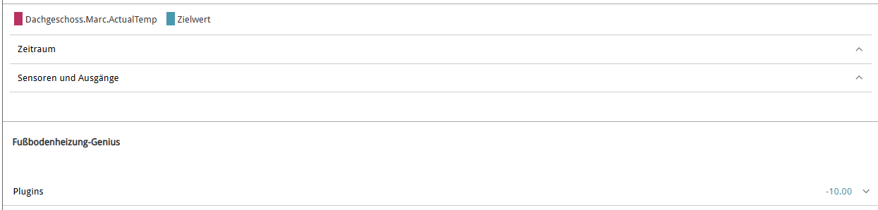

          Hallo, schwer erfreut, dass der Adapter weiterentwickelt wird, habe ich versucht den Adapter zu installieren. Genauer gesagt, den alten (0.3.2?) deinstalliert und dann die neue Version 0.5.3 installiert.
          Installation lief ohne Fehler durch, Instanz manuell angelegt. Beim Starten erhalte ich auch den Fehler "Unhandled promise rejection" scheinbar während er versucht die Outs über die Api zu holen. Dann gehlt nichts mehr weiter weil die DB geschlossen wird.
          Gibt es eine Idee was ich tun könnte? Das Log gibt aus meiner Sicht nichts hilfreiches wieder auch nciht im ALLES-Modus.
          Gibt es eine Chance die alte Version wieder einzuspielen?
          Lieben Dank für mögliche Hilfe. Bin leider auch ein relativer dummie.

            • N nobbiman
              @erstam Prima, dass du dich meldest. Ja, es war die Checkbox "Log-Warnungen für Null-Werte anzeigen", die Meldungen kommen nun nicht mehr!
              Nach Aktiviereung der Checkbox "Räume beim nächsten Start neu einlesen" und Neustart des Adapters ergeben sich keine Änderungen, alle 5 Minuten wird die Warnmeldung weiterhin ausgegeben, auch in meinem Altsystem.
              Vergeblich habe ich aber nach einem "Stern" im Adapternamen gesucht, aber du wirst wissen, was du tust!
              Aber auch hier stellt sich die Frage, ob das Objekt im ioBroker einfach löschen kann. In dem Raum (Esszimmer) ist ein virtueller Sensor unter Controme angelegt, die Temperatur des Raumes ist aber in einem anderen Datenpunkt ersichtlich.
              E Offline
              E Offline
              Erstam
              wrote on last edited by
              #48
              @nobbiman : In der v0.5.4 sollte das Problem mit dem Sensor-Namen nicht mehr auftauchen. Es lag daran, dass ich leider bei einem Teil der Sensor-Aufrufe unsichere Zeichen bereits gefixt habe, aber leider nicht überall.
              N 1 Reply Last reply

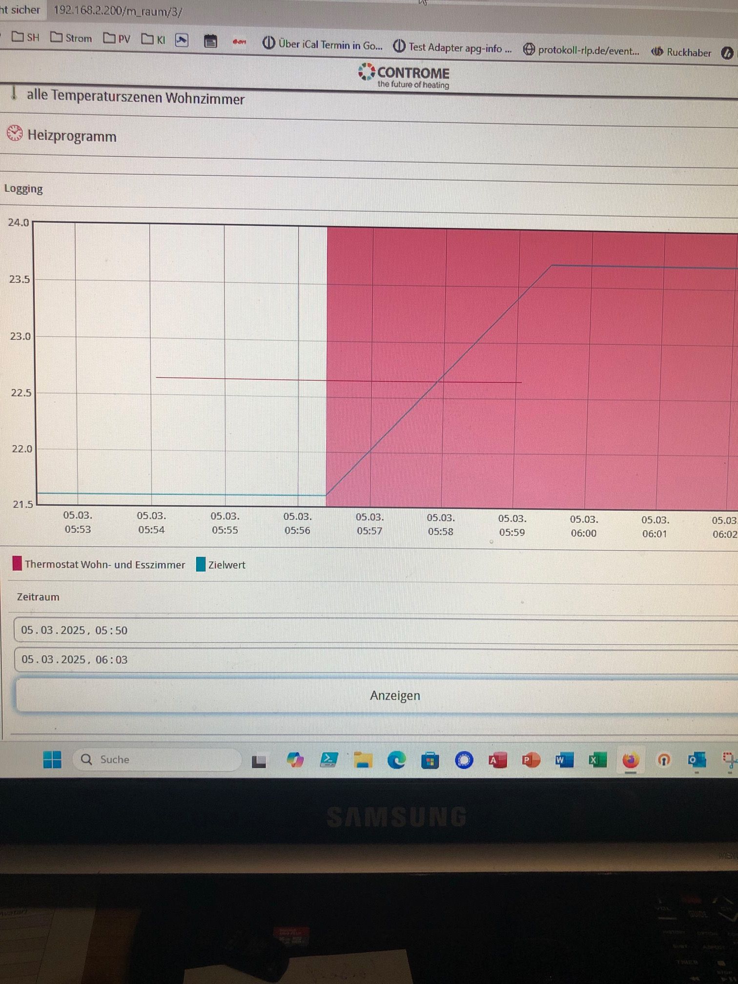

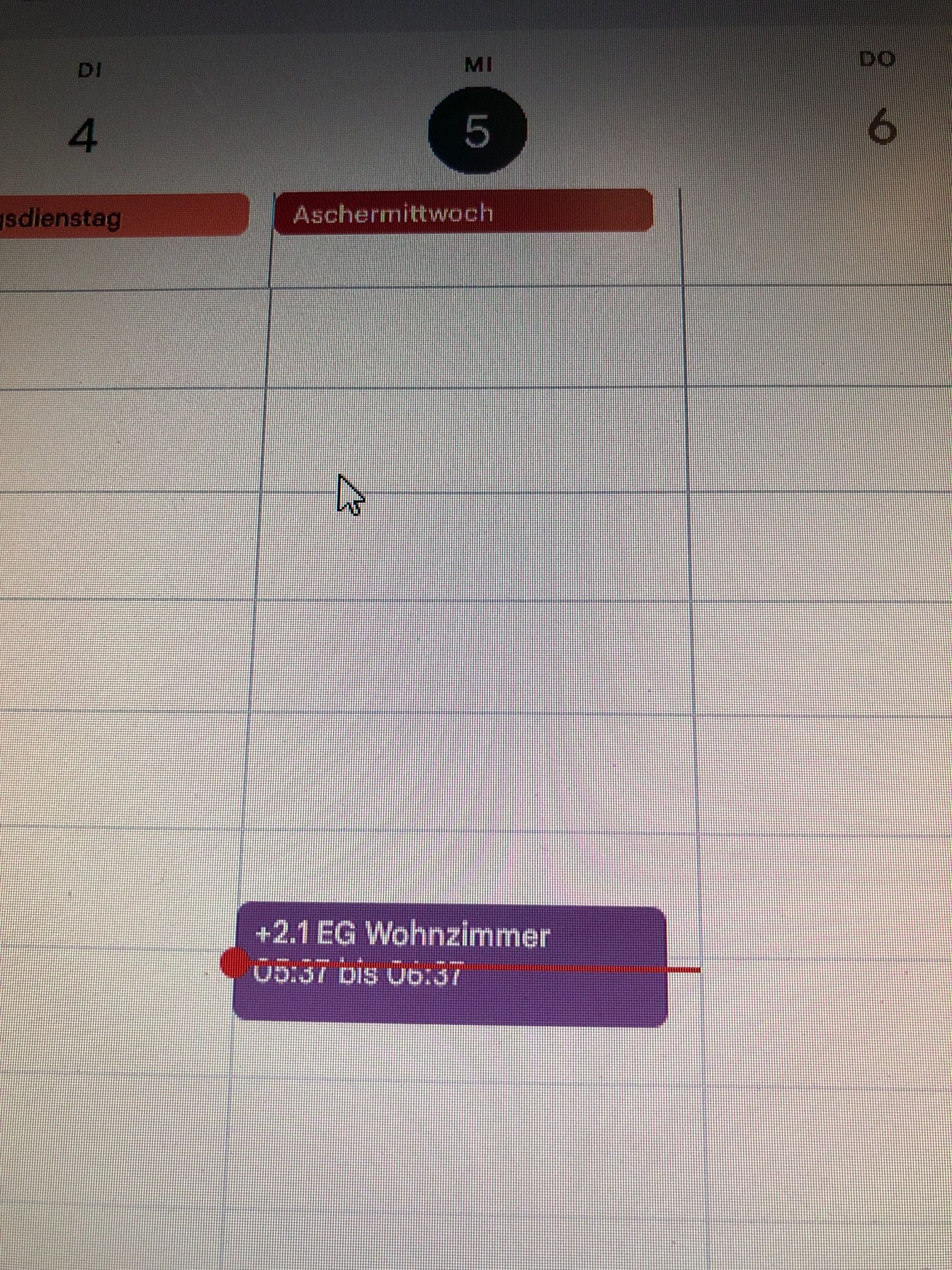

                          @erstam Ich würde gerne einmal auf ein weiteres Thema zu sprechen kommen:
                          Wenn ich über den Google-Kalender ein Offset einbaue, dauert es eine Ewigkeit, bis dieses Offset in der Regelung ankommt. Ich möchte das einmal mit einem Screenshot dokumentieren:
                          Hier der Offset-Eintrag im Google-Kalender (5:37 Uhr)
                          und hier die Reaktion des Controme-Servers (zwischen 5:56-5:59 Uhr)
                          Kann man das irgendwie beschleunigen und ggf. die Abfragefrequenz erhöhen?
                          Ich jedenfalls finde in der Contromekonfiguration keine Einstellmöglichkeit zum Abfrageintervall. Dort steht nur
                          Neue Einträge benötigen etwas Zeit, maximal etwa 5 Minuten, bis sie bei uns ankommen.

                            @nobbiman : Hi Nobbiman!
                            Der Adapter schreibt die Offset-Werte unmittelbar. Und zumindest bei mir tauchen sie dann auch unmittelbar in Controme auf.
                            Hier siehst du es mal mein Beispiel: Beim Öffnen eines Fensters wird im Raum ein Offset von -10K gesetzt. Das ganze geht unmittelbar, da sind maximal Sekundenbruchteile an Verzögerung drin.
                            Wo jetzt genau die Verzögerung bei dir herkommt, weiß ich nicht. Aber liest der webCal-Adapter deinen Google-Kalender nicht nur periodisch aus? Zumindest der iCal-Adapter liest nur alle X Minuten, und das könnte natürlich zu einer erheblichen Verzögerung kommen.
                            Du schriebst oben (am 14.01.2025), dass die Offset-Änderungen in "Wohnzimmer - Offset - api - Raum" sich gar nicht in Controme wiederspiegeln. Ist das gelöst? Falls du immer noch keine Änderungen in Controme siehst, dann müsstest du bitte mal den Debug-Modus aktivieren, manuell den API-Wert setzen (indem du einfach in den Api-Raum-State einen Wert einträgst) und dann den Log hier posten.
                            Viele Grüße!

                              @erstam sagte in Test Adapter Controme v0.5.x:
                              Es ist tatsächlich so, der webcal-Adapter lieset nur alle 10 Minuten aus, eine Verringerung der Frequenz ist leider nicht möglich!
                              Auf diese Frage komme ich später zu sprechen, da ich erst erneut testen muss. Im Moment verändere ich ja die Solltemperatur über den Offset, damit ist mir sehr gut geholfen.
                              1 Reply Last reply
