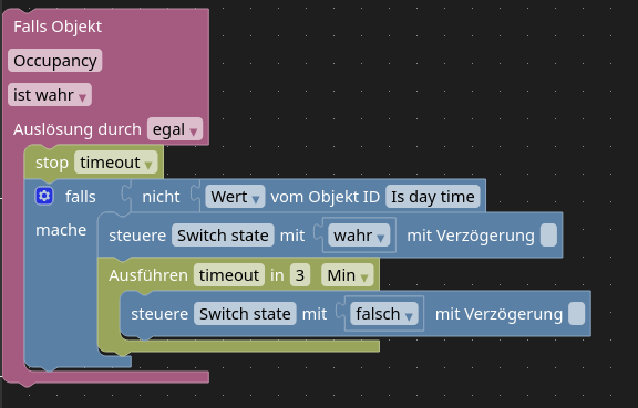

    ich habe ein kleines Script für die automatische Ein/Ausschaltung mittels Bewegungsmelder.
    Jetzt haut das aber mit der Astrozeit irgendwie nicht hin, sprich, es wird zu spät eingeschalten wenn es schon lange dunkel ist.
    Gibt es irgendeine Möglichkeit, dass das Script Astrozeit -1 Stunde schon aktiviert wird?
    Also quasi 1 Stunde vor Daytime falsch.

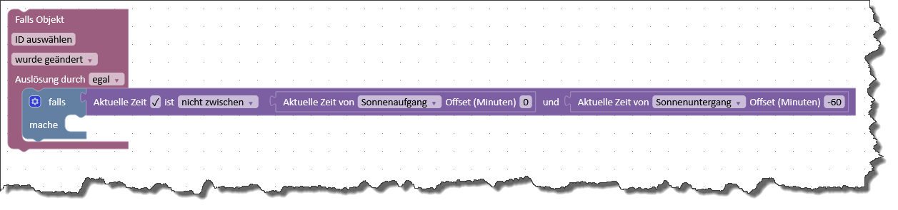

      Schau mal beim Javascript Adapter:
      Ob man es früher machen kann musst mal probieren.

        ja, gibt es.
        Aber du nutzst ja gar nicht die Astrozeit.
        Du nutzst einen frei definierbaren Datenpunkt
          @infinity sagte in Problem mit Astrozeit:
          ja, gibt es.
          @homoran sagte: Du nutzst einen frei definierbaren Datenpunkt
          Das ist ein Datenpunkt der Javascript-Instanz, für den allerdings die richtigen Ortskoordinaten eingestellt sein müssen.

            @paul53 Genau.
            Ich teste jetzt mal mit den Astroeinstellungen umher ob das Auswirkungen hat.

              Falls Du von den Variablen der JS-Instanz komplett unabhängig sein möchtest, kannst Du so vorgehen:
              Edit
              Und wie @paul53 schon schreibt: Deine Ortskoordinaten sollten natürlich auch passen.

                Ja es geht mit dem Offset -60, gerade probiert. Du musst nur noch darauf achten das Aber nicht früher auch zum Offset passt.

                  @shadowhunter23 Hast Recht, hat funktioniert.
                  Danke für den Tipp.
