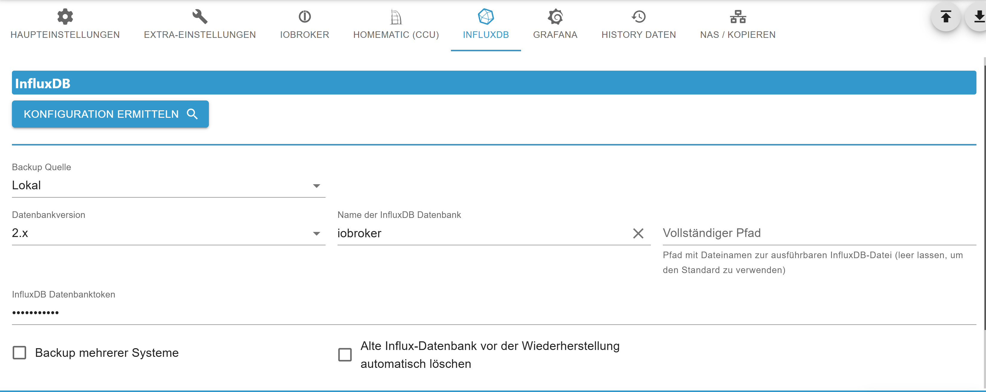

    da ich mein System letzten neu aufsetzen musste, bin ich gleich auf die neue Influx2.0 umgestiegen. Es läuft alles soweit und im Zusammenspiel mit Grafana wird alles dargestellt.
    Jedoch bekomme ich bei meinem täglichen backup folgende Fehlermeldung:
    influxDB: Error: Command failed: influx backup --bucket iobroker -t YlXei-ale4dniZVNLDBy9hHOnv3QVGc08-BxEmBkbZvmAJLK5l5jb0bba7a0ZpShjOToFFzurncVhpYRZOaTvA== "/opt/iobroker/backups/influxDB_2024_11_28-16_56_55_backupiobroker"
    2024/11/28 16:56:55 INFO: Downloading metadata snapshot
    Error: failed to backup metadata: failed to download metadata snapshot: 401 Unauthorized: read:authorizations is unauthorized
    so sieht meine Config in Backitup aus:
    eingetragen ist der gleiche Token wie in der Influx Instanz.
    Was mache ich falsch?
    Vielen Dank für Eure Unterstützung.

      Snopy_16
      @gmt94
      Im influx-Adapter ist auch der selbe Token eingetragen?

        G Offline
        G Offline
        gmt94
        @snopy_16
        ja ist er, da hab ich ihn ja heraus kopiert.

          simatecS Offline
          simatecS Offline
          simatec
          @gmt94 Für ein Backup oder Restore wird der Operator-Token benötigt.
          Falls du ihn nicht weißt, kannst du ihn ermitteln oder auch ggfs. wieder herstellen, wenn du ihn versehentlich gelöscht hast.
          https://github.com/simatec/ioBroker.backitup/wiki/Diverse-Anleitungen-für-ioBroker.backitup#operator-token-für-influxdb-2x-wiederherstellen
