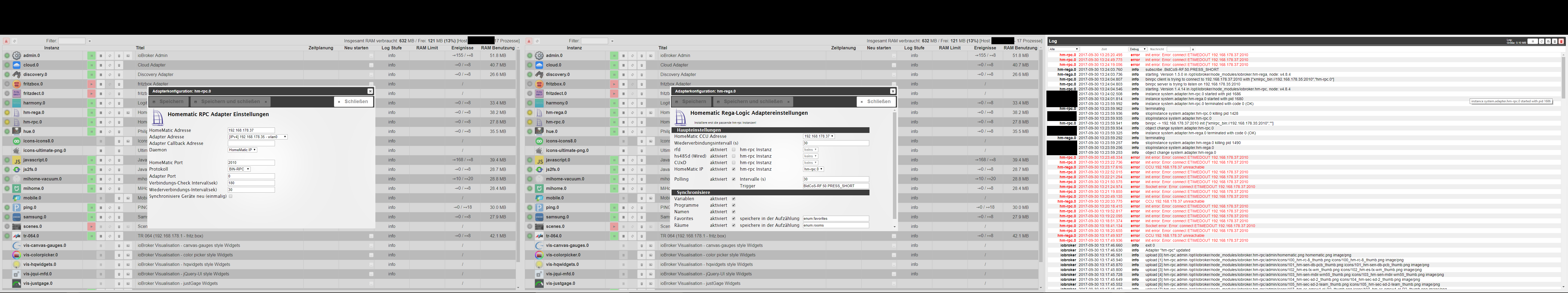

    Schönen Samstag an alle.
    Ich habe folgendes Problem. Die Adapter hm-rega.0 und hm-rpc.0 wurden (meiner Meinung nach :lol: ) korrekt konfiguriert bleiben jedoch gelb.
    Im Log bekomme ich nur "ETIMEDOUT" und "unreachable" Fehler.
    Im Einsatz wäre Homematic IP mit 2 Thermostaten. In der App funktioniert alles tadellos.
    Im Anhang sowohl die 2 Konfigurationen als auch der Log.
    Hatte jemand schon ähnliche Probleme?
    Mit freundlichen Grüßen

          Hab beide Protokolle probiert. Ergebnis und Meldungen bleiben die selben.
          Ich hab dass glaub ich bei nem Video gesehen und wollte es ausprobieren.
          Wie gesagt der Log schmeißt die gleichen Meldung "error init error: Error: connect ETIMEDOUT 192.168.178.37:2010" rein
          Ab und an schmeißt er die Meldung "error instance system.adapter.hm-rpc.0 terminated with code 7 (Adapter already running)" rein.
          Dann wird die Statusanzeige kurz rot.
