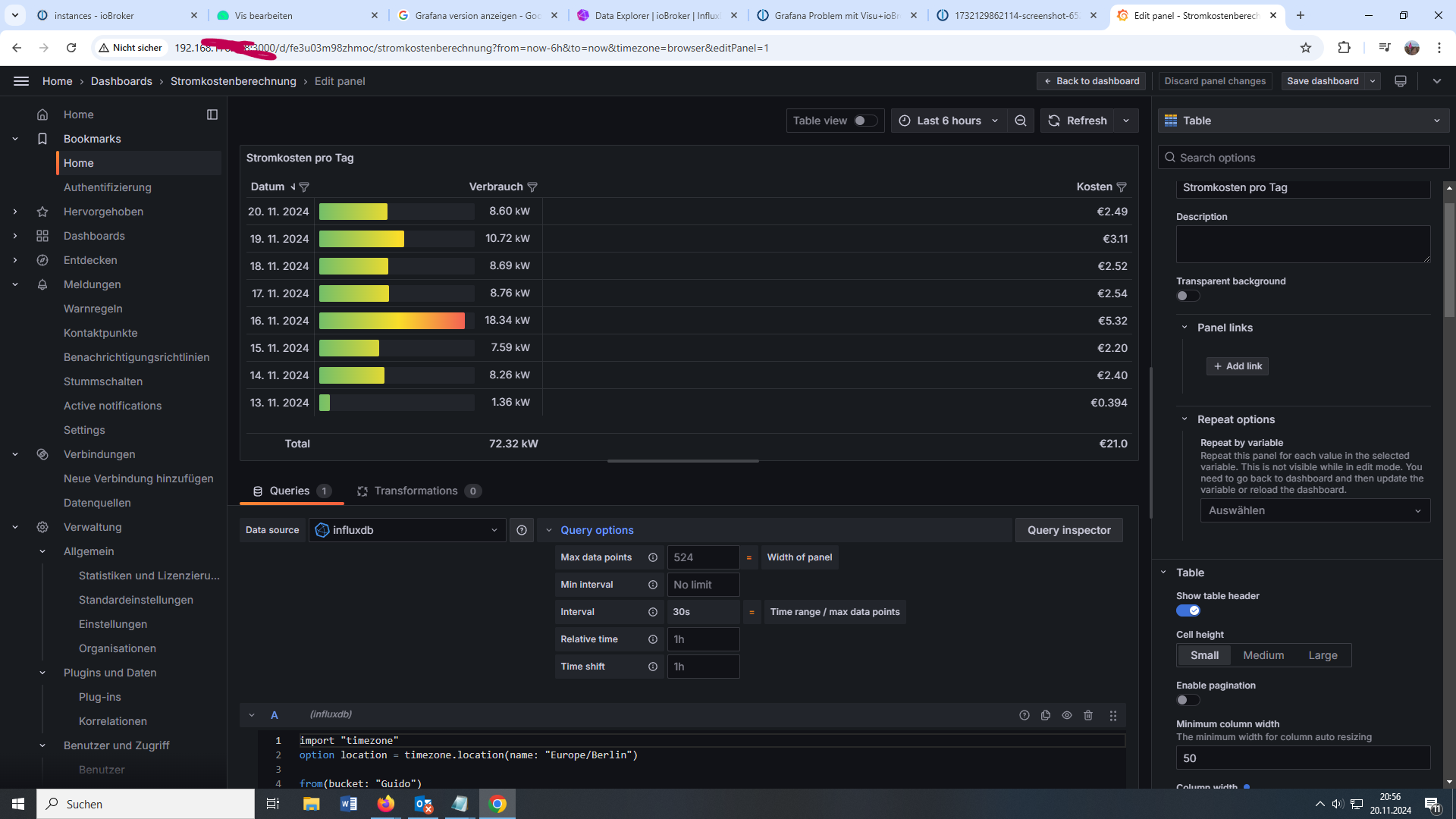

    Ich möchte gerne meine erstellte Viso von Grafana in ioBroker Einbetten.
    Wenn ich aber den erzeugten Link von Grafana in ein HTML Widget einfüge, geht es nicht ?
    Wenn ich das ganze Dashboard von Grafana als Link einfüge, geht es . Woran kann das liegen, oder mache ich da etwas Falsch. Hier habe ich mal ein paar Bilder gemacht.

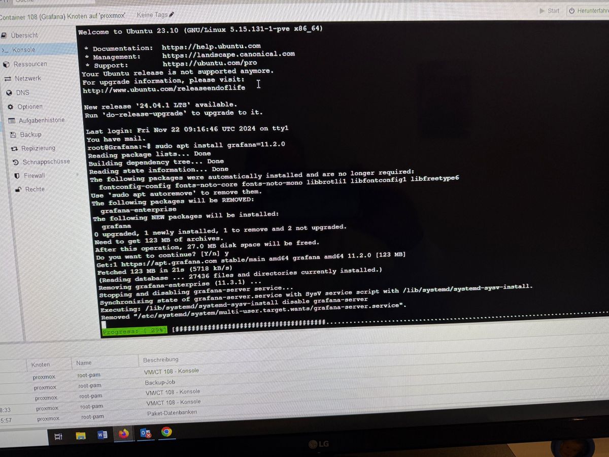

                Habe jetzt noch ein Problem mit der Aktualisierung der Daten.
                Die werden mir nicht mehr in der vis aktualisiert.
                Wenn ich das ganze Dashboard nehme geht es mit dem Link
                http://192.168.178.105:3000/d-solo/fe3u03m98zhmoc/stromkostenberechnung?from=1732076755966&to=1732098355966&timezone=browser&refresh=5s&kiosk=&orgId=1&panelId=6&__feature.dashboardSceneSolo" width="450" height="200" frameborder="0"></iframe>
                Wenn ich das einzelne, wird es nicht aktualisier.
                http://192.168.178.105:3000/d/fe3u03m98zhmoc/stromkostenberechnung?from=now-6h&to=now&timezone=browser&kiosk
                Wie muss ich das machen, damit sich die Daten aktualisieren ?

                  Schaue mal hier falls du den aktuellen Stand von Grafana einsetzt.
                  Ro75.
                  EDIT: Ich sehe schon, du setzt den letzten Stand ein.

                    @kippe teste den unteren link mal so:
                    http://192.168.178.105:3000/d/fe3u03m98zhmoc/stromkostenberechnung?from=now-6h&to=now&timezone=browser&refresh=5s&kiosk
                    K 1 Antwort Letzte Antwort

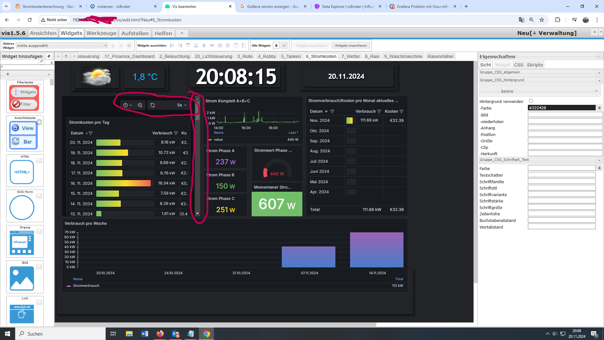

                      Also das geht jetzt mit dem Link. Nur den Oberen und Seitlichen Bereich muss ich jetzt noch wegbekommen.

                            @kippe wenn du das in Grafana entsprechend konfigurierst ist der refresh eigentlich schon enthalten

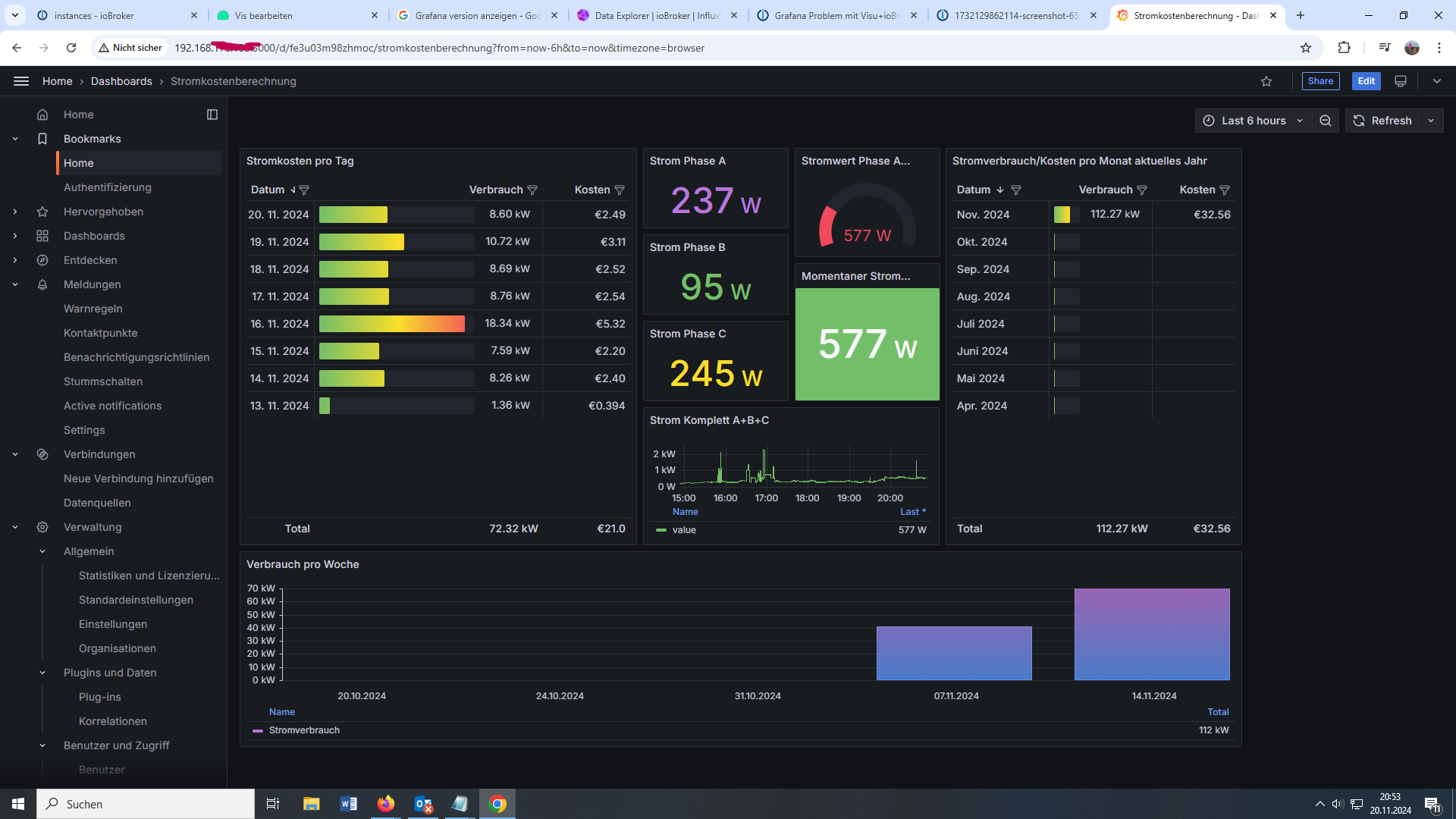

                                  K Offline
                                  Kippe
                                  • K Kippe
                                    K Offline
                                    K Offline
                                    Kippe
                                    • K Kippe
                                      K Offline
                                      K Offline
                                      Kippe
                                      • K Kippe
                                        wendy2702W Online
                                        wendy2702W Online
                                        wendy2702

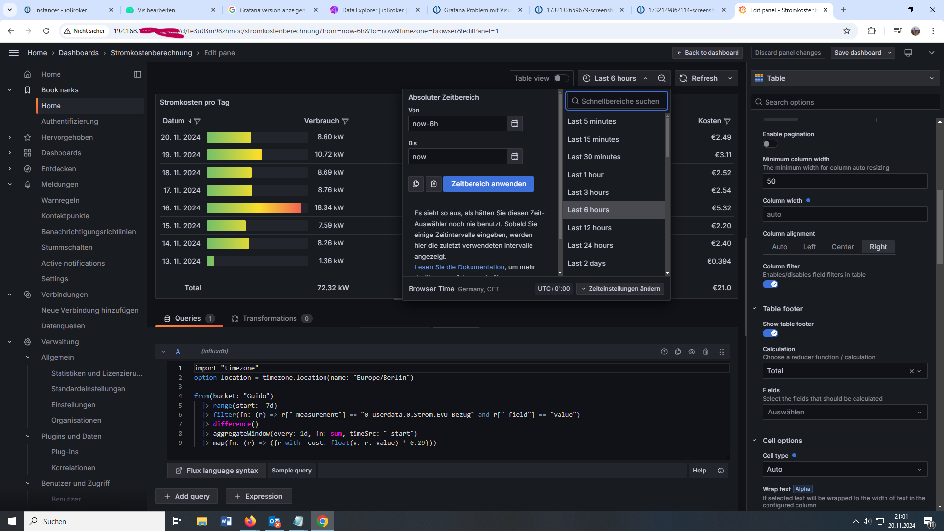

                                        @kippe erstes Bild, stell mal oben rechts refresh ein im drop down Menu.
                                        Bzw. Bei allen anderen wo Refresh steht
                                        • wendy2702W wendy2702
                                          K Offline
                                          K Offline
                                          Kippe
                                          @wendy2702
                                          Ja das habe ich auch schon gemacht auf Auto , oder 5 Sekunden usw. Er macht das auch alles und aktualisiert die Daten in Grafana. Aber wenn ich dann auf Teilen gehe und auf Einbetten und den Haken links entferne, bekomme ich den Link wie in den ersten Beitrag
                                          205
