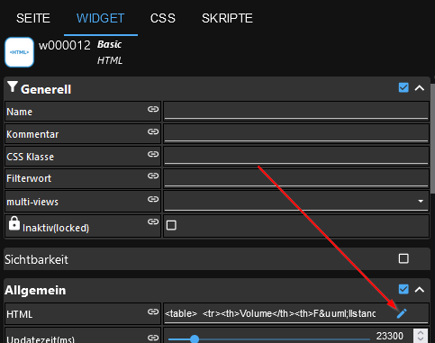

                        @martinsu Ich habe eine Tabelle einfach mit dem HTML Widget und dem üblichen HTML Code gebaut...

                            @martinsu
                            Wenn man auf den Stift klickt, kann man das HTML editieren:
                            <table>
                              <tr><th>Volume</th><th>F&uuml;llstand %</th></tr>
                              <tr><td>Proxmox</td><td>{linux-control.0.proxmox.BootDisk}</td></tr>
                              <tr><td>data</td><td>{linux-control.0.proxmox.Intenso-Data}</td></tr>
                              <tr><td>backup</td><td>{linux-control.0.proxmox.Intenso-Backup}</td></tr>
                              <tr><td>unterhaltung</td><td>{linux-control.0.proxmox.Intenso-Unterhaltung}</td></tr>
                              <tr><td>docker</td><td>{linux-control.0.docker.docker-volume}</td></tr>
                              <tr><td>iobroker</td><td>{linux-control.0.iobroker.iobroker-volume}</td></tr>
                              <tr><td>frigate</td><td>{linux-control.0.frigate.frigate-volume}</td></tr>
                              <tr><td>deb-test</td><td>{linux-control.0.debian.debian-test-volume}</td></tr>
                            </table>
                            Für den Rahmen kann man da noch basteln, entweder Stylesheet oder in die Table
                            ich habe es im CSS Reiter des Widgets gemacht. Border-collapse hat nicht funktioniert. Bleiben Doppellinien...
                            .table, td, th{
                              border: 1px solid black;
                              border-collapse: collapse;
                            MartinSUM 1 Antwort Letzte Antwort

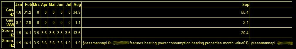

                                ich habe Deine Tabelle als Grundlage genommen und meine Werte eingesetzt, noch nicht komplett.
                                Wie kann man die Werte rechtsbündig machen?
                                Und wie kann man eine Nachkommastelle erzwingen (auch wenn sie "0" ist)
                                Hast Du da noch einen Tipp?

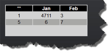

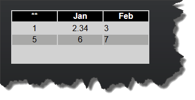

                                          "**": 1,
                                          "Jan": 2.34,
                                          "Feb": 3
                                          "**": 5,
                                          "Jan": 6,
                                          "Feb": 7
                                      Stylen kann man das dann per CSS

                                        • MartinPM MartinP
                                          @codierknecht Die hatte ich auch am Wickel... Da klappten aber Bindings in Tabellenelemente irgendwie nicht....
                                          Statische Tabellen sind ja langweilig....
                                          CodierknechtC Online
                                          Codierknecht
                                          @martinp sagte in Kleine Tabelle mit Monospace Font klappt nicht:
                                          Funzt wunderbar 😁
                                              "**": 1,
                                              "Jan": {0_userdata.0.Test.differenz},
                                              "Feb": 3
                                              "**": 5,
                                              "Jan": 6,
                                              "Feb": 7
