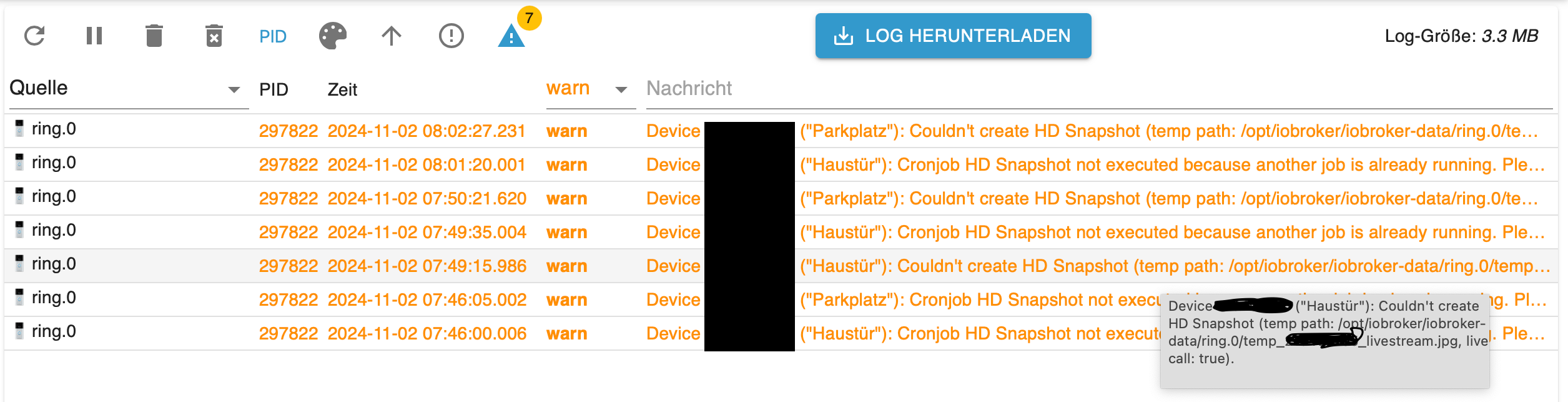

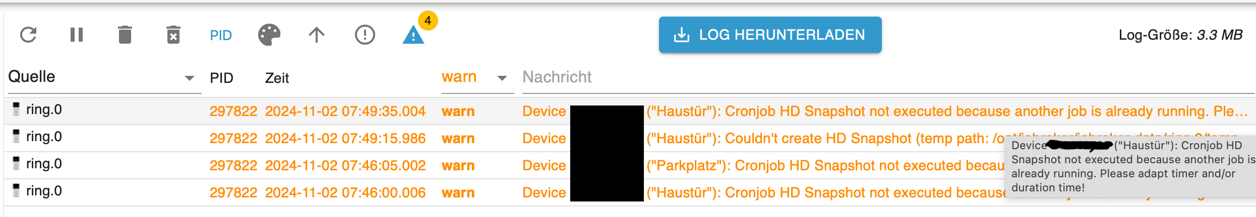

    Stefan341
    seit ich gestern ein Update des Adapters gemacht habe, funktionieren die Schnappschüsse in meiner Vis nicht mehr. Der Log spuckt folgendes aus, was ich nicht verstehe bzw. nicht weiß wie ich es beheben kann.
    • S Stefan341

          Ich muss den Thread leider doch nochmal aktivieren. Ich habe jetzt beim Snapshot, HD-Snapshot und dem Livevideo einen Pfad eingetragen und "Automatisch auf Ergebnisse reagieren" angehakt. Jetzt funktioniert nichts mehr.
          Ich bräuchte etwas Hilfe bei der Fehlersuche :(
          haselchenH Thomas BraunT 2 Antworten Letzte Antwort
          • S Stefan341
            @mcm1957

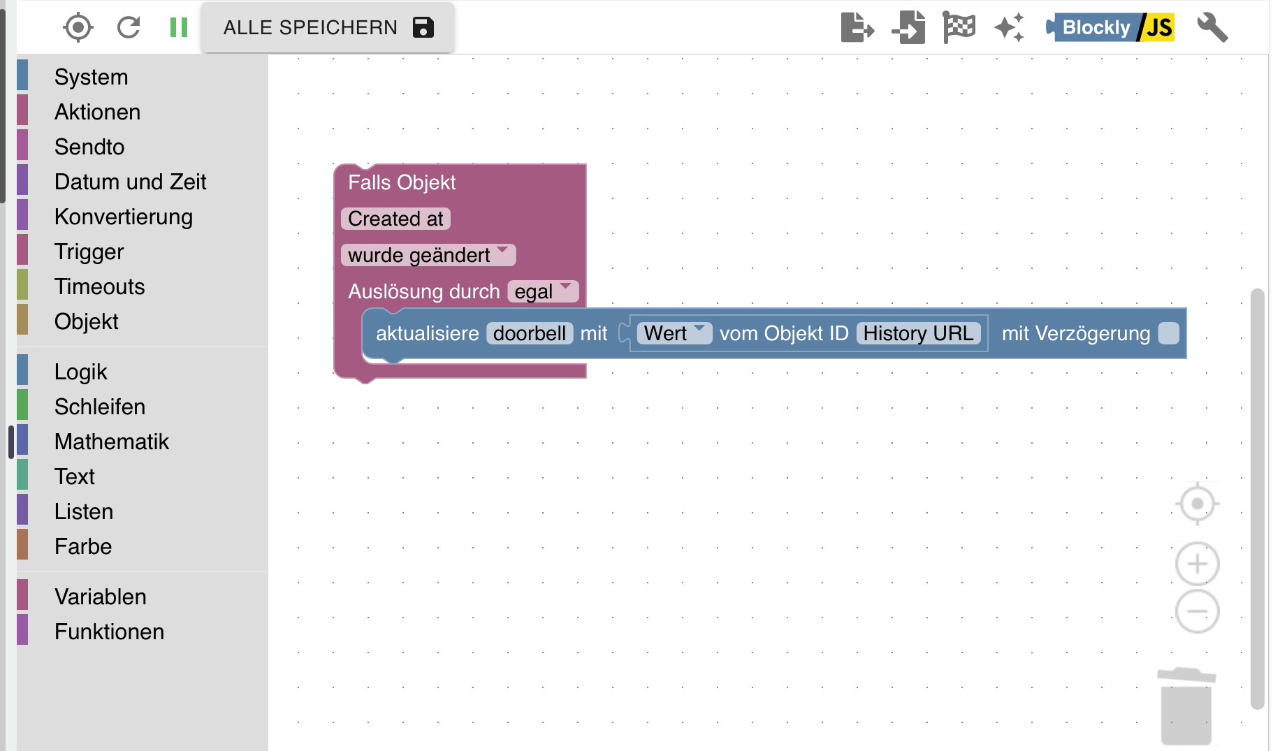

                                  @haselchen said in Problem mit Ring-Adapter:
                                  @stefan341
                                  Guckst in den Adapter Einstellungen, ob Du da nen Haken gemacht hast oder in Deine Ring App auf dem Handy , ob Du da eingestellt hast , es soll alle paar Minuten oder zu einem bestimmten Zeitpunkt ein Snapshot gemacht werden.
                                  Ooooooder in Deine Scripte oder Blocklys.
                                  Also, den Adapter kann ich glaube ich ausschließen, Bei den Skripten habe ich nur die drei folgenden, das kann ich auch ausschließen.
                                  Kannst du mir sagen wo die entsprechende Einstellung in der App wäre? Ich habe nichts in der Art gefunden.
