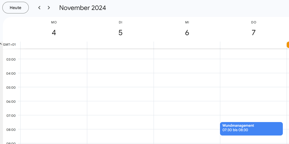

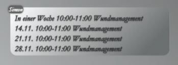

    hi!
    seit der verdammten zeitumstellung stimmen die zeiten nicht mehr. hab einen wöchentlichen termin:
    normalerweise um 08:00, ausnahmsweise an dem tag halt 07:30. egal.
    in meiner iQontrol visu wird seltsamerweise 10:00 angezeigt.
    in den objekten wird ebenso/logischerweise die falsche zeit gezeigt.
    <span style="font-weight: bold; color: #303132"><span class="icalNormal iCal-Simon">In einer Woche 10:00-11:00</span> Wundmanagement</span><br/>
    <span style="font-weight: bold; color: #303132"><span class="icalNormal iCal-Simon">14.11. 10:00-11:00</span> Wundmanagement</span><br/>
    <span style="font-weight: bold; color: #303132"><span class="icalNormal iCal-Simon">21.11. 10:00-11:00</span> Wundmanagement</span><br/>
    <span style="font-weight: bold; color: #303132"><span class="icalNormal iCal-Simon">28.11. 10:00-11:00</span> Wundmanagement</span>

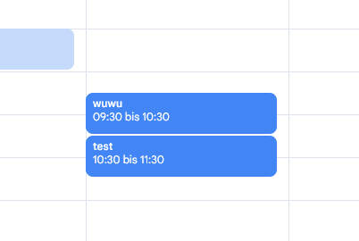

    hab jetzt einen testtermin einmalig und einen wuwutermin wöchentlich eingegeben.
    beide termine 10:30!
    Morgen 10:30-11:30 test
    Morgen 10:30-11:30 wuwu
    In einer Woche 10:00-11:00 Wundmanagement
    08.11. 10:30-11:30 wuwu
    14.11. 10:00-11:00 Wundmanagement
    15.11. 10:30-11:30 wuwu
    21.11. 10:00-11:00 Wundmanagement
    22.11. 10:30-11:30 wuwu
    28.11. 10:00-11:00 Wundmanagement
    29.11. 10:30-11:30 wuwu

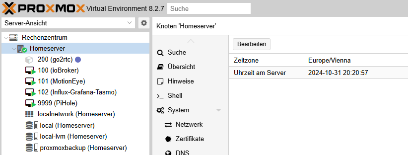

                    @ro75 ioB VM sagt:
                    woody@ioBroker:~$ timedatectl
                                   Local time: Do 2024-10-31 20:26:17 CET
                               Universal time: Do 2024-10-31 19:26:17 UTC
                                     RTC time: Do 2024-10-31 19:26:17
                                    Time zone: Europe/Vienna (CET, +0100)
                                  NTP service: active
                              RTC in local TZ: no
                    gruß vom Woody
                    Ro75R 1 Antwort Letzte Antwort
                    • da_WoodyD da_Woody
                      @ro75 ioB VM sagt:
                                    NTP service: active
                                RTC in local TZ: no

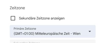

                        da_WoodyD Offline
                        da_WoodyD Offline
                        da_Woody
                        jo, im kalender passt alles. ist ja schon im ersten posting zu sehn...
                        wie gesagt, klappert ja seit jahren, plötzlich nicht mehr.
                        gruß vom Woody

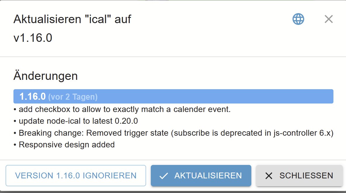

                          FeuersturmF Offline
                          FeuersturmF Offline
                          Feuersturm
                          @da_woody welche ical Version hast du installiert?
                          Seit 2 Tagen gibt es im beta repository eine neue Version, nicht das da ein bug drin ist :-)
                          • FeuersturmF Feuersturm
                            da_WoodyD Offline
                            da_WoodyD Offline
                            da_Woody
                            @feuersturm treffer! versenkt!
                            nach down auf 1.15 passen die zeiten wieder...
                            issue ist angelegt:
                            https://github.com/iobroker-community-adapters/ioBroker.ical/issues/708
                            gruß vom Woody
                            • da_WoodyD Offline
                              da_WoodyD Offline
                              da_Woody
                              mit der version 1.16.1 ist das problem gelöst! :)
                              gruß vom Woody
