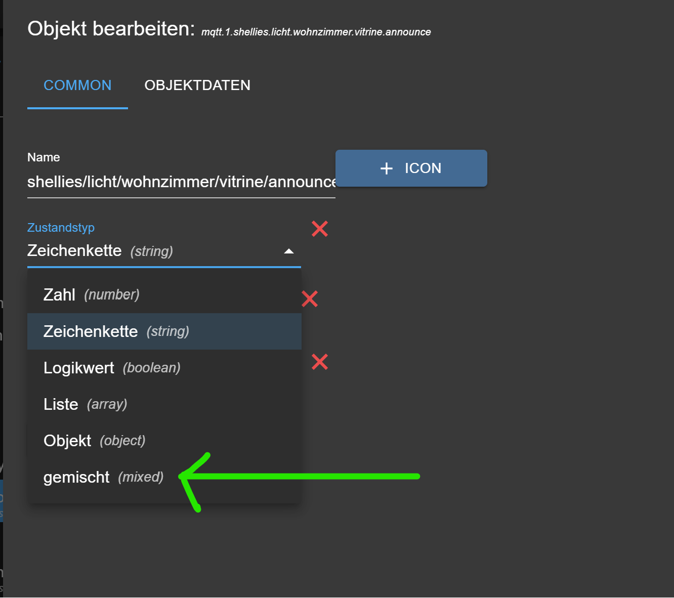

            @ingo-2 Und warum probierst Du meinen Rat nicht aus und stellst auf mixed - anscheinend ist das was ich schreibe wohl irrelevant für Dich.

                @ingo-2 Die Objekte im iobroker müssen auf Typ "Mixed" umgestellt werden.

                  vielen Dank für den Tipp. Aber wo stelle ich das ein? Ich kann bei diesen Objekten nichts einstellen. Bei anderen habe ich rechts den Stift wo ich den Typ auswählen kann. Hier jedoch nicht...

                    @ingo-2 Ist der "Admin-Modus" aktiviert? Ist das Kopf-Symbol oben in der Leiste.

                      @ingo-2 Wenn Expertenmodus (Kopf ist grün), dann auf den Bleistift neben dem Datenpunkt klicken, dann auf mixed stellen:
