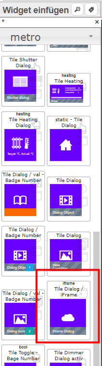

        Ich habe mehrere o.g. Widgets "metro-the dialog / iframe"
        Diese zeigen bei click in einem dialog cam streams an.
        Nun möchte ich, dass sich der dialog nach x Sekunden wieder automatisch schließt.
        (auto-zu ist bei diesem widget nicht vorhanden)

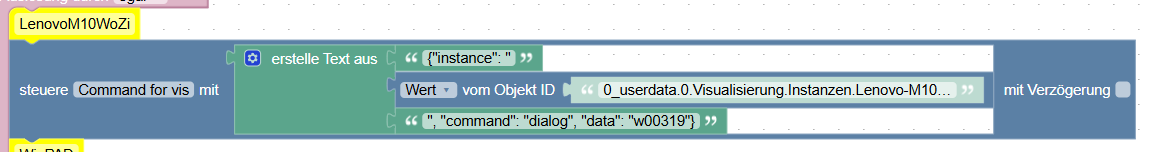

          @bahnuhr pfft ich nutze zwar Popups, die sind aber nur eine fest eingestellt Zeit zu sehen, ploppen also auf und gehen wieder zu.
          Und das mache ich mit "jqui - Container - Button - view in jqui Dialog"
          Der kennt ein "Auto schließen",
          Das Widget sitzt nicht sichtbar in der Menü-View und ist somit auf allen Views zu sehen,
          angesteuert wird es per
          w00319 ist dabei das jqui Widget das dann "geklickt" wird und aufpoppt für die eingestellte Zeit.
          Das habe ich aber so ganz am Anfang mal gebaut, also vor Jahren, ich musste gerade erst einmal schauen wie ich das gemacht hatte.
          Das vis-inventwo - Universal Switch - Widget kann das auch, eine View anzeigen wenn man da draufdrückt und wenn man will nach Zeit X wieder schließen.
          Ob man das wie das jqui auch per Skript triggern kann, habeich noch nicht getestet. Es hat aber einen "Objekt ID Datenpunkt", ich vermute da kann man einen True/False Datenpunkt setzen der den Zustand meldet (und ggf. darauf reagiert)

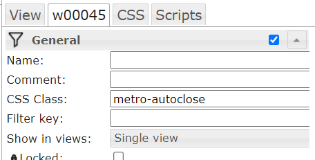

                    hier kannst du mal probieren.
                    setTimeout in Zeile 1 wartet 2 Sekunden um sicherzustellen, das das widget von vis auch schon erzeugt worden ist. wenn du viele widgets hast, musst du die zeit in zeile 8 vergrößern 2000 entspricht 2 sekunden
                    in zeile 3 wird nach widgets gesucht, die zur css klasse "metro-autoclose" gehören und reagiert dann auf click touchstart ereignis.
                    metro-autoclose musst du auch im widget im feld General/Common Class eintragen
                    zeile 4 setzt dann wieder einen timeout um dann in zeile 5 die funktion zum schließen des dialogs auszuführen.
                    die zeit kannst du in zeile 2 mit der variable time einstellen. ich habe die mal hier mit 1000ms = 1 Sekunde sehr kurz eingestellt zum testen
                    setTimeout(()=>{
                        let time = 1000;
                        $(".metro-autoclose .vis-widget-body").on('click touchstart', function () {
                            setTimeout(()=>{
                                $.metroDialog.close();
                            },time);
                    },2000);
                    bahnuhr 2 Replies Last reply Reply Quote 1
