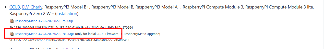

                  @haselchen
                  Auch bei homematic gibt es offenbar mehrere (auch veraltete) download links (ähnlich wie die Doku zu ioBroker).
                  Eine neuere findet sich hier.

                    @meister-mopper
                    Schau mal an, da hat der TE doch seine orig. FW.
                    Muss er nur noch draufbügeln 😬

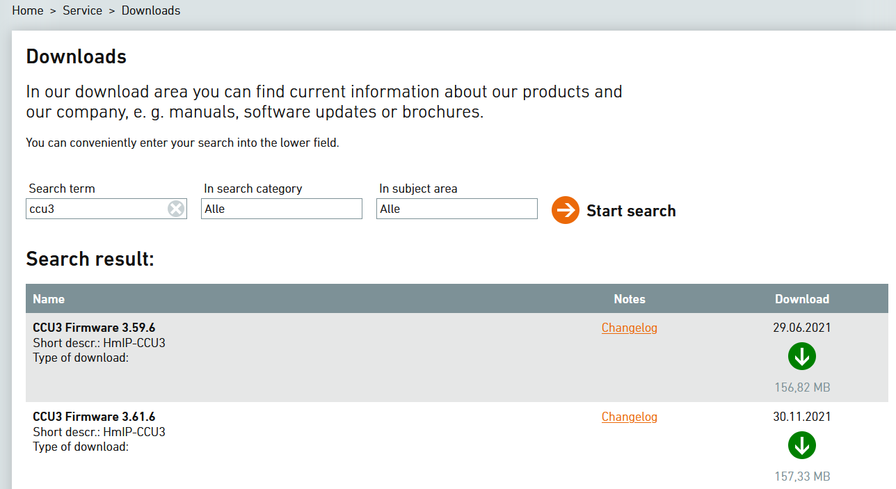

                      Diese müsste die richtige sein:
                      Aber auch bei seiner iob Installation scheint (siehe iob diag) nicht alles ok zu sein.
                      Danke.
                      • haselchenH haselchen

                        #119
                        @haselchen
                        "vielen Dank für Ihre Nachricht.
                        Die Herausgabe eines CCU3 Images ist leider nicht gewünscht und wir können Ihnen dieses daher nicht zur Verfügung stellen. Es sollte für den Nutzer immer ausreichend sein die CCU3 über das Rettungssystem in die Werkseinstellungen zu versetzen."
                        Das war die Antwort, die ich bekommen habe.
                        Ich würde jetzt die neuste Raspberry Matic Version auf ne komplett neue SD-Karte (Max Endurance) spielen und meine gesicherten Einstellung vm .sbk einspielen

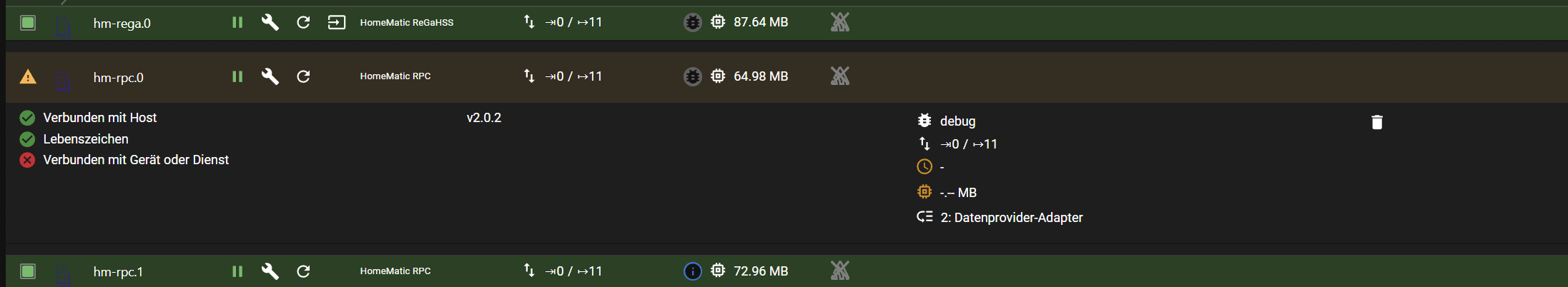

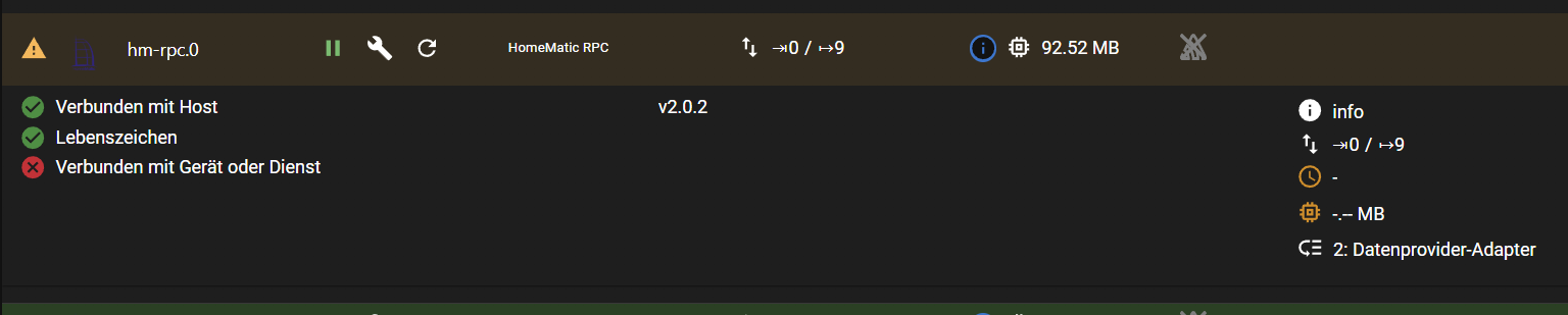

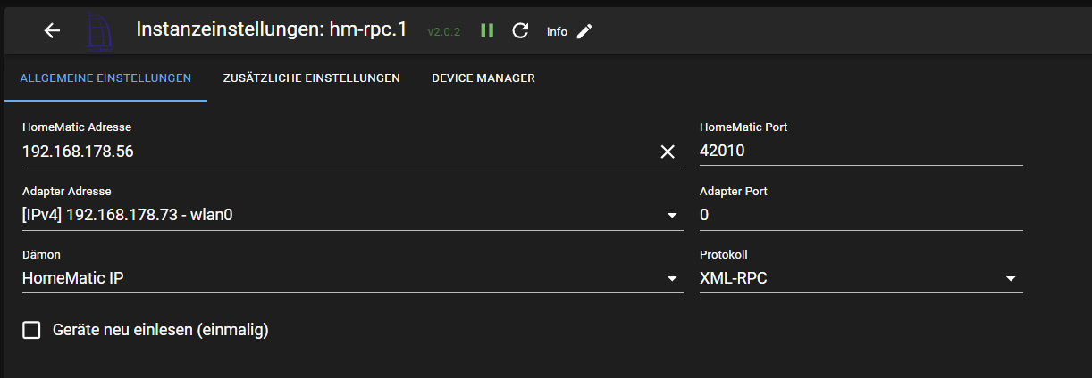

                                  Also ich habe jetzt ein komplett neues Image von Raspberry Matic ohne mein Backup und ich habe trotzdem die Probleme!
                                  Daher würde ich die CCU komplett ausschließen und die Sache muss an Pi mit Iobroker liegen.
                                  • Gurke258G Gurke258

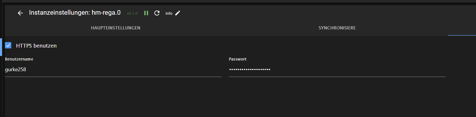

                                      Von daher habe ich nur die Möglichkeit Raspberry Matic als neues System aufzusetzen und NICHT die CCU3.

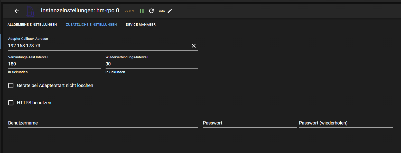

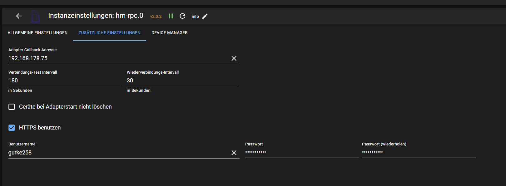

                                      Die Einstellungen im IoBroker wurden nicht geändert von den oben genannten Einträgen, außer das ich ne neue IP bekommen habe, durch das neu aufsetzen. Dies ist dadurch geschehen, das der Hostname jetzt anders ist als vorher und die Fritzbox das nicht zuordnen konnte, falls da jetzt fragen kommen, wieso neue IP?!
                                      Samson71S HomoranH 2 Antworten Letzte Antwort

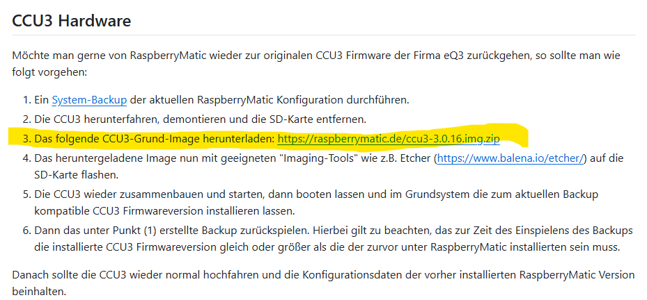

                                        Und was war dann bitte das hier:
                                        @samson71 sagte in HM RPC (HM IP) - Keine Verbindung HM RPC & CCU3:
                                        @gurke258 sagte in HM RPC (HM IP) - Keine Verbindung HM RPC & CCU3:
                                        Würde es sich lohnen das neuste CCU3 zu installieren und dann mein Backup einzuspielen?
                                        Ob es sich lohnt weis ich nicht, aber gehen sollte es.
                                        https://github.com/jens-maus/RaspberryMatic/wiki/Deinstallation
                                        In dem Link ist doch beschrieben wie man an ein sauberes Grundimage herankommt.
                                        Hier nochmal als Bild:
                                        Das jungfräulich und sauber installiert lässt sich dann auch mit den Updates auf den neusten Stand bringen. Auch dazu wurde der Link zum Download auf die aktuellste Version geliefert. Sowohl die aller aktuellste 3.81.5 von heute, als auch der Vorgänger 3.79.6

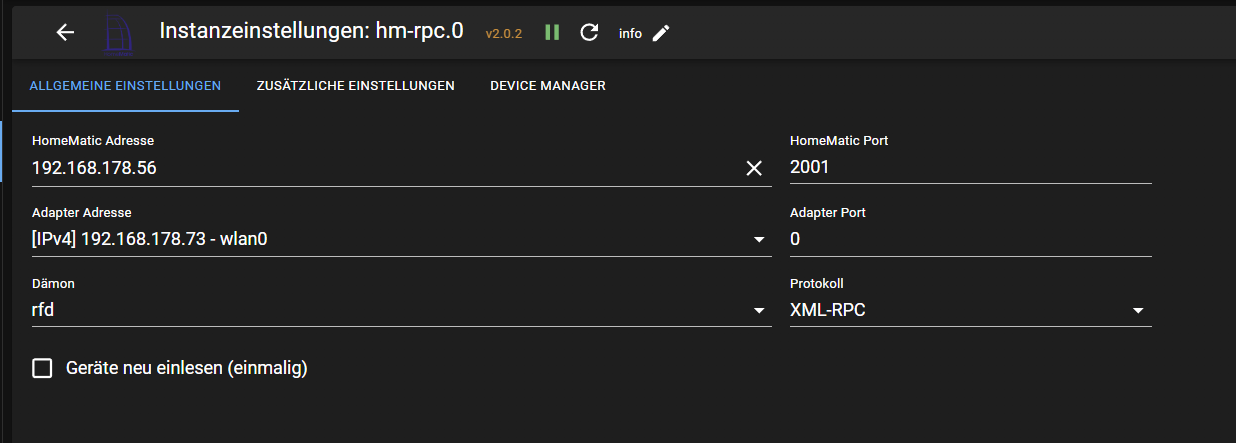

                                          Die ganzen Connection timeout messages lassen immer noch auf ein Netzwerk Problem schließen.
                                          Stell doch, auch wenn nur zum Testen, die beiden Sachen direkt per Kabel angeschlossen an der FB auf.
