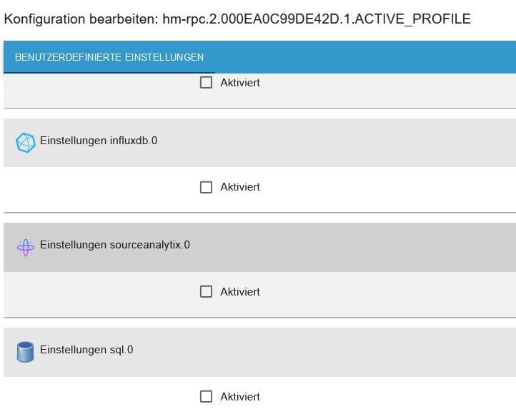

    ich habe das Problem, dass alle paar Monate (den Grund/Trigger konnte ich noch nicht bestimmten) meine Objekte die aktivierten Einstellungen vergessen.
    D.h. das eventuelle aktivierte Einstellungen in den Objekten nicht mehr aktiviert sind.
    Im Bild ist bspw. zu sehen, dass vorher aktivierte "Einstellungen" für SQL, history und statistics nicht mehr aktiviert sind.
    Das ist sehr ärgerlich, da viele Skripte nicht mehr funktionieren und Diagramm nichts mehr anzeigen.
    Jedes Mal diese Einstellungen wieder zu aktivieren ist eine Sysiphus-Arbeit :-(
    Hat jmd das selbe Problem bzw. wie kann ich es lösen?

      @duffy6 Ich kenn so ein ähnliches Verhalten, allerdings bei Kategorien (Funktionen). Kann es sein, dass das Gerät (welches im Bild zu sehen ist) in "letzter Zeit" mal "verloren", verschwunden, "neu konfiguriert" wurde? Wenn ja, ist das der Grund und dann solltest du ggfs. über "Alias" nachdenken.

        @duffy6 wenn Objekte gelöscht und neu angelegt werden sind die Einstellungen weg.
        Sollte ein Adapter die Objekte löschen und neu anlegen muss das im Adapter geändert werden oder der Adapter muss die Einstellungen zwischenspeichern.
        Kannst du sagen ob das einen bestimmten Adapter betrifft?

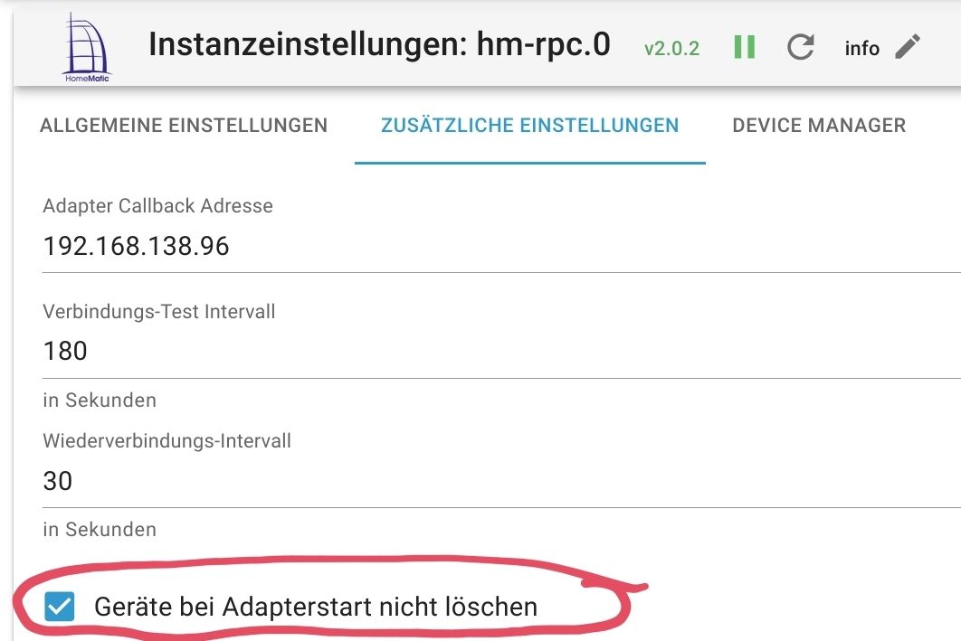

          @duffy6 geht es um hm-rpc?
          nicht löschen bei Adapterstart aktivieren!
            duffy6
            @Homoran Danke für den Tipp! Das war tatsächlich nicht aktiviert! ich werde ausprobieren und berichten!
