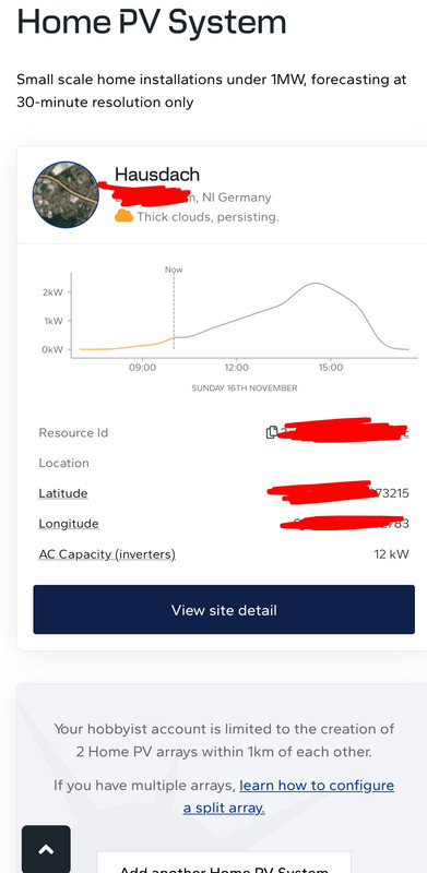

      @bananajoe
      Ich nutze die 4.1. Aber ich habe den Fehler gerade gefunden. Ich habe eine PV Anlage erstellt, die im MW Bereich lag. Jetzt habe ich eine neue erstellt als Dachanlage und nun klappt es.

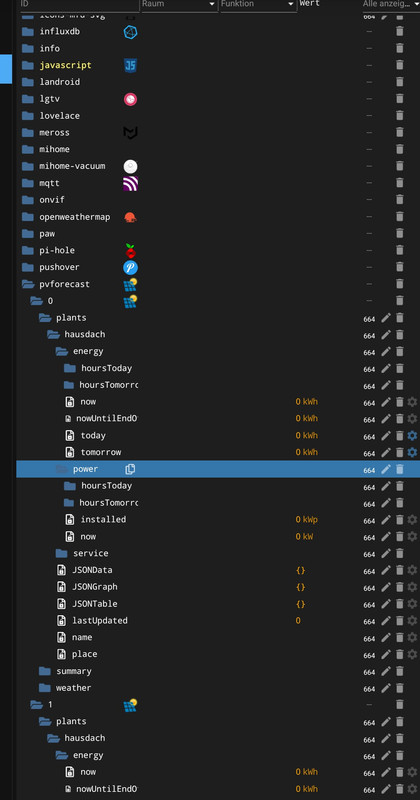

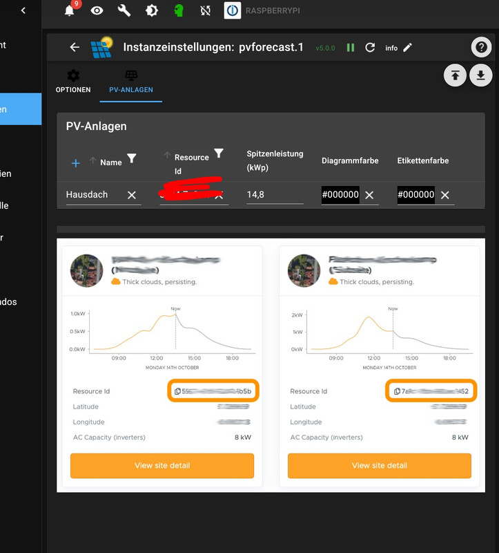

        gibt es zurzeit Probleme mit der Verbindung zwischen dem PV-Forecast Adapter und Solcast oder habe ich bei der Aktivierung was übersehen?
        Ich habe einen Home-user Account eingerichtet und die API sowie die Ressource-ID in die Adapter Einstellungen eingepflegt. Trotzdem bleiben die Werte in den Objekten bei 0 seit gestern Abend.
        Auf der Internetseite werden mir bereits Vorhersagen angezeigt.

          @Bill-S.-Preston said in [gelöst]PV-Forecast Probleme mit solcast!:
          Debug Log?

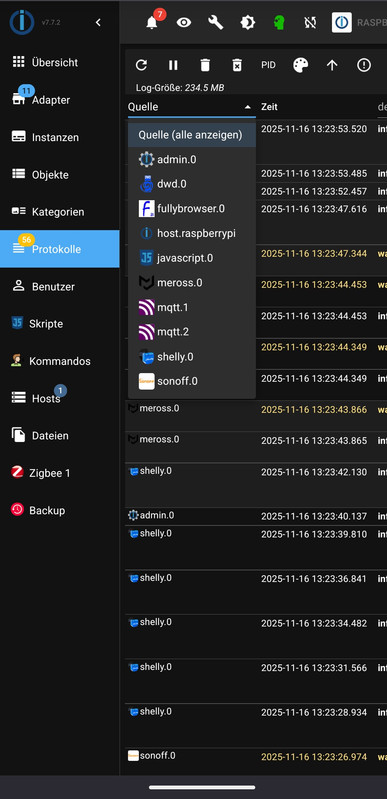

            #72
            @haus-automatisierung
            Keine Quelle im Log vorhanden von PV-Forecast

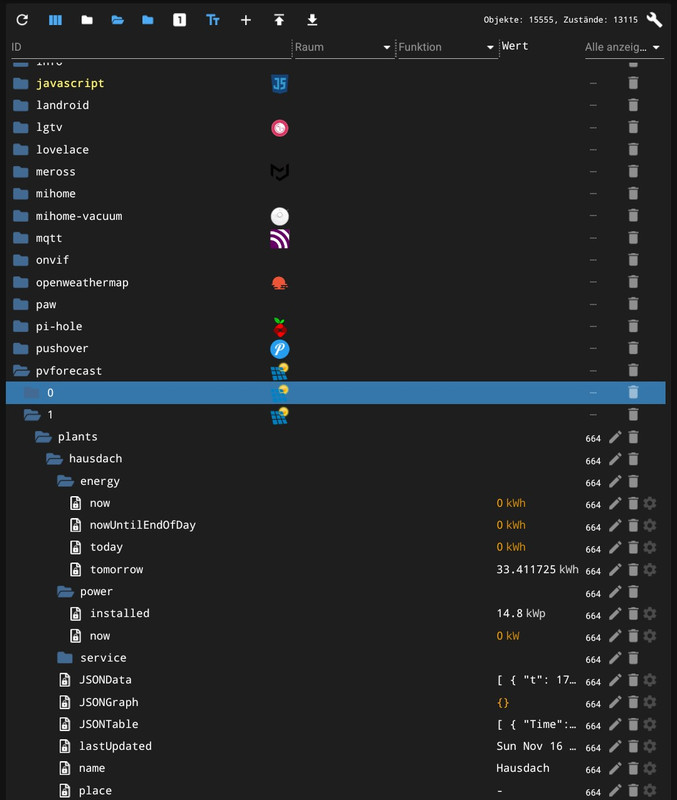

                    #76
                    Habe den Adapter jetzt über manuell über GitHub installiert. Scheint jetzt alles zu klappen.
                    Ich bekomme jedenfalls schonmal Werte angezeigt.
                    Vielen Dank für's kümmern!

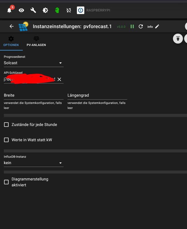

                        ich habe versucht den PVForecast Adapter (V5.0.0) im IoBroker mit dem Solcast Anbieter zu verbinden. Leider habe ich keinen Erfolg. Dies waren meine Schritte bei der Einrichtung:
                        -Account bei Solcast erstellt
                        -PV-Anlage bei Solcast angelegt
                        -PVForecast Adapter im ioBroker installiert
                        -Instanzeinstellungen des PVForecast Adapters -> API URL von der Solcast Webseite eingetragen
                        -Resource ID in den Instanzeinstellungen unter PV-Anlagen eingetragen
                        Beim Starten der Instanz habe ich diese Fehlermeldung bekommen: Axios Error AxiosError: Request failed with status code 404
                        Durch diese Fehlermeldung bin ich auf dieses Thread gestoßen. Anschließend habe ich in der main.js die angesprochenen Änderungen übernommen:
                        Leider hat dies nicht zum Erfolg geführt. Ich bekomme weiterhin die oben angesprochene Fehlermeldung. Auch habe ich kontrolliert, dass der Server die URL auch erreicht. Hat jemand noch einen Idee? Mir ist bewusst, dass ich auch auf ein Updates des PVForecast-Adapters warten kann, aber wenn es doch ein beschrieben Fix gibt würde ich diesen gern anwenden.
                        Soweit erstmal liebe Grüße in die Runde.

                          #79
                          @ravenmaster887 sagte in [gelöst]PV-Forecast Probleme mit solcast!:
                          Das heißt ja auch "nicht gefunden". Zeig mal die URL, welche zusammengebaut wurde aus dem Debug Log. Sensible Daten bitte entfernen.

                              #81
                              Ist das die richtige Information die sie angefragt haben?
                              Die URL sieht ziemlich durcheinander aus. Was genau wurde denn als Ressource und API Key eingetragen?! Hoffentlich keine ganzen Urls?

                                #82
                                Hab meinen Fehler gefunden. Ich habe schlicht und ergreifend in den Einstellungen der Instanz unter API-Schlüssel die API URL eingegeben. Nachdem ich den wirklichen API-Schlüssel gefunden und in den Instanzeinstellungen eingetragen habe, funktioniert es. Sorry, war ein verständnisproblem auf meiner Seite. Er hat jetzt die Daten von Solcast holen können. :)

                                  #83
                                  @ravenmaster887 Und bitte möglichst nie auf einem Produktivsystem manuell irgendwelche Dateien bearbeiten. Ich habe gerade eine neue Version mit dem Fix bereitgestellt. Das ist irgendwie untergegangen und war längst überfällig.
