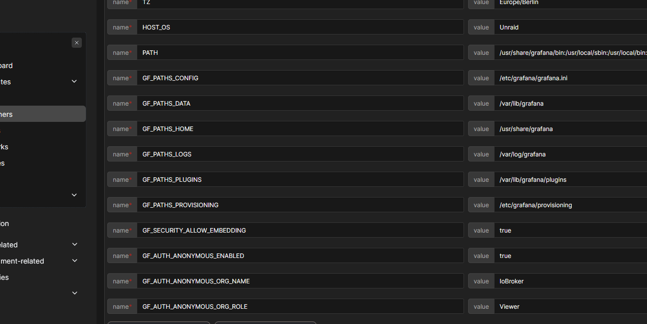

              JoergH
              @crunchip Danke. Das war der entscheidende Hinweis. Ich hatte die Einstellungen in der .ini vorgenommen, nun aber gesehen, dass er die wieder überschrieben hat. Nachdem ich alles per ENV Variablen eingearbeitet habe und die entsprechende Organization eingerichtet habe, funktioniert es.
