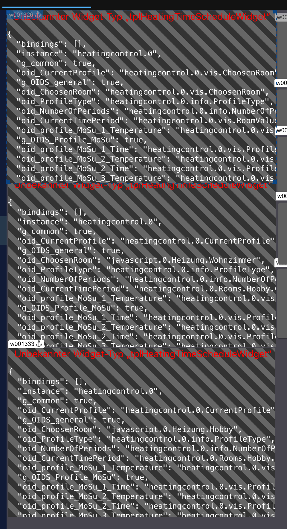

                • H
                  holgerwolf @Rene_HM last edited by holgerwolf
                  @rene_hm Ja, aber da kann ja immer nur ein Wert stehen. Wenn ich zwei Widgets (oder mehr) auf einer VIS Seite anzeigen lassen will, geht das so nicht.
                  Ich habe halt in der alten VIS1 Seite, alle Heizungseinstellungen auf einer Seite (5 Räume). Ihr wisst ja, der WAF Faktor 😉
                  Rene_HM 1 Reply Last reply Reply Quote 0

                    • H
                      @rene_hm Wenn ich halt zwei Heizungseinstellungen gleichzeitig anzeigen möchte:
                      Es gibt in den Objecten ja nur einen Baum. Selbst wenn ich das Object OID: gewählter Raum auf einen anderen String lege, nimmt er immer die Werte vom ersten Widget.
                      • Rene_HM
                        Rene_HM Developer @holgerwolf last edited by
                        @holgerwolf ja, da hast du Recht, du musst auch die OID's aller anderen Datenpunkte "verbiegen". das hast du sicher in der alten vis auch gemacht.

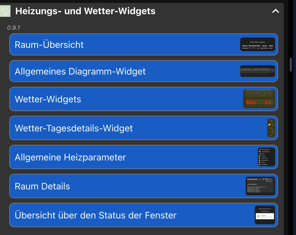

                        • H
                          @rene_hm In der 0.9.1 fehlt das Heizzeitplan Widget. Bin wieder auf die 0.8.0 zurück.

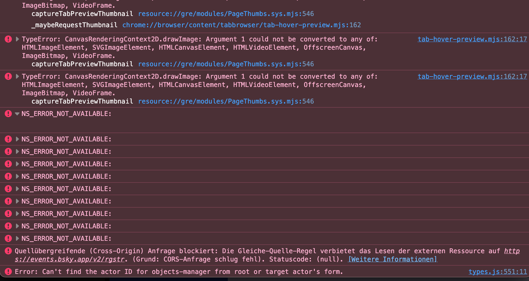

                            @holgerwolf Das war nicht der Plan... Hast du ein log aus dem browser? Fehlen da wieder Abhängigkeiten?
                            H 1 Reply Last reply Reply Quote 0

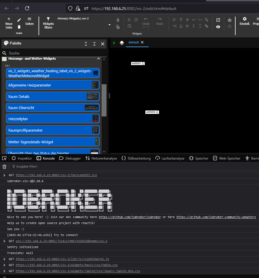

                            • H
                              @rene_hm Im Protokoll steht nix.
                              Aber in der VIS-2 und auch im Editor:
                              Und hier fehlt das Widget auch:
                                @holgerwolf ich meine die console vom Browser (im Firefox STRG-Umschalt-J)

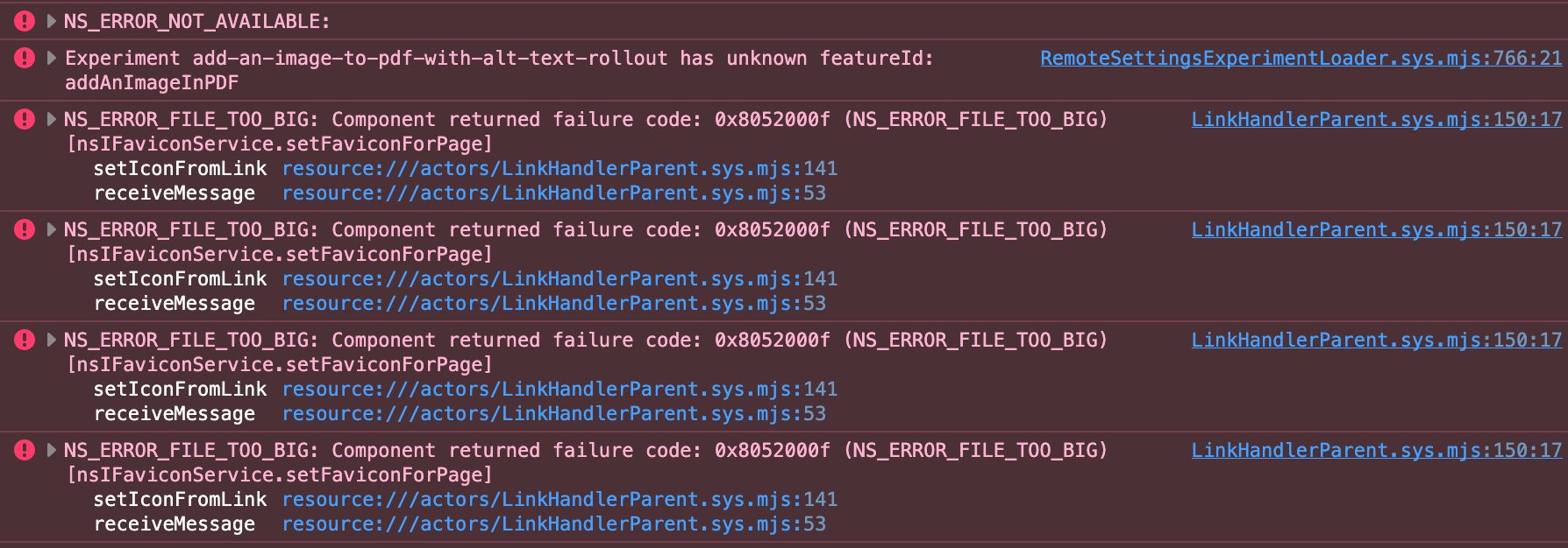

                                    • H
                                      @rene_hm Irgendwie bekomme ich die Fehler nicht exportiert. Kann nur Screens machen:
                                      • Rene_HM
                                        Rene_HM Developer @holgerwolf last edited by Rene_HM
                                        @holgerwolf welchen browser benutzt du? Im Firefox gibt es mit der rechten Maustaste auf der Fehlerliste eine Möglichkeit, alle Nachrichten in eine Datei zu speichern.
                                        Es wäre aber sinnvoll, die Seite vorher noch einmal per F5 neu zu laden
                                        Dann muss so etwas im log stehen. Bei dir würde ich dazwischen eine rote Fehlermeldung erwarten...
                                        GET https://192.168.6.25:8082/vis-2/widgets/vis-2-widgets-weather-and-heating/static/js/src_i18n_de_json-src_i18n_en_json-src_i18n_es_json-src_i18n_fr_json-src_i18n_it_json-src_i18n-67bb96.1d8135e9.chunk.js [HTTP/1.1 200 OK 48ms]
                                        GET https://192.168.6.25:8082/vis-2/widgets/vis-2-widgets-weather-and-heating/static/js/src_translations_js.94c331ac.chunk.js [HTTP/1.1 200 OK 32ms]
                                        GET https://192.168.6.25:8082/vis-2/widgets/vis-2-widgets-material/static/js/src_translations_js.4678b8db.chunk.js [HTTP/1.1 200 OK 47ms]
                                        GET https://192.168.6.25:8082/vis-2/widgets/vis-2-widgets-energy/static/js/src_translations_js.f7b0a147.chunk.js [HTTP/1.1 200 OK 16ms]
                                        GET https://192.168.6.25:8082/vis-2/widgets/vis-2-widgets-weather-and-heating/static/js/vendors-node_modules_echarts-for-react_esm_index_js-node_modules_moment_moment_js.b7df8e3e.chunk.js [HTTP/1.1 200 OK 175ms]
                                        GET https://192.168.6.25:8082/vis-2/widgets/vis-2-widgets-weather-and-heating/static/js/node_modules_iobroker_vis-2-widgets-react-dev_index_js-_081e0.7c8dc545.chunk.js [HTTP/1.1 200 OK 60ms]
                                        GET https://192.168.6.25:8082/vis-2/widgets/vis-2-widgets-weather-and-heating/static/js/src_GeneralEChartWidget_jsx.393846e9.chunk.js [HTTP/1.1 200 OK 60ms]
                                        GET https://192.168.6.25:8082/vis-2/widgets/vis-2-widgets-weather-and-heating/static/js/src_WeatherWidget_jsx.76201a59.chunk.js [HTTP/1.1 200 OK 53ms]
                                        GET https://192.168.6.25:8082/vis-2/widgets/vis-2-widgets-weather-and-heating/static/js/src_Generic_jsx-src_assets_icons_tiempo-weather_galeria1_sync_png_-src_assets_icons_tiempo-we-425290.88e76bfb.chunk.js [HTTP/1.1 200 OK 163ms]
                                        GET https://192.168.6.25:8082/vis-2/widgets/vis-2-widgets-weather-and-heating/static/js/src_WeatherDayWidget_jsx.4522d037.chunk.js [HTTP/1.1 200 OK 40ms]
                                        GET https://192.168.6.25:8082/vis-2/widgets/vis-2-widgets-weather-and-heating/static/js/src_WeatherMeteoredWidget_jsx.d66c99b6.chunk.js [HTTP/1.1 200 OK 37ms]
                                        GET https://192.168.6.25:8082/vis-2/widgets/vis-2-widgets-weather-and-heating/static/js/vendors-node_modules_emotion_styled_dist_emotion-styled_browser_esm_js.bfa5c665.chunk.js [HTTP/1.1 200 OK 42ms]
                                        GET https://192.168.6.25:8082/vis-2/widgets/vis-2-widgets-weather-and-heating/static/js/vendors-node_modules_mui_material_node_modules_mui_system_esm_DefaultPropsProvider_DefaultPro-9c29a0.92b6bfeb.chunk.js [HTTP/1.1 200 OK 59ms]
                                        GET https://192.168.6.25:8082/vis-2/widgets/vis-2-widgets-weather-and-heating/static/js/vendors-node_modules_popperjs_core_lib_popper_js-node_modules_react-transition-group_esm_Tran-51e818.bca914c9.chunk.js [HTTP/1.1 200 OK 42ms]
                                        GET https://192.168.6.25:8082/vis-2/widgets/vis-2-widgets-weather-and-heating/static/js/vendors-node_modules_mui_material_utils_createSvgIcon_js.1dac4d14.chunk.js [HTTP/1.1 200 OK 37ms]
                                        GET https://192.168.6.25:8082/vis-2/widgets/vis-2-widgets-weather-and-heating/static/js/vendors-node_modules_mui_material_Button_Button_js-node_modules_mui_material_Chip_Chip_js-nod-68440e.2078ed42.chunk.js [HTTP/1.1 200 OK 66ms]
                                        GET https://192.168.6.25:8082/vis-2/widgets/vis-2-widgets-weather-and-heating/static/js/vendors-node_modules_mui_x-date-pickers_AdapterDayjs_AdapterDayjs_js-node_modules_mui_x-date--39c972.8c0050da.chunk.js [HTTP/1.1 200 OK 39ms]
                                        GET https://192.168.6.25:8082/vis-2/widgets/vis-2-widgets-weather-and-heating/static/js/src_HeatingTimeScheduleWidget_jsx.ac873945.chunk.js [HTTP/1.1 200 OK 20ms]
                                        GET https://192.168.6.25:8082/vis-2/widgets/vis-2-widgets-weather-and-heating/static/js/src_HeatingGeneralParamsWidget_jsx.e87c42f8.chunk.js [HTTP/1.1 200 OK 17ms]
                                        GET https://192.168.6.25:8082/vis-2/widgets/vis-2-widgets-weather-and-heating/static/js/src_HeatingRoomWidget_jsx.66454933.chunk.js [HTTP/1.1 200 OK 17ms]
                                        GET https://192.168.6.25:8082/vis-2/widgets/vis-2-widgets-weather-and-heating/static/js/src_HeatingRoomsOverviewWidget_jsx.1cdd5253.chunk.js [HTTP/1.1 200 OK 27ms]
                                        GET https://192.168.6.25:8082/vis-2/widgets/vis-2-widgets-weather-and-heating/static/js/src_HeatingRoomProfileParamsWidget_jsx.2a015a8f.chunk.js [HTTP/1.1 200 OK 15ms]
                                        GET https://192.168.6.25:8082/vis-2/widgets/vis-2-widgets-weather-and-heating/static/js/src_HeatingWindowStatusOverviewWidget_jsx.7e17011c.chunk.js [HTTP/1.1 200 OK 49ms]
