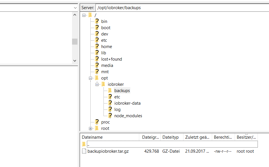

    ich versuche gerade mein system auf den OPI um zu ziehen.
    Das Verzeichnis /opt/iobroker habe ich vom RP3 mit Filezilla gesichert.
    Ich kann es jedoch nicht auf den OPI zurück kopieren.
    Die Rechte stehen dort auf 755. Wenn ich versuche in Filezilla sie in 777 zu ändern, bekomme ich Zugriffsfehler.
    Wo liegt mein Fehler?

        @schneidy76:
        Wo liegt mein Fehler? `
        Ich nehme an, dass du bei filezilla nicht als root auf dem OPi angemeldet bist.

          schneidy76
          Habe ich gemerkt, es hat heute morgen funktioniert.

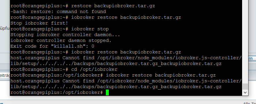

                        Du führst restore im home Verzeichnis des root aus.
                        Das musst du natürlich im Installationsverzeichnis von ioBroker ausführen.
                        Rainer
                          schneidy76
                          Danke Rainer,
                          also backup ins opt/iobroker/backups
                          und dann````
                          cd /opt/iobroker
                          restore Datei....tar.gz
                          Anfängerfehler, aber ich werde besser :lol:

                            trotzdem geht's nicht…

                            • HomoranH Nicht stören
                              Ich hoffe hier geht es nicht wieder von vorne los.
                              Hast du bei der Installation von ioBroker auf dem OPi im falschen Verzeichnis installiert?
                              Ist das Backup ggf. von deiner maroden Installation auf dem Raspi noch verseucht?
                              Rainer
                                schneidy76
                                eigentlich passt auf dem Raspi alles, da ist nichts marode
                                Muss ich iobroker backup auch im Installationsverzeichnis ausführen?
                                Raspberry Matic (RP3), LIVE PV Monitoring mit Smartmeter, Poolsteuerung mit NodeRed, KNX Ausbau (ersetzt stückweise HM & klassische Installation), ioBroker Multihost (RP4 &RP2), Visu mit VIS
                                  @schneidy76:
                                  Muss ich iobroker backup auch im Installationsverzeichnis ausführen? `
                                  Wo sonst?
                                  Alle Befehle bezüglich iobroker müssen dort ausgeführt werden.

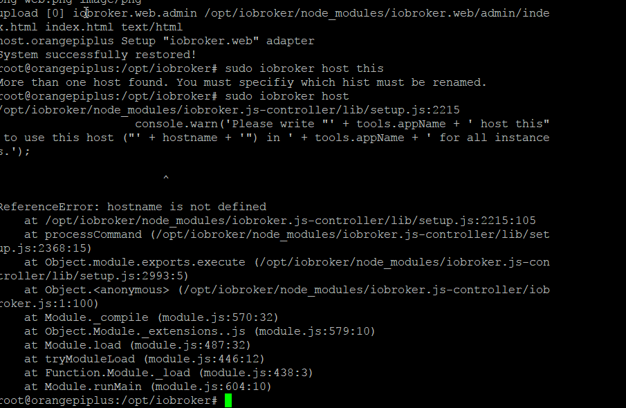

                                    schneidy76
                                    aha jetzt scheint es zu passen.
                                    aber mit dem host nicht
                                    ioBroker-RasPi muss umbenannt werden, ich habe ja den ioBroker-BPI auch noch

                                      Hast du eine Multihost Umgebung gehabt?
                                      > More than one host found
                                      Bitte code als code posten, nicht als Screenshot

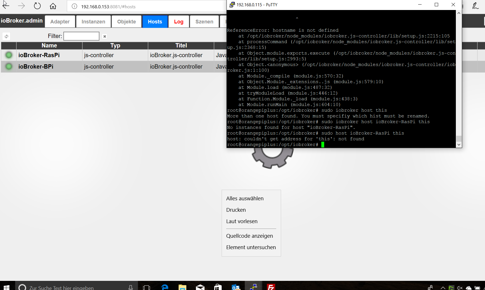

                                        schneidy76
                                        ja, habe ich
                                        iobroker-RasPi = Master
                                        iobroker-BPI = Slave
                                        Der Master soll ersetzt werden.
                                        Des war kein Code, sondern Putty
                                        VG Torsten
                                          Dann musst du den befehl mit dem umzubenennenden host ausführen
                                          sudo host iobroker-RasPi this
                                          @schneidy76:
                                          Des war kein Code, sondern Putty `
                                          Also Code.
                                          Dann bitte mit c&p in codetags posten.
