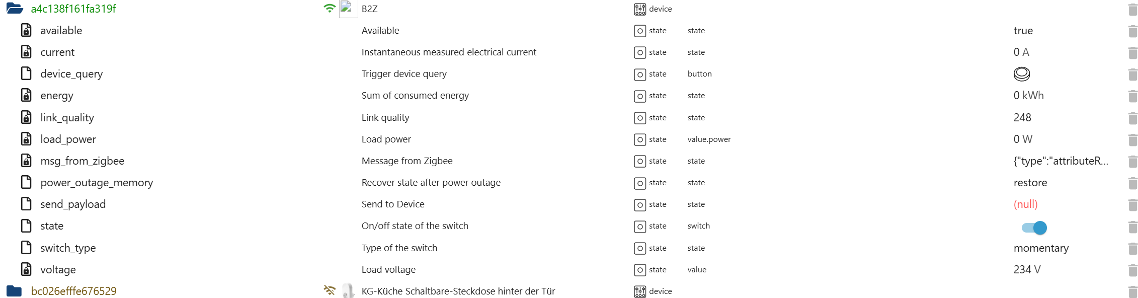

    Ich habe mir folgendes Gerät zugelegt und möchte das im ioBroker nutzen.:
    Hersteller : NOUS
    Gerät : B2Z
    Infos vom Gerät :
    modelZigbee :TS0001
    type :Router
    nwk :13330
    manuf id :4417
    manufacturer :_TZ3000_qlai3277
    power :Mains (single phase)
    app version :72
    hard version :1
    zcl version :3
    stack version :0
    date code :
    interviewed :true
    configured :false
    Mein System : Linux/Debian
    Node.js : v20.17.0
    NPM : 10.8.2
    js-controler : 6.0.11
    zigBee : V1.10.3
    Das Gerät funktioniert nur so weit das es ein und aus schaltet mittels Datenpunkt oder Externem Eingang.
    Was hingegend nur ab und an mal funktioniert, ist die Anzeige von "load_power" und "energie".
    Sowohl in der Zigbee Oberfläche wie auch in den Datenpunkten.
    Ein mehrfaches Neu anlernen, Reseten usw. brachten keine Änderung.
    Funktioniert das Teil nicht mit dem Adapter oder muss ich noch etwas umkonfigurieren?
    Hier die Datenpunkte :
    Hier die Zigbee Anzeige :
    Adapter Konfiguration :
    F.B.

      @berges01 sagte in Zigbee-Adapter und NOUS B2Z Zusammenspiel:
      Hersteller : NOUS
      Gerät : B2Z
      Infos vom Gerät :
      modelZigbee :TS0001
      type :Router
      nwk :13330
      manuf id :4417
      app version :72
      hard version :1
      zcl version :3
      stack version :0
      date code :
      interviewed :true
      configured :false
      Node.js : v20.17.0
      NPM : 10.8.2
      zigBee : V1.10.3
      Bitte mittels eines Testskripts den Datenpunkt "msg_from_zigbee" protokollieren und aufzeichnen - dieser sollte Meldungen bringen wenn der Adapter vom Gerät nachrichten enthält. Darin sollte dann auch der gemeldete Stromverbrauch enthalten sein.

        @asgothian
        Hallo
        Ich habe das Problem gefunden.
        Wenn dort eine zu kleine Last dran hängt dann wird der Strom und die Leistung nicht oder nur ab und an angezeigt.
        In meinem Falle waren das 5 und 18W bei 230V.
        Erhöhe ich die Last (50W) so wird das sofort angezeigt.
        Auch ein Zweites Gerät das ich hier habe, zeigt das Gleiche Verhalten.
        Also lieber Andere Geräte bei kleinen Lasten benutzen.
        F.B.
