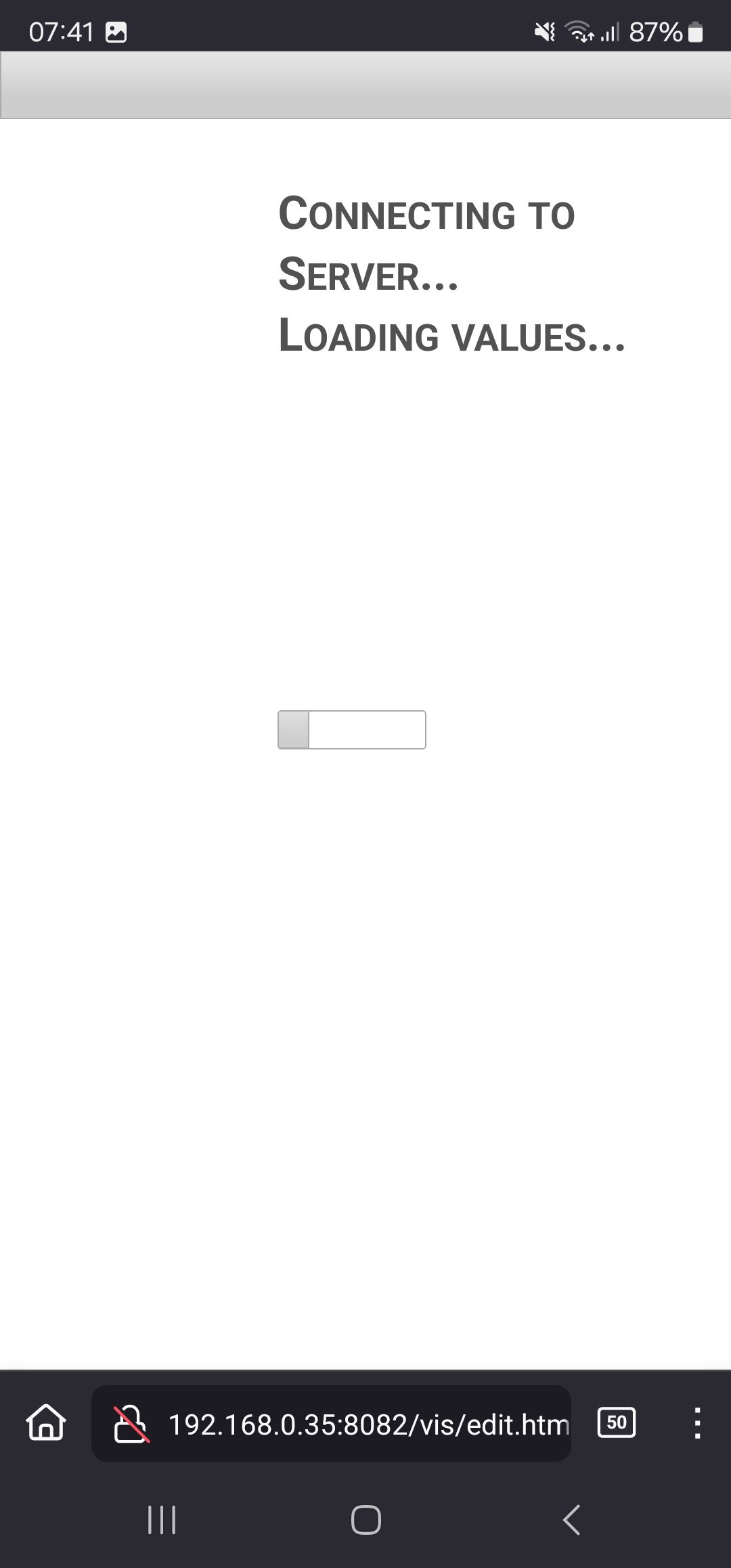

    Meine vis Umgebung startet plötzlich nicht mehr. Ich komme weder in den Editor noch auf die Darstellung.

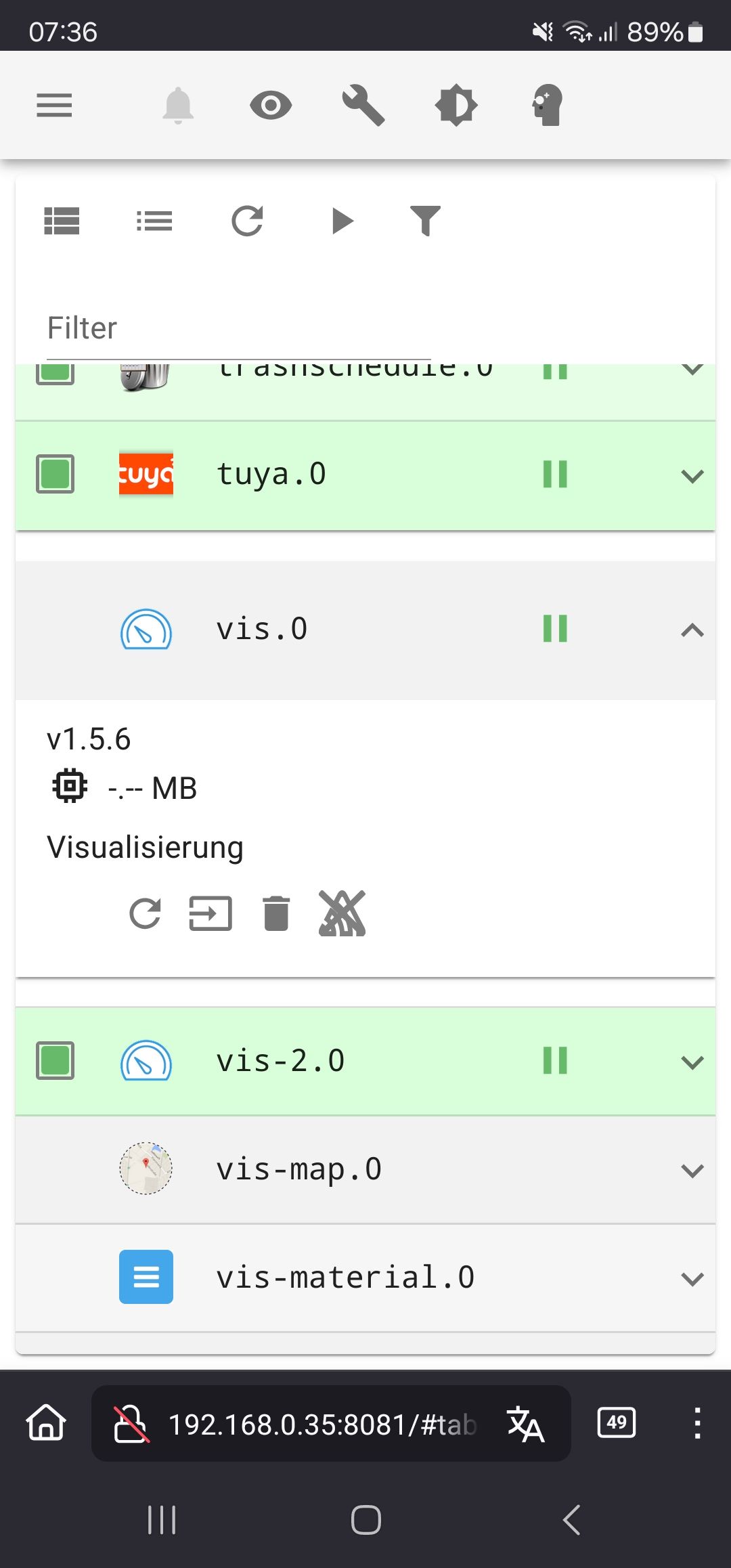

    Was mich wundert ist, dass vor der Instanz kein grünes Quadrat ist. Siehe Screenshot.
    Die vis-2 startet ohne Probleme.
    Phänomen trat vorgestern plötzlich auf.
    Kann mir bitte jemand helfen.

        @flosehner sagte in VIS 1 Startet plötzlich nicht mehr:
        Bin mir nicht ganz sicher (und kann auch gerade nicht nachschauen), aber ich meine vis1 hatte das generell nicht.
        Markus
        Bitte beachten:
        • Samson71S Samson71
          sigi234S Online
          sigi234S Online
          sigi234
          @samson71 sagte in VIS 1 Startet plötzlich nicht mehr:
          Richtig

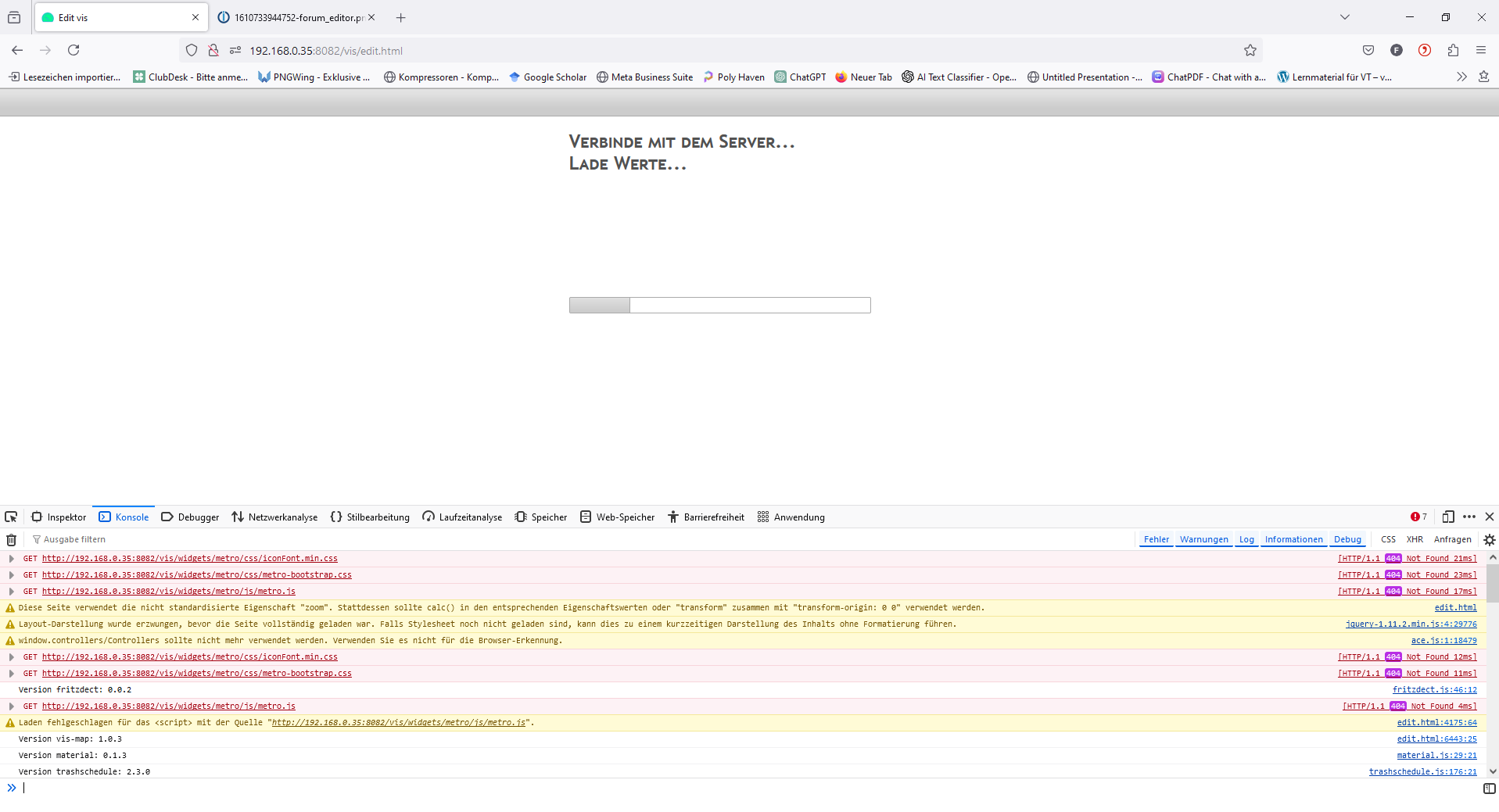

                flosehnerF Offline
                flosehnerF Offline
                flosehner
                @sigi234 Das ist der Consolen inhalt. Meinst du das?
                Layout-Darstellung wurde erzwungen, bevor die Seite vollständig geladen war. Falls Stylesheet noch nicht geladen sind, kann dies zu einem kurzzeitigen Darstellung des Inhalts ohne Formatierung führen. markup.js:250:53
                GET
                http://192.168.0.35:8082/vis/widgets/metro/css/iconFont.min.css
                [HTTP/1.1 404 Not Found 160ms]
                GET
                http://192.168.0.35:8082/vis/widgets/metro/css/metro-bootstrap.css
                GET
                http://192.168.0.35:8082/vis/widgets/metro/js/metro.js
                [HTTP/1.1 404 Not Found 163ms]
                Diese Seite verwendet die nicht standardisierte Eigenschaft "zoom". Stattdessen sollte calc() in den entsprechenden Eigenschaftswerten oder "transform" zusammen mit "transform-origin: 0 0" verwendet werden. edit.html
                window.controllers/Controllers sollte nicht mehr verwendet werden. Verwenden Sie es nicht für die Browser-Erkennung. ace.js:1:18479
                Version fritzdect: 0.0.2 fritzdect.js:46:12
                GET
                [HTTP/1.1 404 Not Found 111ms]
                Laden fehlgeschlagen für das <script> mit der Quelle "http://192.168.0.35:8082/vis/widgets/metro/js/metro.js". edit.html:4175:64
                Version vis-map: 1.0.3 edit.html:6443:25
                Version material: 0.1.3 material.js:29:21
                Version trashschedule: 2.3.0 trashschedule.js:176:21
                Das Hinzufügen eines Listeners für DOMNodeInserted ist veraltet und wird bald entfernt werden. Verwenden Sie anstelle eines MutationEvent einen MutationObserver. https://developer.mozilla.org/docs/Web/API/MutationObserver analyser.js:485:18
                Cookie-Warnungen 5
                2024-09-21T07:09:02.640Z Connected => authenticate conn.js:322:25
                2024-09-21T07:09:02.787Z Authenticated: true conn.js:343:33
                Uncaught TypeError: views[view].widgets[vgroup] is undefined
                    getUsedObjectIDs http://192.168.0.35:8082/vis/js/visUtils.js:479
                    getUsedObjectIDs http://192.168.0.35:8082/vis/js/vis.js:525
                    loadRemote http://192.168.0.35:8082/vis/js/vis.js:2061
                    readFile http://192.168.0.35:8082/vis/js/conn.js:593
                    setTimeout handler*readFile/< http://192.168.0.35:8082/vis/js/conn.js:592
                    onack http://192.168.0.35:8082/lib/js/socket.io.js:8
                    onpacket http://192.168.0.35:8082/lib/js/socket.io.js:8
                    exports http://192.168.0.35:8082/lib/js/socket.io.js:8
                    emit http://192.168.0.35:8082/lib/js/socket.io.js:6
                    ondecoded http://192.168.0.35:8082/lib/js/socket.io.js:6
                    add http://192.168.0.35:8082/lib/js/socket.io.js:6
                    ondata http://192.168.0.35:8082/lib/js/socket.io.js:6
                    onPacket http://192.168.0.35:8082/lib/js/socket.io.js:6
                    setTransport http://192.168.0.35:8082/lib/js/socket.io.js:6
                    onPacket http://192.168.0.35:8082/lib/js/socket.io.js:7
                    onData http://192.168.0.35:8082/lib/js/socket.io.js:7
                    onmessage http://192.168.0.35:8082/lib/js/socket.io.js:8
                    addEventListeners http://192.168.0.35:8082/lib/js/socket.io.js:8
                    doOpen http://192.168.0.35:8082/lib/js/socket.io.js:8
                    open http://192.168.0.35:8082/lib/js/socket.io.js:7
                    probe http://192.168.0.35:8082/lib/js/socket.io.js:6
                    onOpen http://192.168.0.35:8082/lib/js/socket.io.js:6
                    onHandshake http://192.168.0.35:8082/lib/js/socket.io.js:6
                    decodePayload http://192.168.0.35:8082/lib/js/socket.io.js:7
                    doPoll http://192.168.0.35:8082/lib/js/socket.io.js:7
                    onLoad http://192.168.0.35:8082/lib/js/socket.io.js:7
                    onreadystatechange http://192.168.0.35:8082/lib/js/socket.io.js:7
                    create http://192.168.0.35:8082/lib/js/socket.io.js:7
                    i http://192.168.0.35:8082/lib/js/socket.io.js:7
                    request http://192.168.0.35:8082/lib/js/socket.io.js:7
                    poll http://192.168.0.35:8082/lib/js/socket.io.js:7
                    doOpen http://192.168.0.35:8082/lib/js/socket.io.js:7
                    open http://192.168.0.35:8082/lib/js/socket.io.js:6
                    r http://192.168.0.35:8082/lib/js/socket.io.js:6
                    connect http://192.168.0.35:8082/lib/js/socket.io.js:6
                    init http://192.168.0.35:8082/vis/js/conn.js:283
                    main http://192.168.0.35:8082/vis/js/vis.js:3713
                    <anonymous> http://192.168.0.35:8082/vis/js/vis.js:3999
                    jQuery 11
                visUtils.js:479:69
                Source-Map-Fehler: Error: request failed with status 404
                Ressourcen-Adresse: http://192.168.0.35:8082/lib/js/socket.io.js
                Source-Map-Adresse: socket.io.js.map

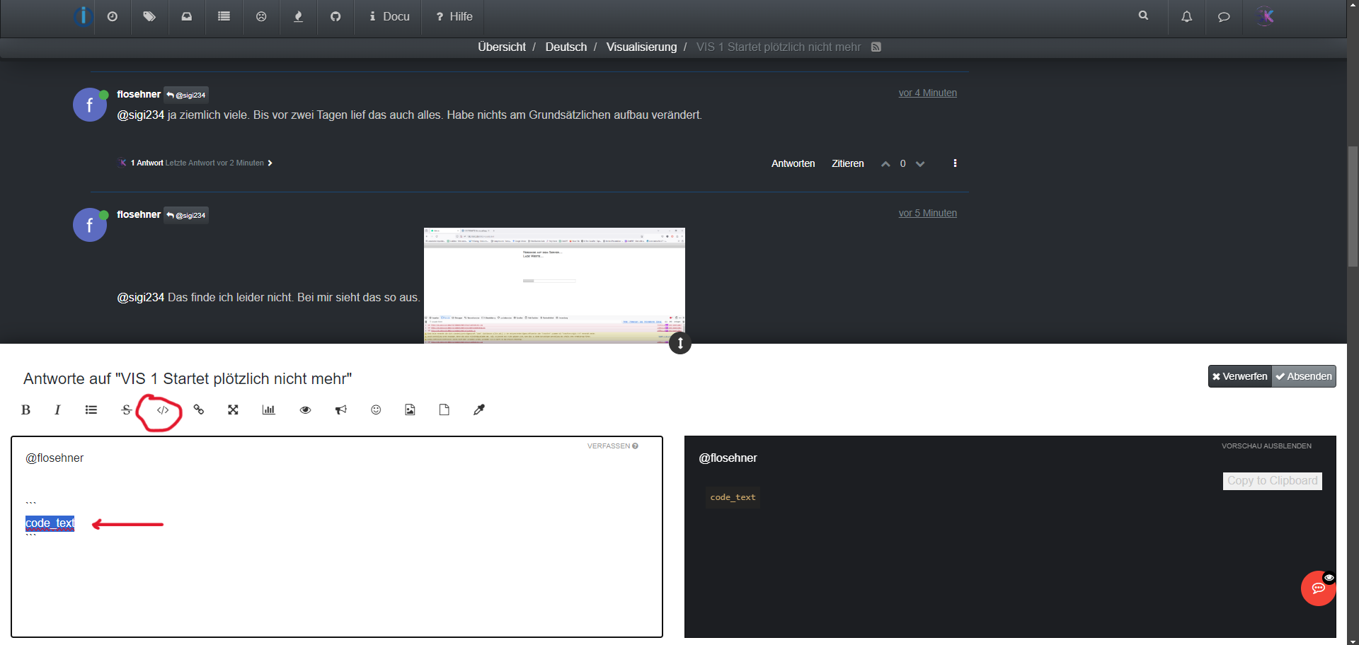

                            sigi234
                            @flosehner
                            Dort wo code-text steht deinen Code reinkopieren
                            Immer Daten sichern!
                              GET
                              GET
                              GET
                              GET
                              Cookie-Warnungen 5
                                Samson71S Offline
                                Samson71S Offline
                                Samson71
                                @flosehner
                                Das hier
                                sieht nach nem Gruppierungsproblem aus. Passt also zur Vermutung von @sigi234
