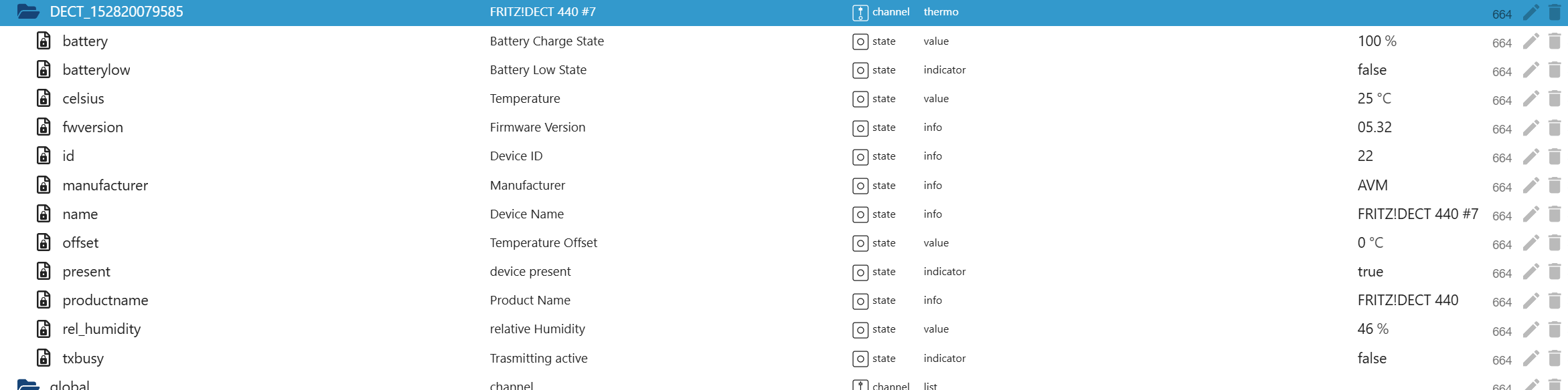

  • F foxthefox
    @martinp
    Wenn klar ist, was sich geändert hat, dann kann ich dem nachgehen. Habe leider nur FB7590 die ggf demnächst außen vor ist. Und Geräte habe ich auch nur Thermostat und Steckdose. Bin da also auf euren Input angewiesen.
    MartinPM Offline
    MartinPM Offline
    MartinP
    #32
    @foxthefox Mein Hintergedanke war, dass Du Dir die Arbeit erstmal sparen könntest, wenn die Fritzbox SELBER mit der neuen Firmware nicht mit dem vierfach Taster zurecht kommt ....
    Man weiß ja dass das PAL-Feld der stärkste Schutzschirm des Universums ist ;-)
    F 1 Antwort Letzte Antwort
    • MartinPM MartinP
      F Offline
      F Offline
      foxthefox
      #33
      @martinp
      Es ist deutet stark auf einen Fehler bei der FB hin, oder eine Änderung in der API.
      Adapterüberblick: Profil Github;
      Wenn der Adapter gefällt und nützlich ist, bitte ins Repo gehen und Star setzen. Danke
      Ein Aufruf: video
      • F foxthefox
        @martinp
        MartinPM Offline
        MartinPM Offline
        MartinP
        #34
        @foxthefox Deshalb meine Idee, dass die Betroffenen mal versuchen, was passiert, wenn sie den vierfach Taster in der von AVM angedachten Weise z. B. mit einer FritzDect Schaltsteckdose über die Fritzbox koppeln. Wenn schon das nicht funktionieren würde, müsste man wohl warten, bis AVM ein Update herausbringt, und dann weiter schauen ..
        Ro75R 1 Antwort Letzte Antwort
        • MartinPM MartinP
          Ro75R Offline
          Ro75R Offline
          Ro75
          #35
          @martinp hatten wir schon gefragt, wie das 440 in der FB bei den Tasten konfiguriert ist?
          @Berges01 wie sind die Tasten in der FB konfiguriert?
          Ro75.
          Berges01B 1 Antwort Letzte Antwort
          • Ro75R Ro75
            Ro75.
            Berges01B Offline
            Berges01B Offline
            Berges01
            schrieb am zuletzt editiert von Berges01
            #36
            @ro75
            Alle 4 Tasten schalten eine Dect Steckdose links aus, rechts ein.
            Das funktioniert auch.
            Ich habe nur die 440 und 4 x 200.
            Die 200 werden normalerweise von einer Routine des ioBrokers angesprochen.
            Die 440 sollte die Heizungen in einem Zimmer mit Ist-Themeratur versorgen und auf Tastendruck (eine der 440) die Sol-Themeratur des Zimmers auf 24°C für 2h einstellen. (Badezimmer WAF Anforderung)
            F.B.
            L 1 Antwort Letzte Antwort

                • ChaotC Offline
                  ChaotC Offline
                  Chaot
                  #39
                  Ich habe den Tread gerade erst gesehen.
                  Ich verwende seit längerer Zeit einen Taster 440 und wollte auch die Datenpunkte auswerten.
                  Letztendlich habe ich das nicht hinbekommen.
                  Allerdings nutze ich jetzt die Resultate der Taster zur Auswertung.
                  Bei mir werden die Heizkörperthermostate auf Tastendruck in den Nachtmodus versetzt, also auf Absenktemperatur. Um das In VIS darzustellen lese ich einfach den Datenpunkt der Thermostate aus. Die kann ich auch direkt in der VIS schalten.
                  Da der Taste 3 Schaltebenen hat dürfte es sowieso schwer sein diese richtig auszuwerten. Ich habe zwar irgendwann einmal die Tasten im ioBroker gesehen, aber nicht die dazugehörige Schaltebene.
                  @Berges01 Ich würde dir empfehlen doch einfach den Datenpunkt der DECT Steckdosen zu nehmen. Auch die Routinen in der Fritzbox haben einen Datenpunkt ob sie aktiv sind oder nicht.
                  • ChaotC Chaot
                    Berges01B Offline
                    Berges01B Offline
                    Berges01
                    #40
                    @chaot
                    Die Idee war Gut !
                    Ich habe eine Vorlage erstellt mit einem URL Aufruf der einen Datenpunkt verändert.
                    z.B, http://192.168.2.50:8082/set/0_userdata.0.Test-2?value=99
                    Der Verändert mir also im ioBroker den Test-2 und schreibt da 99 rein.
                    Damit ist auch das Problem der 3 Ebenen und pro Ebene 4 Schalter gelöst.
                    Der Rest ist Geschichte.
                    SUPER Danke für den Denkanstoß, das ist eine und ich denke mal die Komfortabelste und Universellste Lösung,
                    Grüße Frank
                    F.B.

                            Hallo Community, dieser Thread hat mir den Tag gerettet. :) Nach 10 Jahren OpenHAB bin ich nun seit einem Tag zufriedener IOBroker-Nutzer. Ich hätte nie gedacht, dass ich meine "Rules" und den ganzen Smarthome-Zoo so schnell umgezogen bekomme. Einzig der DECT 440 hat mir Kopfzerbrechen bereitet. Nachdem ich die "Datenpunkt-Architektur" und das Simple-API-URL-Format verstanden hatte, war der Rest nur noch Fleißarbeit. :)
                            1. IOB: Datenpunkte (BOOL) für jede abzufragende Taste anlegen (z.B. Bad Oben Rechts)
                            2. IOB: Simple-Api URL (Set-Methode) für Datenpunkte ermitteln (TRUE = an)
                            3. FB: Vorlage für Taste anlegen (URL-Aufruf - Methode PUT) und Datenpunkte URL hinterlegen.
                            4. FB: Taste mit Vorlage belegen.
                            5. IOB: Im Script auf Datenpunktveränderung reagieren (wenn TRUE / wahr)
                            6. IOB: Script-Aktion ausführen
                            7. IOB: Datenpunkt auf FALSE zurücksetzen
                            Großartig - und die Schaltvorgänge sind deutlich schneller als in OpenHAB.
