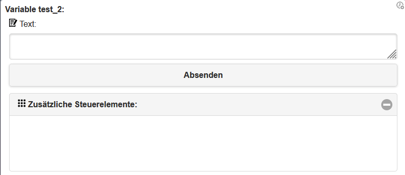

    ich möchte mit einer Kachel in iqontrol eine Variable mit einem Wert versorgen.
    Der Wert soll aber aus einer Auswahlliste kommen, also "Dropdown" oder "Checkbox", wie das in anderen Tools genannt wird.
    Wenn ich eine Kachel vom Typ "Wert" erstelle kann ich, wenn ich auf das Icon klicke, einen Wert eingeben.
    Ich hätte aber gerne eine Dropdown-Liste mit festen, vordefinierten Werten.
    Gibt es dafür eine Lösung?

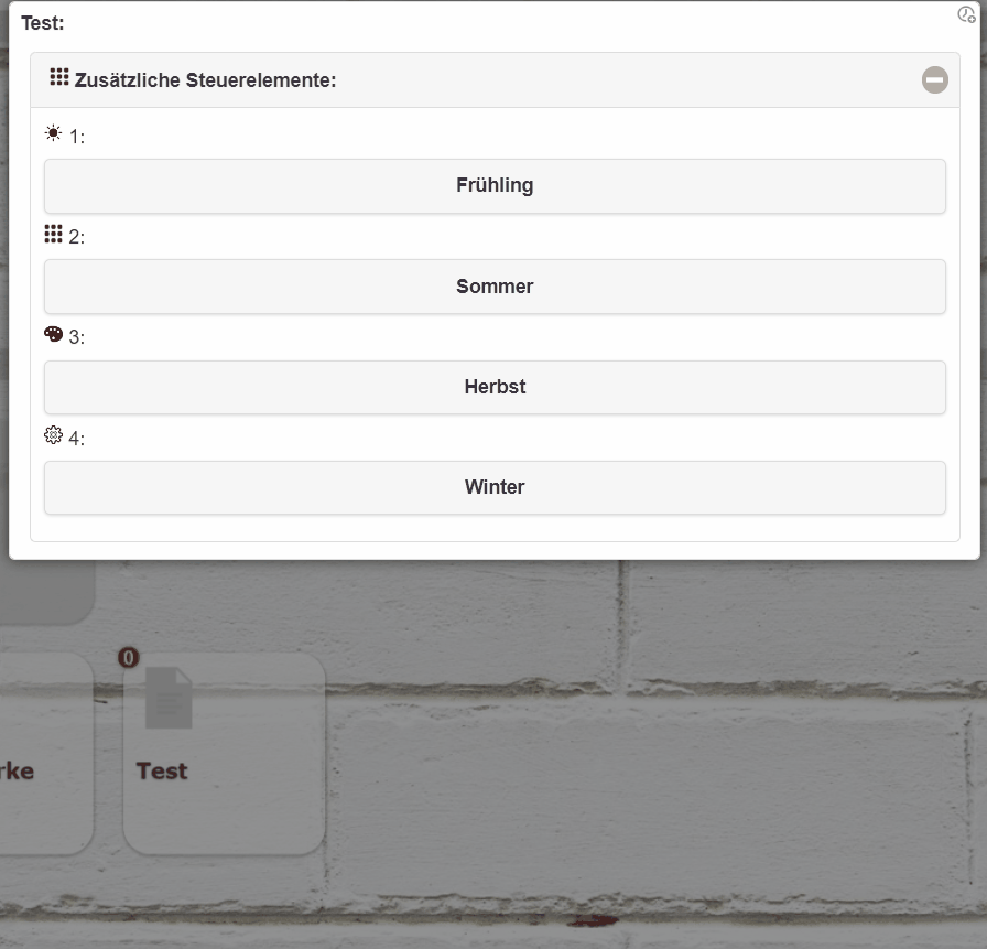

              @kallewirsch Ich musste es jetzt ja mal testen,
              das geht tatsächlich
              mit Knopf sendet seinen Namen, dann mus man halt den entsprechenden Wert im Namen eintragen

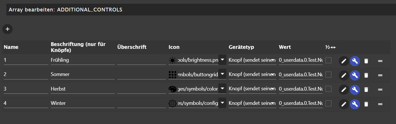

                  @nordischerjung ich habe mal eine Kachel vom Gerätetyp "Wert" erstellt und Additional-Controls definiert.
                  Leider weiß ich nicht, wass ich in die Felder bei "Additional-Controls" eintragen muss.
                  Try and Error!
                  Kallewirsch

                    @kallewirsch vorne in Name schreibst du den Wert rein, der im DP ankommen Soll, also für Sommer zB 1. Unter Gerätetyp wählst du "Knopf sendet seinen Namen" aus. Bei Wert muss du deinen DP auswählen in dem die Zahl landen soll ( DP dann als Nummer)
                    Gruß Nordischerjung

                      @kallewirsch Hier meine Test Kachel kannst du unter Geräte importieren, musst nur dein DP anpassen
                      2024-09-12_iqontrol_0_device.json
                      Gruß Nordischerjung

                        @nordischerjung da ist schon mal der Unterschied! Wenn ich den Datenpunkt bei "State" setze anstelle von "Badge" dann wird beim Dialog zusätzlich ein Textfeld angeboten.
                        Das hatte mich die ganze Zeit irrigiert!
                        Danke für die Details. Jetzt weiß ich wie es geht und kann weiter experimentieren.

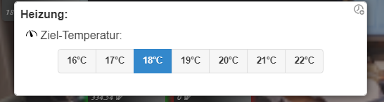

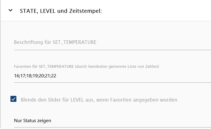

                                  @kallewirsch sagte in iqontrol kachel mit auswahlliste:
                                  Dort ist von "value-list" die Rede.
                                  damit hab ich auch noch nichts gemacht, allerdings hab ich z.b. bei meiner infrarotheizung das so gelöst:
                                  701967c2-90c1-424a-81bf-f7ef781cb3ab-grafik.png fd13ecc1-7634-4269-9c77-9e21b53f240a-grafik.png
                                  eventuell hilft dir das.

                                    @da_woody das stand schon im ersten Beitrag von @Nordischerjung . Hilft mir deshalb nicht, weil ich einen STRING schreiben will. Und das Ding kann "nur" Zahlen.
