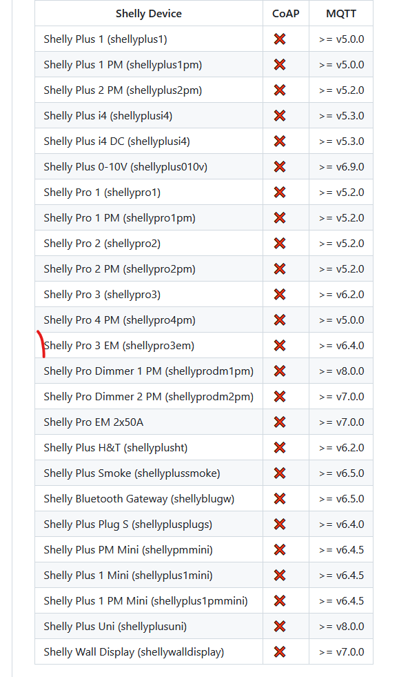

    Wie muss ich es genau machen, damit ich meine Shelly Daten vom Shelly Pro 3 EM in ioBroker bekomme.
    Den Shelly Adapter habe ich installiert. Auf meinem Handy habe ich die Shelly App am laufen über die Cloud.
    Also habe ich im ioBroker Adapter Shelly den Punkt Protokoll CoAB gewählt. Aber jetzt weiss ich nicht weiter ?

      @kippe sagte in Shelly Pro 3e über ioBroker auslesen lassen:
      ahja. schon der titel ist falsch...
      die pro serie kann kein CoAP, nur mehr MQTT.

        Ok CoAB geht also nicht.
        Wie und was muss ich denn einstellen für mqtt im Adapter und der App. Das Protokoll also auf mqtt habe ich gesetzt. ?

          @kippe Wozu gibt es Dokus ?
          https://github.com/iobroker-community-adapters/ioBroker.shelly/blob/master/docs/de/protocol-mqtt.md
          Dort steht alles super beschrieben !

            @kippe selbst im Adapter ist das genau erklärt.
