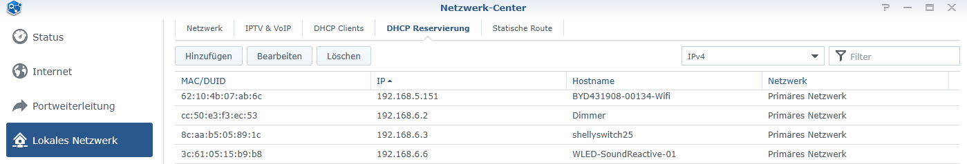

                                @haselchen nö, ich hab die lease auf 10min gesetzt. genügt.
                                so halte ich das mit meinen shelly. MAC - IP zuordnung. nur die batterie dingens haben eine fixe IP eingetragen, aber im router wegen der übersicht auch den eintrag.
