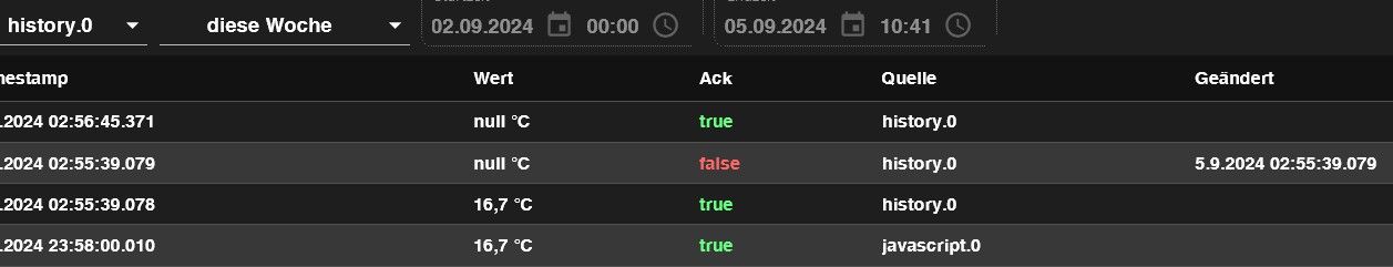

    ich hatte mir gestern einen neuen Datenpunkt ersellt, der erstmals durch ein Skript um 23:58 Uhr befüllt wurde. Soweit alles OK. Der Wert soll einmal täglich über mindestens 2 Jahre befüllt werden.
    Aber jetzt sehe ich, dass es um 02:55 Uhr ff weitere 3 Einträge durch History gibt, die ich mir nicht erklären kann.
    Um 2:48 wird zwar BackItUp gestartet, aber es werden nur ioBroker, Javasripts und Zigbee gesichert, nicht aber die History-Daten.
    Der aktuelle Wert des Datenpunktes, also 16,7°C, steht zwar noch korrekt da, aber wird hier nicht unnötig mein Datenvolumen aufgebläht?
    Habt ihr eine Erklärung oder eine Idee, wo ich mal nachschauen muss, um das zu verhindern/minimieren?

        Tschuldigung, beim Bild hochladen läuft was schief...
        Das gehörte noch dazu. :-)

          @docadams sagte in History füllt ungefragt Datenpunkte auf:
          text wäre auch besser gewesen!
          wurde History neu gestartet?
          hast du null-werte schreiben in der Instanz aktiv?
          hast du "optmierte blabla nicht verwenden" in den History Einstellungen des Datenpunkts nicht angehakt?
          und noch viele, viele Ideen!
          Deswegen bitte immer alles zeigen!!!

            Danke, das arbeite ich ab.
            Ob History neu startete, während ich schlief? Höchstens durch BackItup, aber History wird nicht gesichert.
            Bei "Schreibe NULL-Werte an Start-/Stop-Grenzen" war tatsächlich ein Haken, vermutlich schon seit ich im Frühjahr umgezogen war auf das neue System. :-(
            Bei "Optimierte Protokollierung übersprungener Werte für Diagramme deaktivieren" und "Erweiterte Debug-Protokolle für den Datenpunkt aktivieren" ist kein Haken gesetzt.
            Warten wir mal auf den zweiten regulären Wert heute Nacht.
              und zu allem (und allem weiteren von dem wir noch nichts wissen) ein Feedback!
              aber iobroker und damit history wird angehalten.
              dann hatte meine Glaskugel schon 3 von 3 Treffern

                docadamsD Offline
                docadamsD Offline
                docadams
                @homoran sagte in History füllt ungefragt Datenpunkte auf:
                Habe das jetzt beobachtet: deine 3 Glaskugeltreffer waren die Lösung. Nun muss ich bei etlichen Datenpunkten anpassen, bei denen ich das nicht beachtet hatte. Meine Schuld.
                Problem gelöst, vielen Dank :-)

                  @docadams Die Glaskugel hat 3 mögliche unabhängige Ursachen gezeigt.
                  Es m6ss nur eine davon zutreffen.
                  In deinem Fall gehe ich von der Einstellung in der Instanz mit den null-Werten aus.
                  die anderen würden Werte erzeugen
