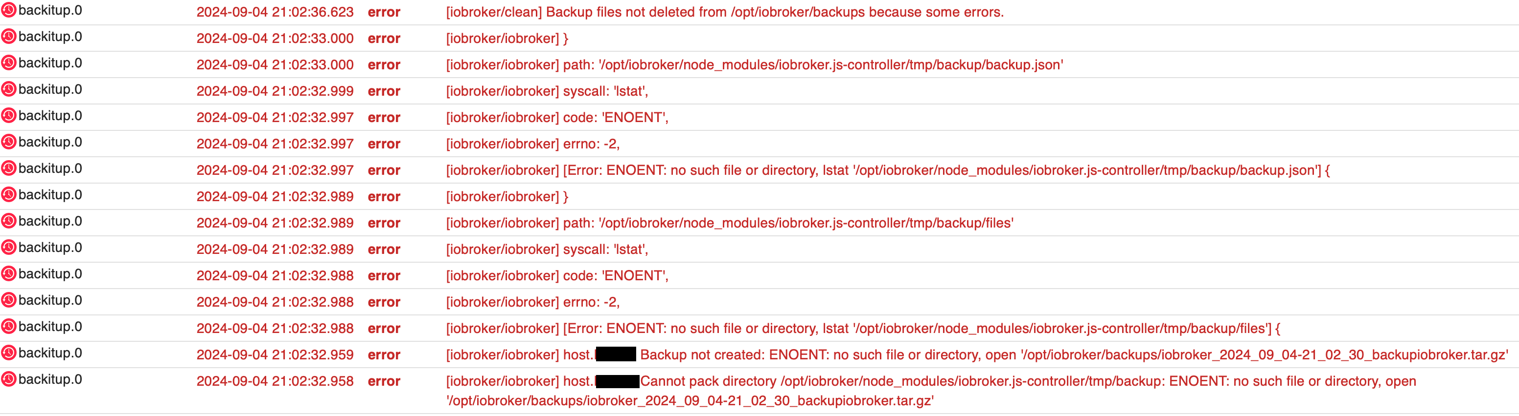

    leider bekomme ich den BackItUp Adapter nicht zum Laufen und hoffe ihr könnt hier helfen. Folgende Ausgangslage
    • Frische Backitup installation:Bildschirmfoto 2024-09-04 um 21.10.29.png
    • Mit Portainer hab ich die Volumes so vergeben:Bildschirmfoto 2024-09-04 um 21.08.41.png
    • Klicke ich nun auf Backup starten ...Bildschirmfoto 2024-09-04 um 21.11.12.png
    • Kommt folgende Fehlermeldung:
    Ich dachte eigentlich, dass ich unter NAS/Kopieren nichts weiter einstellen muss und er in das Standard-Verzeichnis schreibt (so lese ich zumindest die Adapter WiKi). Diese sollte durch das Volume Mapping dann eigentlich in docker/backup landen oder ist da ein Denkfehler und ich muss doch Pfadangaben machen (und wenn ja, welche? :grin: )
    Hat jemand eine Idee? Vielen Dank vorab!

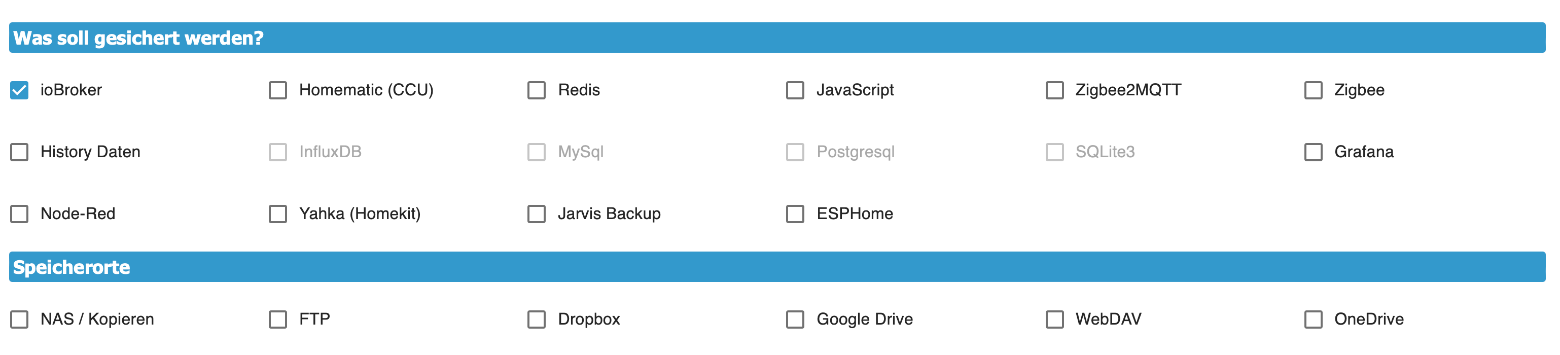

      Oder liegt der Fehler schon im ersten Bild dass ich „NAS / Kopieren“ nicht angeklickt habe? Allerdings war meine Vermutung dass ich CIFS aufgrund des Containers gar nicht brauch?

          @aufruf sagte in BackItUp Fehler Pfad / Portainer Mount:
          Das brauchst Du in dem Fall doch gar nicht.
          Deine Daten liegen eh in einem Volume auf dem NAS.
          Eigentlich bräuchtest Du nichtmal einen eigenen Ordner für die Backups. Die liegen ja ebenfalls auf dem NAS. Ohne spezielles Mount dann halt in volume1/docker/iobroker/backups.
          Wie @simatec schon schreibt: Schau Dir die Rechte auf dem Volume an.

                      @codierknecht Danke für die Idee. Deaktivieren des Mount und anschliessend ein Backup hat funktioniert. Die Einstellungen des Volume sehen / sahen aber auf den ersten Blick gut aus:
                      Vielleicht noch jemand eine Idee wie ich die Dateien dann in meinen volume1/docker/backup Ordner per Mount bekomme?
