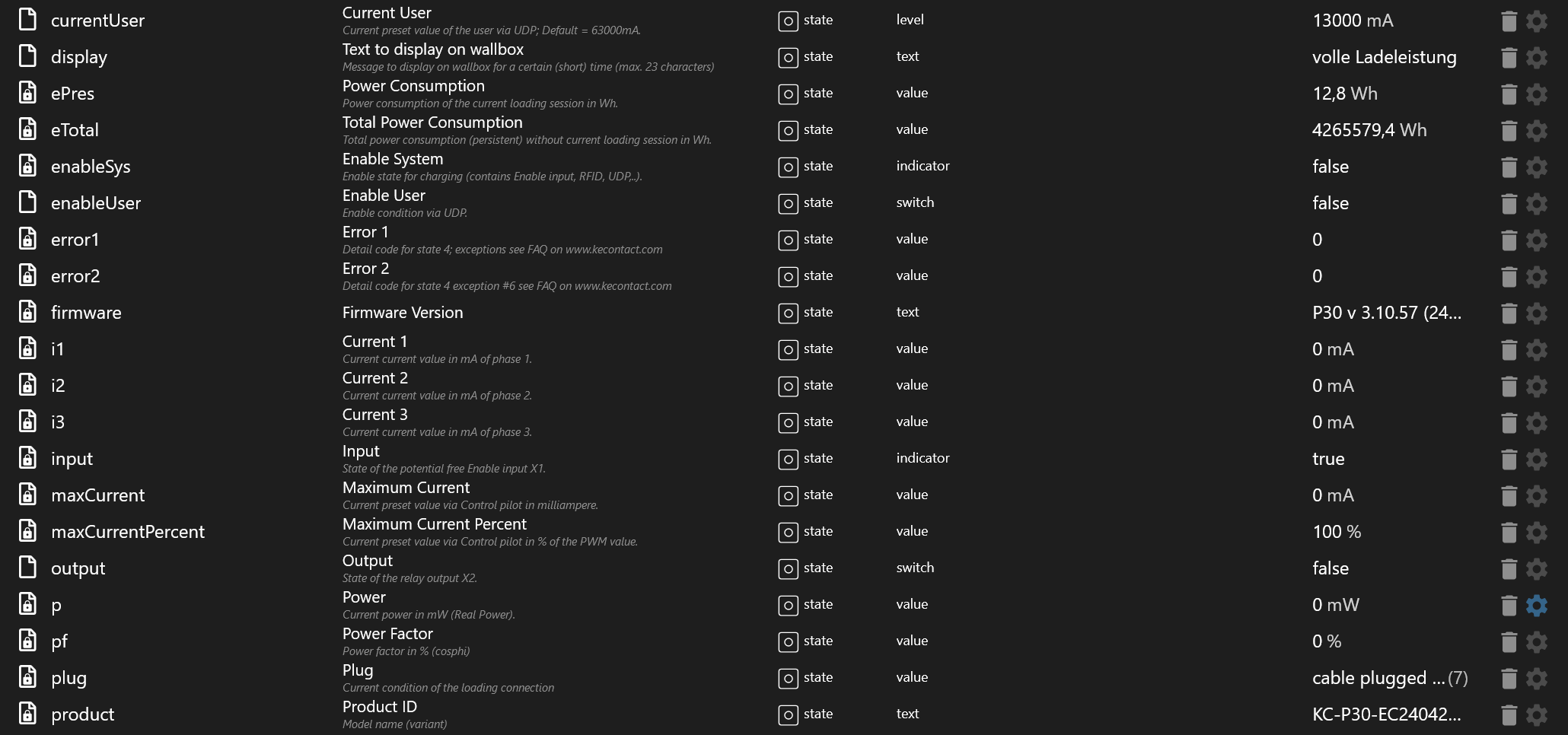

    Den ganzen Sommer über war es nicht nötig das Auto nachts aus der Batterie zu laden, jetzt kommt aber langsam wieder diese Zeit.
    Leider klappt es aber nicht (mehr). Ich kann auch nicht genau sagen ab wann das passierete. Evtl hat es was mit dem Firmwareupdate der KebaP30c zu tun?
    Der Automaticmode mit Überschussladen funktioniert übrigens Problemlos.
    Passiv Mode ist aus, aber es fließt kein Strom.
    Irgendwelche Ideen was sein könnte?
    Hier sollte nun Strom fließen, tut es aber nicht.

      @stefan-falt Hallo,
      ich leide immer noch am gleiche Problem.
      Hat jemand Erfahrung mit der Keba P30c Wallbox mit der neuesten Firmware? (Version P30 v 3.10.57)
      Es wäre schön zu wissen, ob bei anderen Leuten der Adapter mit der neuesten Firmware noch wie gewünscht funktioniert.
      Es funktioniert noch das Überschussladen, aber das Auto saugt dann auch noch immer die Batterie leer.
      Kann jemand bestätigen, dass der Adapter bei ihm noch klappt?
      Danke + MFG

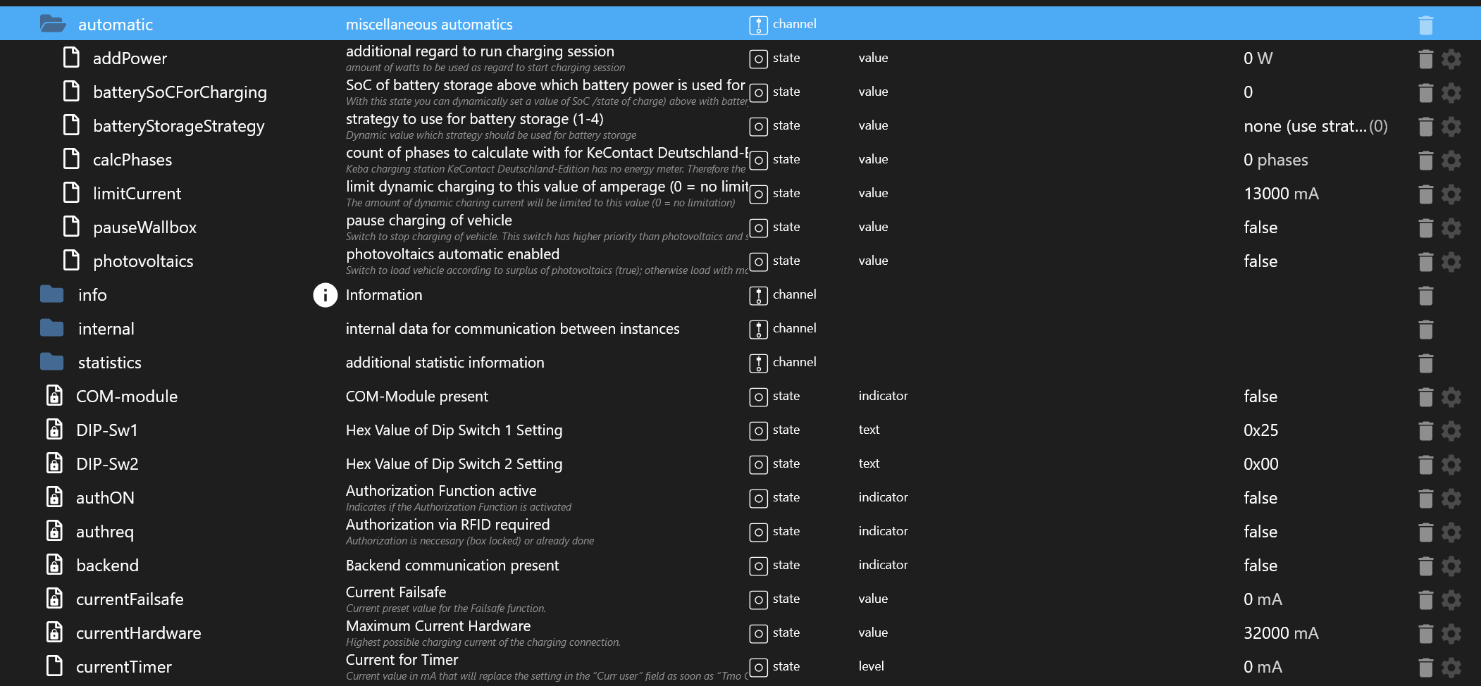

        @stefan-falt
        Thema noch akut?
        Ich habe zwar keinen Speicher, aber müsste nicht bei "batteryStorageStrategy" irgendwas zwischen 1 und 4 stehen, wenn da was passieren soll?

          @rabe52 Hallo, das Problem ist gelöst. In batteryStorageStrategy muss nichts drinstehen.
          Aber ich sehe immer noch ein generelles Problem, wenn man z.B. von Überschussladen auf Laden aus dem Netz und zurück schaltet. Jedes mal wenn ich da manuell umschalte, gibt es (bei mir) Theater.
          Ich versuche das einfach zu verhindern, mit größerer PV und mehr Batterie. Nachts lade ich immer 1 bis 3 Stunden aus der Batterie, je nach SoC. Zum Glück funktioniert wenigstens das Stabil.
