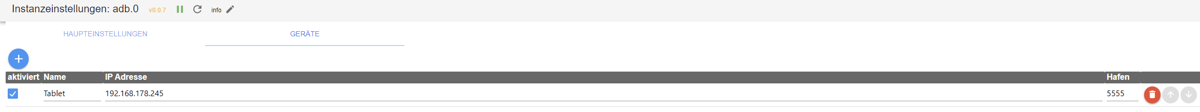

    Ich möchte mein Fire Tablet 10" 2023 als Smarthome Zentrale nutzen und habe dafür im IoBroker den ADB Adapter installiert.
    Habe dann die das Fire Tablet als Gerät mit der IP hinzugefügt und dem Port 5555.
    Vorher über Windows war ich über USB auf dem tablet und habe über adb tcpip 5555 umgestellt und komme von meinem PC auch auf das Tablet drauf über die IP.
    Aber der ADB Adapter connected nicht.
    Hier die Config:
    Hier das Fehlerlog aus Iobroker.
    Weiß einer evtl. was das Problem ist?

      @atifan
      Ist adb auf dem System überhaupt installiert?
      apt policy adb
      Und bring nodejs auf die empfohlene Version 20.
      Und bitte auch keine Screenshots von Texten. Dafür gibt es die CodeTags hier im Forum.

                @thomas-braun Denke bei mir ist adb nicht installiert, daran wird es wohl liegen.
                iobroker@iobroker:~$ apt policy adb
                adb:
                  Installed: (none)
                  Candidate: 1:29.0.6-28
                  Version table:
                     1:29.0.6-28 500
                        500 http://ftp.debian.org/debian bookworm/main amd64 Packages
                     1:29.0.6-28~bpo11+1 100
                        100 http://deb.debian.org/debian bullseye-backports/main amd64 Packages

                  @atifan
                  Ja, adb ist nicht installiert. Dann kann der adb-Adapter natürlich auch nicht darauf zurückgreifen.
                  Darüber hinaus sind deine Repos falsch. bookworm und bullseye sind verschiedene Releases und man mischt deren Quellen nicht.
