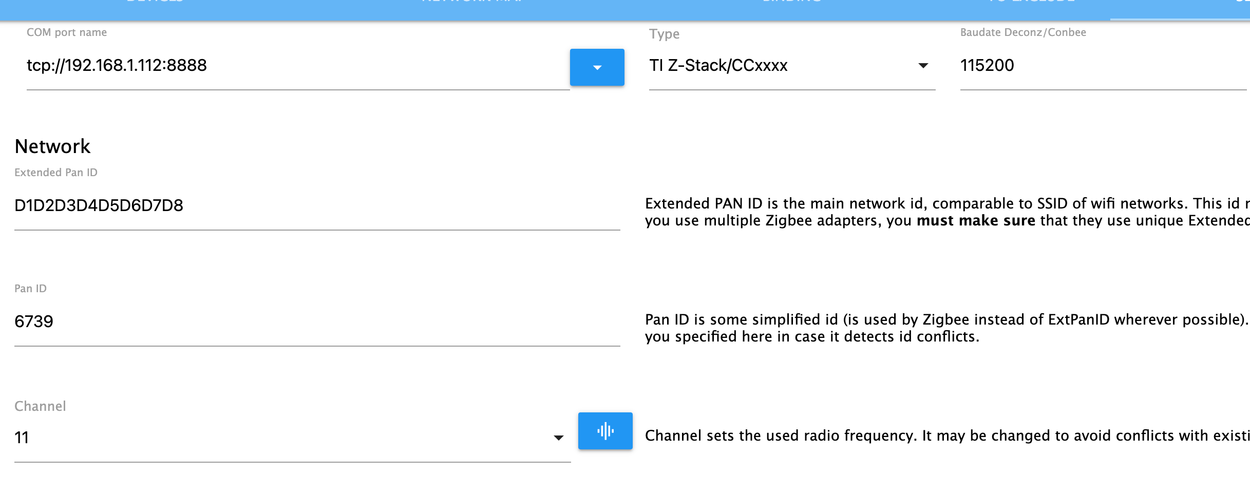

    Der Zigbee Adapter ist folgendermassen konfiguriert:
    Im Log das Adapters sehe ich:

    Nachdem ich auf der Bridge 06:24:58.302 TCP: Got connection from 192.168.1.10 sehe, gibt es glaub kein generelles Verbindungsproblem. Der Type im Adapter sollte ja schon TI-Z sein, habe auch schon EZSB versucht, aber das hat natürlich auch nicht funktioniert.
    Wenn jemand einen Tipp hat, was ich mal wieder übersehen habe, dann bitte raus damit. iobroker läuft auf einem RaspberryPi4, mit vielen anderen Sachen drauf, in einem Multihost System, auf dem Slave läuft zigbee mit einem USB Zigbee Stick. Die Bridge soll jetzt ein neues Netz machen, das im Keller ist, da hab ich keinen Empfang zum Rest.

        @shadowhunter23 Danke für den Link, ich glaube in dem Artikel geht es um die nicht-Pro Variante, weil dort wird der EZSB Type verwendet. Die Fehler sehen ähnlich aus, aber der Thread endet dann damit, dass er aufgegeben hat und sich andere Hardware gekauft hat.

          Ah sorry das hab ich übersehen. Dann muss deine Einstellungen im zigbee richtig sein.

            Es läuft jetzt.
            Nachdem ich Tasmota Versionen rauf und runter bin und Zigbee Versionen rauf und runter, war ich bereit aufzugeben. Also noch einen letzten Versuch gemacht, die bridge noch einmal frisch geflashed, per web, mit 14.2.0., ins WLAN eingebunden und dann nur noch das Auto-Configuration Profile von normal auf TCP geändert. Die Schritte mit dem hex File flashen habe ich dann nicht gemacht, sondern direkt den Zigbee Adapter (Version 1.10.3) gestartet und zack, funktioniert.
