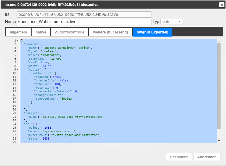

        Hallo apollon77,
        dies ist der entsprechende DP.

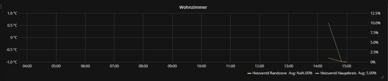

        • L
          L
          Lollo79
          und das das entsprechende Diagramm.
          der DP Hauptkreis ist ein stetiges Ventil welches als number 0-10 rein kommt und auch noch mal 10 konvertiert werden muss.
