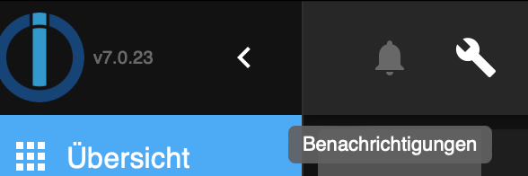

      @negalein Falls du sie dir schicken lassen möchtest
      https://github.com/foxriver76/ioBroker.notification-manager
      Ansonsten wird sie im Admin angezeigt wenn eine vorliegt Bildschirmfoto 2024-08-30 um 09.10.20.png

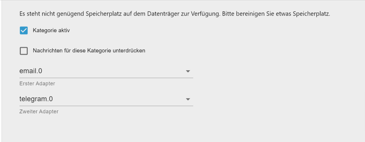

              Email funktioniert, aber Telegram kommt nichts an. Hab beide aktiviert.

                @negalein Zweiter Adapter wird nur genutzt wenn erster die Nachricht nicht zu stellen kann.
