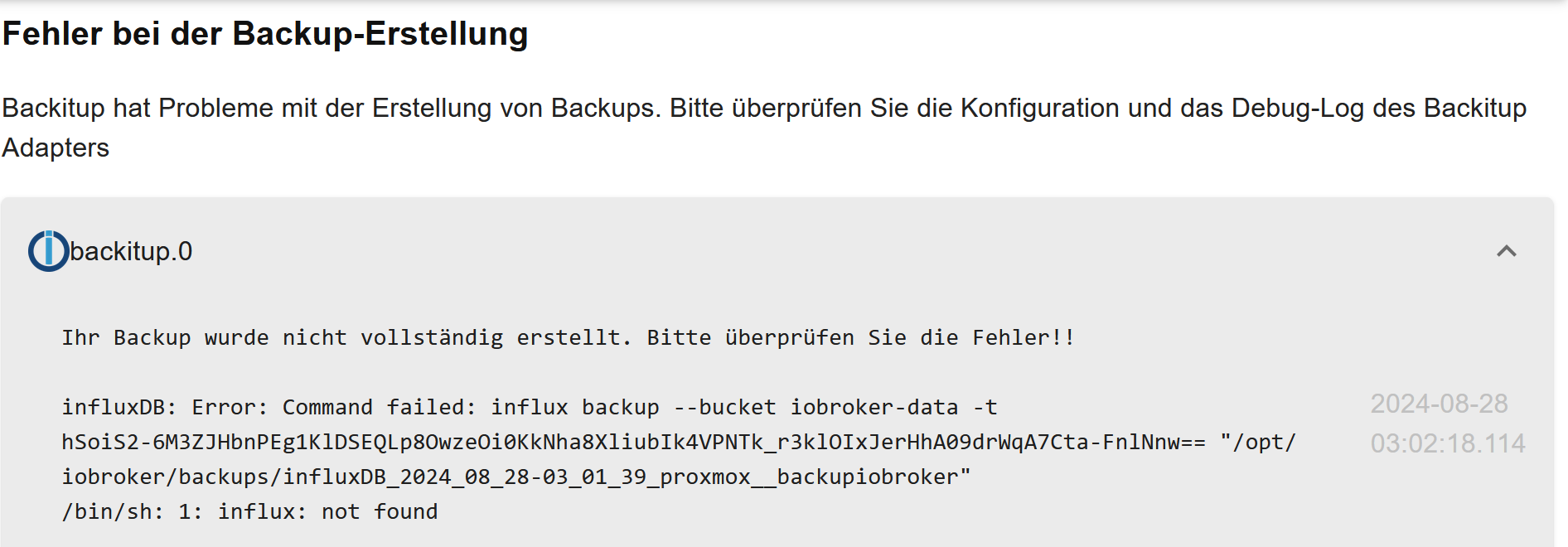

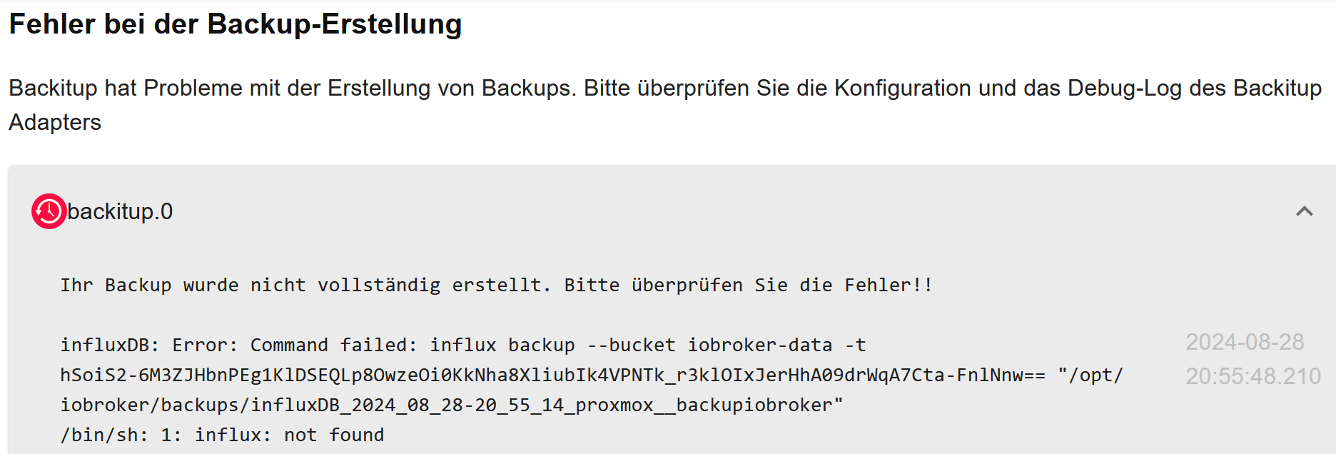

    seit dem Update auf die aktuellen Admin und javascript, funktioniert der backitup Adapter nicht mehr richtig.
    Genauer gesagt bei der BackupVerarbeitung von influxdb.

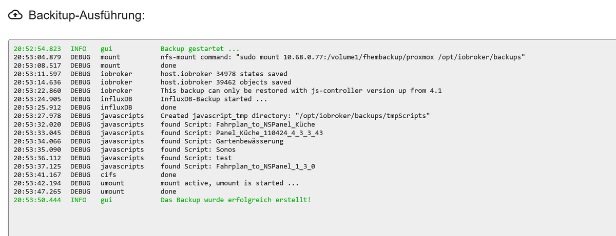

        Welcher client ist gemeint?
        Komisch ist ja, dass es vorher ohne probleme funktioniert hatte.
        Jetzt hatte ich es manuel angestoßen und siehe da, es schaut wieder gut aus.
        Edit: alles zurück, Fehler kommt wieder

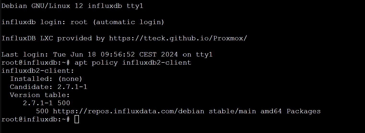

                        australien
                        @thomas-braun
                        Debian GNU/Linux 12 influxdb tty1
                        influxdb login: root (automatic login)
                        InfluxDB LXC provided by https://tteck.github.io/Proxmox/
                        Last login: Tue Jun 18 09:56:52 CEST 2024 on tty1
                        root@influxdb:~# apt policy influxdb2-client
                        influxdb2-client:
                          Installed: (none)
                          Candidate: 2.7.1-1
                          Version table:
                             2.7.1-1 500
                                500 https://repos.influxdata.com/debian stable/main amd64 Packages
                        root@influxdb:~#
                        • A australien
                          @thomas-braun
                          influxdb2-client:
                            Installed: (none)
                            Candidate: 2.7.1-1
                            Version table:
                               2.7.1-1 500
                          root@influxdb:~#
                          @australien
                          Nicht als root herumhampeln.
                          Und das ist offenbar der influxdb-Container.
                          Der Client ist aber der ioBroker.
                          A 1 Antwort Letzte Antwort
