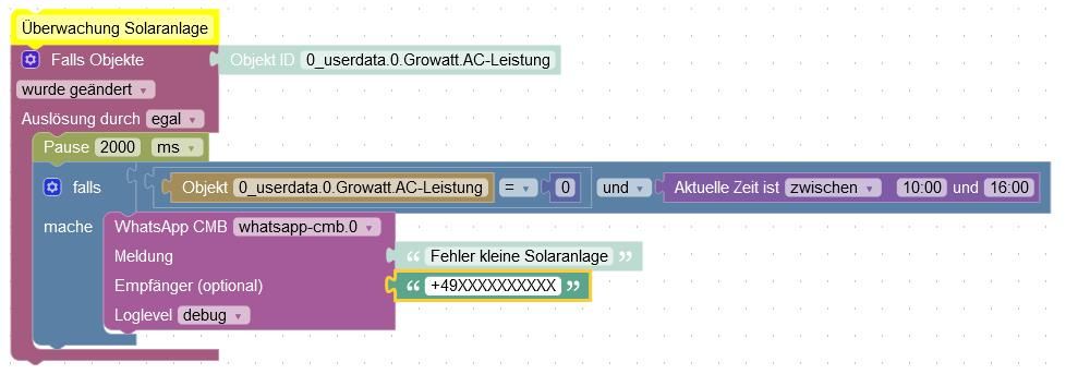

    Ich habe seit einiger Zeit ein Problem mit meinem Whatsapp-Adapter.
    Dieser will in unregelmäßigen Abständen Nachrichten versenden, obwohl gar kein Programm dazu existiert. Außerdem will er diese an eine unvollständige Telefonnummer versenden. Das Ganze endet mit einem Fehler im Log-Protokoll.
    2024-08-26 06:27:09.084 - error: whatsapp-cmb.0 (12560) Cannot send message:
    Message to: +7
    Text to send: PV-Anlage-WR-Fehler
    APIKey is invalid. Please create a new one or contact support if you lost it.
    Das eigentliche Programm zur Überwachung meiner kleinen Solaranlage sieht aber so aus und kann nicht der Auslöser sein.
    Ich kann mir die Ursache nicht erklären.

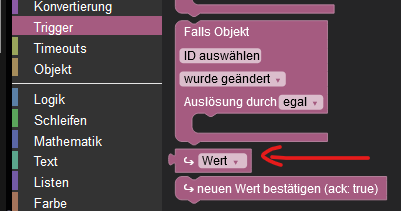

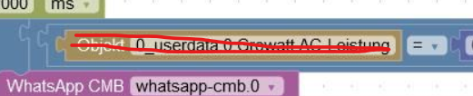

      @kanumouse
      In Deinem Skript folgenden Baustein
      durch diesen ersetzen

        @kanumouse

          @kanumouse sagte in Fehler Whatsapp-Adapter:
          Such doch mal in Deinen Skripten nach diesem Text
          PV-Anlage-WR-Fehler
            immer noch nicht das fehlerhafte Verhalten.
            ist das denn überhaupt das verursachende Blockly?
            weder Telefonnummer noch Text passen, nicht einmal halbwegs.
            APIKey is invalid
            deutet wohl auf rine Fehlkonfigurati8n der Instanz, oder ähnliches hin.

              Vielen Dank für eure Hinweise. Irgendwie war ich blind. Der Fehler rührte doch von einem Script, was ich gar nicht im Auge hatte - Fehler behoben.
