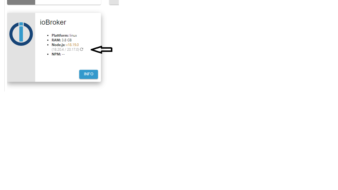

    Hallo Zusammen.
    Letzte Woche habe ich auf der IOBroker UI im Admin- Adapter auf den " Kringel" zur Aktualisierung der Node.js geklickt.
    Dachte cool, wenn das schon direkt hier Angeboten wird klicke ich da jetzt mal drauf.
    Siehe Bild
    Seit dem steht bei NPM -- und ich kann keine Adapter mehr upgraden usw....
    Irgendwie scheint NPM verschwunden zu sein.
    Sämtliche Wege die mir das Forum bzw. die Suchfunktion dessen gezeigt haben funktionieren nicht da ich wohl auch noch ein "Rechte"- Problem habe.
    Immer wenn ich in der Konsole einen Befehl eingebe ( in diesem Beispiel den Fixer starte) kommt:
    Sorry, user burgsteff is not allowed to execute '/usr/bin/apt-get update' as root on io Broker.
    Somit sind alle Hilfestellung bisher nutzlos, da ich ja nicht mal die Rechte für irgendwas habe.
    Der IOB läuft als VM auf Proxmox falls das noch eine Rolle spielt.
    Wie gehe ich jetzt da an die Sache ran?

                                                   RTC time: Sun 2024-08-25 15:22:20
                                                  Time zone: US/Eastern (EDT, -0400)
                                  System clock synchronized: no
                                                NTP service: n/a
                                  *** Users and Groups ***
                                  User that called 'iob diag':
                                  root
                                  HOME=/root
                                  GROUPS=root
                                  js-controller is not running
                                  *** Display-Server-Setup ***
                                  Display-Server: false
                                  Terminal:       tty
                                  Mem:            4.1G        366M        3.4G        528K        574M        3.7G
                                  Swap:           1.0G          0B        1.0G
                                  Total:          5.1G        366M        4.4G
                                  Active iob-Instances:   1
                                           3914 M total memory
                                            350 M used memory
                                            341 M active memory
                                            171 M inactive memory
                                           3247 M free memory
                                             70 M buffer memory
                                            477 M swap cache
                                            974 M total swap
                                              0 M used swap
                                            974 M free swap
                                  top - 11:22:20 up  3:01,  3 users,  load average: 0.04, 0.06, 0.04
                                  Tasks: 106 total,   1 running, 105 sleeping,   0 stopped,   0 zombie
                                  %Cpu(s):  0.0 us, 33.3 sy,  0.0 ni, 66.7 id,  0.0 wa,  0.0 hi,  0.0 si,  0.0 st
                                  MiB Mem :   3914.7 total,   3246.2 free,    351.1 used,    548.3 buff/cache
                                  MiB Swap:    975.0 total,    975.0 free,      0.0 used.   3563.6 avail Mem
                                  *** FAILED SERVICES ***
                                    UNIT             LOAD   ACTIVE SUB    DESCRIPTION
                                  * iobroker.service loaded failed failed ioBroker Server
                                  LOAD   = Reflects whether the unit definition was properly loaded.
                                  ACTIVE = The high-level unit activation state, i.e. generalization of SUB.
                                  SUB    = The low-level unit activation state, values depend on unit type.
                                  1 loaded units listed.
                                  udev           devtmpfs  1.9G     0  1.9G   0% /dev
                                  tmpfs          tmpfs     392M  516K  391M   1% /run
                                  /dev/sda1      ext4       31G  6.4G   23G  22% /
                                  tmpfs          tmpfs     2.0G     0  2.0G   0% /dev/shm
                                  tmpfs          tmpfs     5.0M     0  5.0M   0% /run/lock
                                  tmpfs          tmpfs     392M     0  392M   0% /run/user/1000
                                  [Sun Aug 25 08:21:11 2024] EXT4-fs (sda1): mounted filesystem with ordered data mode. Quota mode: none.
                                  [Sun Aug 25 08:21:11 2024] EXT4-fs (sda1): re-mounted. Quota mode: none.
                                  Show mounted filesystems:
                                  TARGET                                                  SOURCE      FSTYPE      OPTIONS
                                  /                                                       /dev/sda1   ext4        rw,relatime,errors=remount-ro
                                  |-/sys                                                  sysfs       sysfs       rw,nosuid,nodev,noexec,relatime
                                  | |-/sys/kernel/security                                securityfs  securityfs  rw,nosuid,nodev,noexec,relatime
                                  | |-/sys/fs/cgroup                                      cgroup2     cgroup2     rw,nosuid,nodev,noexec,relatime,nsdelegate,memory_recursiveprot
                                  | |-/sys/fs/pstore                                      pstore      pstore      rw,nosuid,nodev,noexec,relatime
                                  | |-/sys/fs/bpf                                         bpf         bpf         rw,nosuid,nodev,noexec,relatime,mode=700
                                  | |-/sys/kernel/tracing                                 tracefs     tracefs     rw,nosuid,nodev,noexec,relatime
                                  | |-/sys/kernel/debug                                   debugfs     debugfs     rw,nosuid,nodev,noexec,relatime
                                  | |-/sys/kernel/config                                  configfs    configfs    rw,nosuid,nodev,noexec,relatime
                                  | `-/sys/fs/fuse/connections                            fusectl     fusectl     rw,nosuid,nodev,noexec,relatime
                                  |-/proc                                                 proc        proc        rw,nosuid,nodev,noexec,relatime
                                  | `-/proc/sys/fs/binfmt_misc                            systemd-1   autofs      rw,relatime,fd=30,pgrp=1,timeout=0,minproto=5,maxproto=5,direct,pipe_ino=13260
                                  |   `-/proc/sys/fs/binfmt_misc                          binfmt_misc binfmt_misc rw,nosuid,nodev,noexec,relatime
                                  |-/dev                                                  udev        devtmpfs    rw,nosuid,relatime,size=1981136k,nr_inodes=495284,mode=755,inode64
                                  | |-/dev/pts                                            devpts      devpts      rw,nosuid,noexec,relatime,gid=5,mode=620,ptmxmode=000
                                  | |-/dev/shm                                            tmpfs       tmpfs       rw,nosuid,nodev,inode64
                                  | |-/dev/mqueue                                         mqueue      mqueue      rw,nosuid,nodev,noexec,relatime
                                  | `-/dev/hugepages                                      hugetlbfs   hugetlbfs   rw,relatime,pagesize=2M
                                  `-/run                                                  tmpfs       tmpfs       rw,nosuid,nodev,noexec,relatime,size=400872k,mode=755,inode64
                                    |-/run/lock                                           tmpfs       tmpfs       rw,nosuid,nodev,noexec,relatime,size=5120k,inode64
                                    |-/run/credentials/systemd-sysctl.service             ramfs       ramfs       ro,nosuid,nodev,noexec,relatime,mode=700
                                    |-/run/credentials/systemd-sysusers.service           ramfs       ramfs       ro,nosuid,nodev,noexec,relatime,mode=700
                                    |-/run/credentials/systemd-tmpfiles-setup-dev.service ramfs       ramfs       ro,nosuid,nodev,noexec,relatime,mode=700
                                    |-/run/rpc_pipefs                                     sunrpc      rpc_pipefs  rw,relatime
                                    |-/run/user/1000                                      tmpfs       tmpfs       rw,nosuid,nodev,relatime,size=400868k,nr_inodes=100217,mode=700,uid=1000,gid=1000,inode64
                                    `-/run/credentials/systemd-tmpfiles-setup.service     ramfs       ramfs       ro,nosuid,nodev,noexec,relatime,mode=700
                                  712M    /var/
                                  316M    /var/cache
                                  310M    /var/cache/apt
                                  240M    /var/log
                                  235M    /var/cache/apt/archives
                                  Archived and active journals take up 224.3M in the file system.
                                  35M     /opt/iobroker/backups/
                                  839M    /opt/iobroker/iobroker-data/
                                  748M    /opt/iobroker/iobroker-data/files
                                  441M    /opt/iobroker/iobroker-data/files/javascript.admin
                                  409M    /opt/iobroker/iobroker-data/files/javascript.admin/static
                                  408M    /opt/iobroker/iobroker-data/files/javascript.admin/static/js
                                  27M     /opt/iobroker/iobroker-data/files/backitup.admin/static/js/main.ce422ec2.js.map
                                  24M     /opt/iobroker/iobroker-data/objects.jsonl
                                  24M     /opt/iobroker/iobroker-data/files/web.admin/static/js/main.135279a0.js.map
                                  22M     /opt/iobroker/iobroker-data/files/modbus.admin/static/js/main.18496c94.js.map
                                  9.0M    /opt/iobroker/iobroker-data/files/modbus.admin/static/js/main.18496c94.js
                                  USB-Devices by-id:
                                  No Devices found 'by-id'
                                  /usr/bin/nodejs         v18.19.0
                                  /usr/bin/node           v18.19.0
                                  npm:                    N/A
                                  npx:                    N/A
                                  corepack:       N/A
                                  *** nodejs is NOT correctly installed ***
                                    Installed: 18.19.0+dfsg-6~deb12u2
                                    Candidate: 18.19.0+dfsg-6~deb12u2
                                   *** 18.19.0+dfsg-6~deb12u2 500
                                          500 http://deb.debian.org/debian bookworm/main amd64 Packages
                                       18.19.0+dfsg-6~deb12u1 500
                                          500 http://security.debian.org/debian-security bookworm-security/main amd64 Packages
                                       18.17.1-deb-1nodesource1 500
                                          500 https://deb.nodesource.com/node_18.x bookworm/main amd64 Packages
                                  Errors in npm tree:
                                  iobroker is not running on this host.
                                  js-controller:  6.0.9
                                  admin:          7.0.22
                                  javascript:     8.7.6
                                  nodejs modules from github:     0
                                    system.adapter.admin.0                  : admin                 : ioBroker                                 -  enabled, port: 8081, bind: 0.0.0.0, run as: admin
                                    system.adapter.backitup.0               : backitup              : ioBroker                                 - disabled
                                    system.adapter.flot.0                   : flot                  : ioBroker                                 -  enabled
                                    system.adapter.history.0                : history               : ioBroker                                 - disabled
                                    system.adapter.hm-rega.0                : hm-rega               : ioBroker                                 -  enabled
                                    system.adapter.hm-rpc.0                 : hm-rpc                : ioBroker                                 -  enabled, port: 0
                                    system.adapter.hm-rpc.1                 : hm-rpc                : ioBroker                                 -  enabled, port: 0
                                    system.adapter.hm-rpc.2                 : hm-rpc                : ioBroker                                 -  enabled, port: 0
                                    system.adapter.icons-mfd-png.0          : icons-mfd-png         : ioBroker                                 - disabled
                                    system.adapter.icons-open-icon-library-png.0: icons-open-icon-library-png: ioBroker                                 - disabled
                                    system.adapter.javascript.0             : javascript            : ioBroker                                 -  enabled
                                    system.adapter.modbus.0                 : modbus                : ioBroker                                 -  enabled
                                    system.adapter.modbus.1                 : modbus                : ioBroker                                 - disabled
                                    system.adapter.mqtt.0                   : mqtt                  : ioBroker                                 -  enabled, port: 1883, bind: 0.0.0.0
                                    system.adapter.semp.0                   : semp                  : ioBroker                                 -  enabled
                                    system.adapter.tibber.0                 : tibber                : ioBroker                                 -  enabled
                                    system.adapter.tibberconnect.0          : tibberconnect         : ioBroker                                 -  enabled
                                    system.adapter.vis-hqwidgets.0          : vis-hqwidgets         : ioBroker                                 - disabled
                                    system.adapter.vis-icontwo.0            : vis-icontwo           : ioBroker                                 - disabled
                                    system.adapter.vis-inventwo.0           : vis-inventwo          : ioBroker                                 -  enabled
                                    system.adapter.vis-jqui-mfd.0           : vis-jqui-mfd          : ioBroker                                 - disabled
                                    system.adapter.vis-justgage.0           : vis-justgage          : ioBroker                                 - disabled
                                    system.adapter.vis-metro.0              : vis-metro             : ioBroker                                 - disabled
                                    system.adapter.vis-plumb.0              : vis-plumb             : ioBroker                                 - disabled
                                    system.adapter.vis-rgraph.0             : vis-rgraph            : ioBroker                                 - disabled
                                    system.adapter.vis-timeandweather.0     : vis-timeandweather    : ioBroker                                 - disabled
                                    system.adapter.vis-weather.0            : vis-weather           : ioBroker                                 - disabled
                                    system.adapter.vis.0                    : vis                   : ioBroker                                 -  enabled
                                    system.adapter.web.0                    : web                   : ioBroker                                 -  enabled, port: 8082, bind: 0.0.0.0, run as: admin
                                  │ (index) │        name        │                           url                           │ auto upgrade │
                                  │    0    │ 'Stable (default)' │    'http://download.iobroker.net/sources-dist.json'     │    false     │
                                  │    1    │  'Beta (latest)'   │ 'http://download.iobroker.net/sources-dist-latest.json' │    false     │
                                  Upgrade policy: none
                                  Installed ioBroker-Instances
                                  Adapter    "admin"        : 7.0.23   , installed 7.0.22 [Updatable]
                                  Adapter    "backitup"     : 3.0.19   , installed 3.0.16 [Updatable]
                                  Adapter    "flot"         : 1.12.0   , installed 1.12.0
                                  Adapter    "hm-rega"      : 5.0.0    , installed 4.0.0  [Updatable]
                                  Adapter    "hm-rpc"       : 1.17.0   , installed 1.17.0
                                  Adapter    "icons-mfd-png": 1.2.1    , installed 1.2.1
                                  Adapter    "icons-open-icon-library-png": 0.1.2, installed 0.1.2
                                  Adapter    "javascript"   : 8.7.6    , installed 8.7.6
                                  Controller "js-controller": 6.0.9    , installed 6.0.9
                                  Adapter    "modbus"       : 6.2.3    , installed 6.2.3
                                  Adapter    "mqtt"         : 5.2.0    , installed 5.2.0
                                  Adapter    "node-red"     : 5.2.1    , installed 5.2.1
                                  Adapter    "semp"         : 1.4.5    , installed 1.4.5
                                  Adapter    "socketio"     : 6.7.1    , installed 6.7.1
                                  Adapter    "vis-hqwidgets": 1.5.1    , installed 1.5.1
                                  Adapter    "vis-icontwo"  : 1.5.0    , installed 1.5.0
                                  Adapter    "vis-inventwo" : 3.3.4    , installed 3.3.4
                                  Adapter    "vis-jqui-mfd" : 1.1.1    , installed 1.1.1
                                  Adapter    "vis-justgage" : 2.1.7    , installed 2.1.7
                                  Adapter    "vis-materialdesign": 0.5.9, installed 0.5.9
                                  Adapter    "vis-plumb"    : 1.0.2    , installed 1.0.2
                                  Adapter    "vis-rgraph"   : 0.0.2    , installed 0.0.2
                                  Adapter    "vis-weather"  : 2.5.9    , installed 2.5.9
                                  Adapter    "web"          : 6.2.5    , installed 6.2.5
                                  Adapter    "ws"           : 2.6.2    , installed 2.6.2
                                  Objects:        6488
                                  States:         5263
                                  Hit:1 http://security.debian.org/debian-security bookworm-security InRelease
                                  Hit:2 http://deb.debian.org/debian bookworm InRelease
                                  Hit:3 http://deb.debian.org/debian bookworm-updates InRelease
                                  Hit:4 https://deb.nodesource.com/node_18.x bookworm InRelease
                                  Reading package lists...
                                  Pending Updates: 1
                                  tcp        0      0 0.0.0.0:22              0.0.0.0:*               LISTEN      0          14648      519/sshd: /usr/sbin
                                  tcp        0      0 0.0.0.0:111             0.0.0.0:*               LISTEN      0          14255      1/init
                                  tcp6       0      0 :::22                   :::*                    LISTEN      0          14650      519/sshd: /usr/sbin
                                  tcp6       0      0 :::111                  :::*                    LISTEN      0          1566       1/init
                                  udp        0      0 0.0.0.0:68              0.0.0.0:*                           0          15818      437/dhclient
                                  udp        0      0 0.0.0.0:111             0.0.0.0:*                           0          347        1/init
                                  udp6       0      0 :::111                  :::*                                0          1567       1/init
                                  2024-08-25 10:33:26.944  - info: javascript.0 (2261) terminating
                                  2024-08-25 10:33:26.951  - info: mqtt.0 (2350) terminating
                                  2024-08-25 10:33:26.957  - info: modbus.0 (2366) terminating
                                  2024-08-25 10:33:26.959  - info: tibber.0 (2381) terminating
                                  2024-08-25 10:33:26.962  - info: vis-inventwo.0 (2396) terminating
                                  2024-08-25 10:33:26.965  - info: semp.0 (2456) terminating
                                  2024-08-25 10:33:26.976  - info: admin.0 (2962) terminating
                                  2024-08-25 10:33:27.288  - info: host.ioBroker instance system.adapter.tibber.0 terminated with code 0 (NO_ERROR)
                                  2024-08-25 10:33:27.289  - info: host.ioBroker instance system.adapter.semp.0 terminated with code 0 (NO_ERROR)
                                  2024-08-25 10:33:27.307  - info: host.ioBroker instance system.adapter.javascript.0 terminated with code 0 (NO_ERROR)
                                  2024-08-25 10:33:27.384  - info: host.ioBroker instance system.adapter.vis-inventwo.0 terminated with code 0 (NO_ERROR)
                                  2024-08-25 10:33:27.384  - info: host.ioBroker instance system.adapter.mqtt.0 terminated with code 0 (NO_ERROR)
                                  2024-08-25 10:33:27.482  - info: host.ioBroker instance system.adapter.modbus.0 terminated with code 0 (NO_ERROR)
                                  2024-08-25 10:33:27.509  - info: host.ioBroker instance system.adapter.hm-rpc.1 terminated with code 0 (NO_ERROR)
                                  2024-08-25 10:33:27.509  - info: host.ioBroker instance system.adapter.tibberconnect.0 terminated with code 0 (NO_ERROR)
                                  2024-08-25 10:33:27.521  - info: host.ioBroker instance system.adapter.admin.0 terminated with code 0 (NO_ERROR)

                                      @burgsteff sagte in NPM verschwunden ,Keine Änderungen in der Konsole möglich:
                                      Wohne in Baden- Württemberg
                                      Und seit wann gilt da die Time zone: US/Eastern?
                                      Da ist aber noch mehr krumm und schief...
                                      timedatectl set-timezone Europe/Berlin
                                      systemctl set-default multi-user.target
                                      iob nodejs-update
                                      Dann noch
                                      apt update
                                      apt install passwd sudo
                                      B 2 Antworten Letzte Antwort

                                        root@ioBroker:/home/burgsteff# timedatectl set-timezone Europe/Berlin
                                        systemctl set-default mutli-user.target
                                        Failed to set default target: Unit file mutli-user.target does not exist.
                                        Hmmm...

                                          root@ioBroker:/home/burgsteff# iob nodejs-update
                                          iobroker nodejs-update [<major-version>]
                                          Upgrade the Node.JS installation to the current LTS
                                          Options:
                                            --help  Show help  [boolean]
