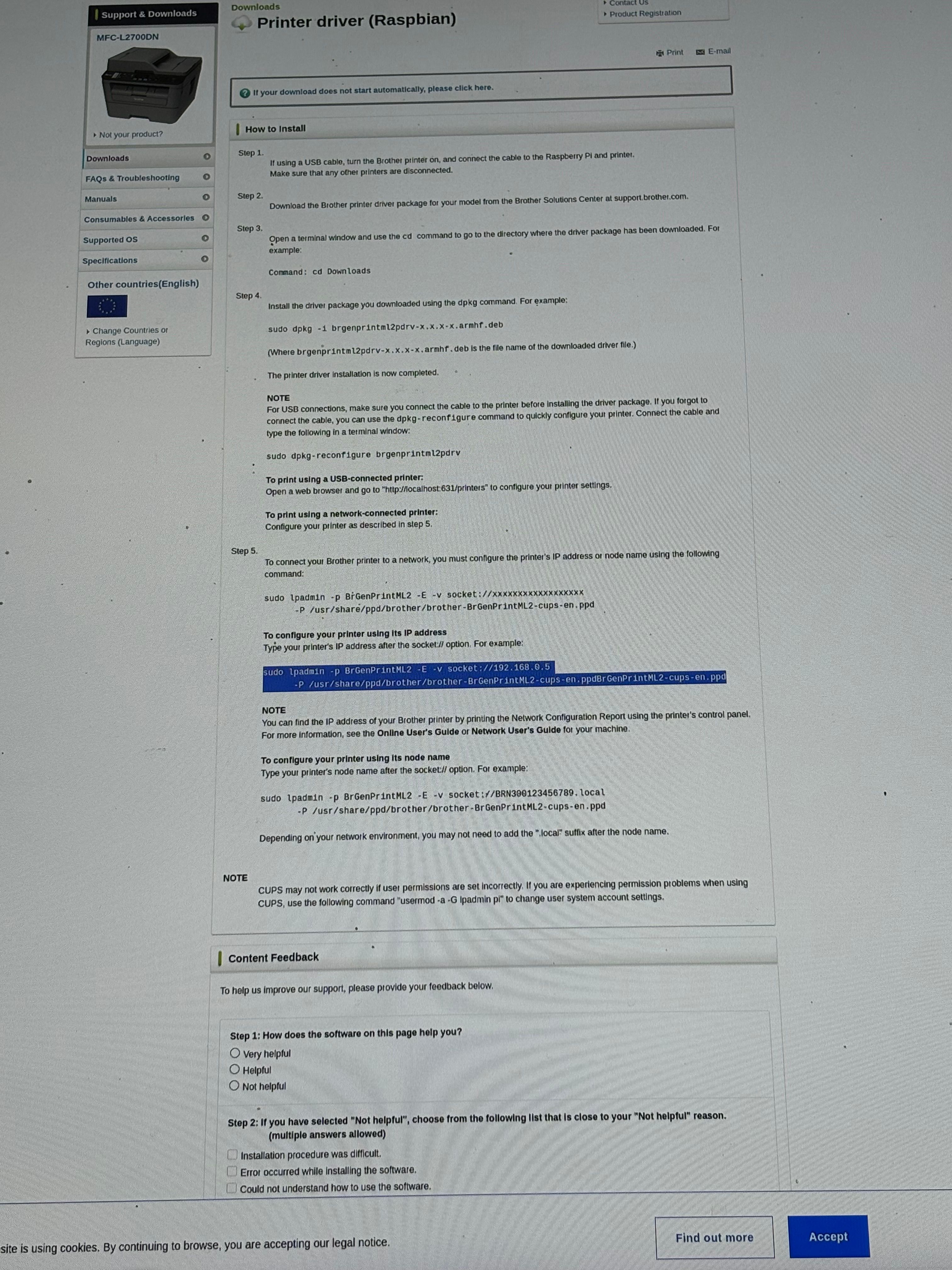

                @zulu sagte in Alten Druckertreiber installieren MFC-2700DN Raspberry CUPS:
                /usr/share/ppd/brother-BrGenPrintML2-cups-en.ppdBrGenPrintML2-cups-en.ppd
                Gibt es die denn überhaupt?
                ls -la /usr/share/ppd/brother-BrGenPrintML2-cups-en.ppdBrGenPrintML2-cups-en.ppd
                Da ist offenbar ein Tipp/Kopierfehler drin.
                Die Datei liegt wohl eher hier:

                  So jetzt nochmal vom PC.
                  Hier der Link zum Treiber:
                  Oben nochmal das Bild vom Dateipfad und der Datei .ppd
                  pi@alarmmonitor:~ $ sudo lpadmin -p BrGenPrintML2 -E -v socket://192.168.178.218 -P /usr/share/ppd/brother-BrGenPrintML2-cups-en.ppd
                  lpadmin: Printer drivers are deprecated and will stop working in a future version of CUPS.
                  lpadmin: Öffnen der PPD "/usr/share/ppd/brother-BrGenPrintML2-cups-en.ppd": PPD Datei kann nicht geöffnet werden in Zeile 0 nicht möglich.
                  pi@alarmmonitor:~ $

                            @zulu
                            Und deswegen kannst du die Datei auch nicht hochladen. Es gibt sie nicht.
                            ls -la /usr/share/ppd/brother/brother-BrGenPrintML2-cups-en.ppd

                              #21
                              @zulu
                              Der Befehl wird ungefähr so lauten müssen:
                              sudo lpadmin -p DruckerHalle -E -v socket://192.168.178.218 -P /usr/share/ppd/brother/brother-BrGenPrintML2-cups-en.ppd
                              Z 1 Antwort Letzte Antwort
                                @zulu

                                  @zulu
                                  Zumindest wurde die ppd-Datei nun gefunden.
