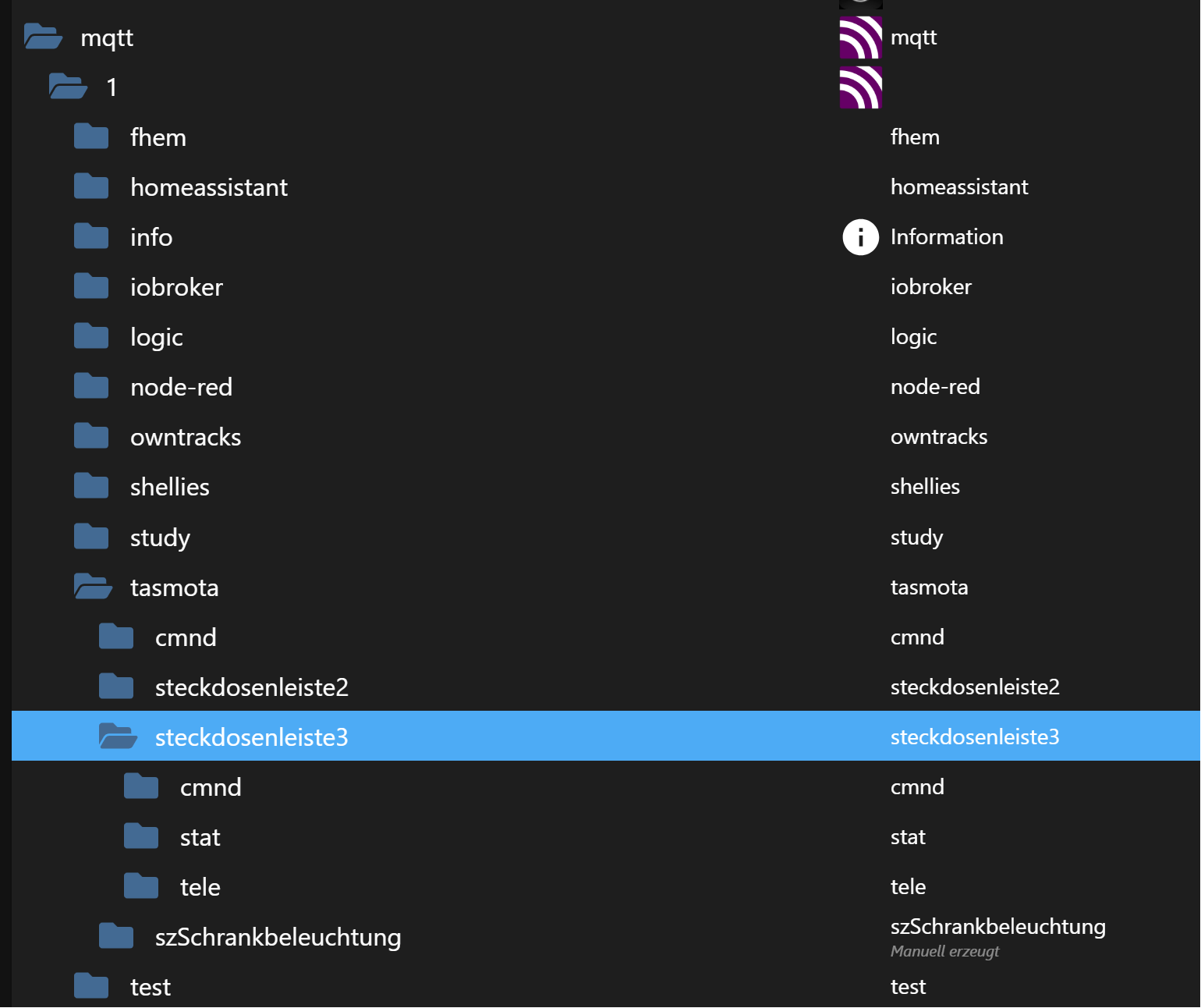

          @sparli falsches Topic, es müsste
          sendTo("mqtt.0",'sendMessage2Client',{ topic: "cmnd/Staubsauger/POWER", message: true , retain: true });
          sein um Befehle zu senden (unterhalb von cmnd kann du jedes mögliche Tasmota-Command nutzen).
          Das Resultat steht dann unterhalb von stat, für Power als extra Datenpunkt, für alles andere dann in Result
          Tasmota nutzt getrennte Pfade für Steuerung und Ergebnisse (tele gibt es auch noch für regelmäßige Statusmeldungen)

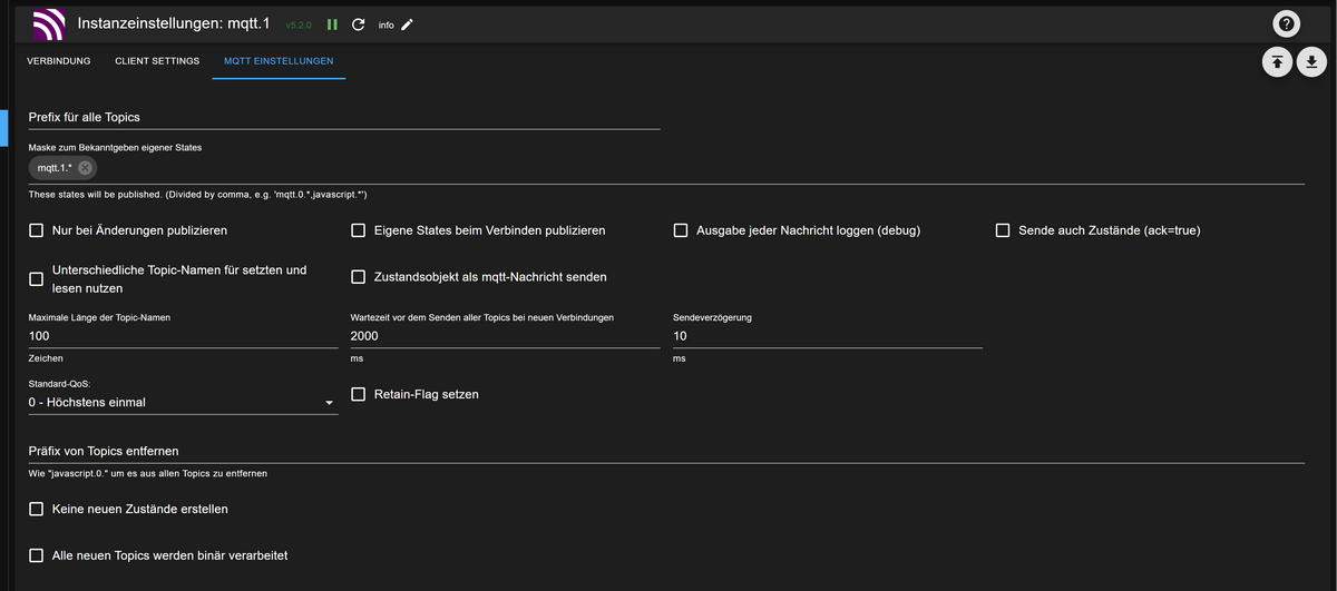

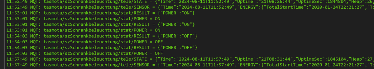

            • mickymM Offline
              mickymM Offline
              mickym
              Ich stimme @BananaJoe in allem zu, habe aber auch keine direkte Erklärung für das seltsame Verhalten. Allerdings kann auch das Fehlen des prefix schon zu diesem eigenartigen Verhalten führen.
              Ausserdem wurde nicht geschrieben, ob der Adapter als Broker oder als Client betrieben wird. Als Broker/Server hat dieser Adapter etwas merkwürdiges Verhalten und ich habe auch schon festgestellt, dass das mit dem Retain Flag nicht immer sauber arbeitet, wobei ich das Retain Flag generell nicht nutzen würde. Im Prinzip werden dann bei jedem Connect die Kommandos halt nochmals geschickt.
              Ich empfehle generell dieses Adapter als Client an mosquitto zu betrieben.
              Evtl. hat das reagieren der anderen Steckdosen gar nichts mit dem Kommando zu tun, sondern dass die alle zuletzt eingeschaltet wurden und sich wiederverbunden haben. Ist aber Spekulation.
              Generell würde ich auch bei den Einstellungen das "Nur bei Änderungen" Haken wegmachen, der ist eigentlich nur sinnvoll, wenn man Zustände schickt. Ausserdem widerspricht es dem normalen mqtt-Verhalten.
              Ich würde halt in jedem Fall, wenn ich was über mqtt schicke - gleichzeitig die Konsole in Tasmota öffnen - auch die der anderen Geräte, um zu sehen, ob da was ankommt.
              Bei mir schaut das nur etwas anders aus, da ich eine andere Struktur bevorzuge und die Prefixe lieber unter den Geräten habe, als die Standardkonfiguration, wo die Geräte an 3 unterschiedlichen Orten im Prefix auftauchen.
              Aber wie @BananaJoe sagte
              dein Befehl lautet:
              ggf. weil es tasmota eh übersetzt kannst Du auch "on"/"off" verwenden und das retain Flag mal auf false setzen. Um das retain Flag wieder zu löschen musst Du retain:true lassen und eine leere Nachricht schicken. Aber wie gesagt, ich weiß nicht ob der Adapter damit richtig umgeht.
              Im Übrigen halt auch schauen, dass keine Skripte irgendwas schalten.
              Am Besten halt auch nochmal alle Datenpunkte löschen bzw. die Instanz neu installieren. Die Datenpunkte kommen ja automatisch durch das Gerät oder durch das Publishen.
              S 1 Antwort Letzte Antwort

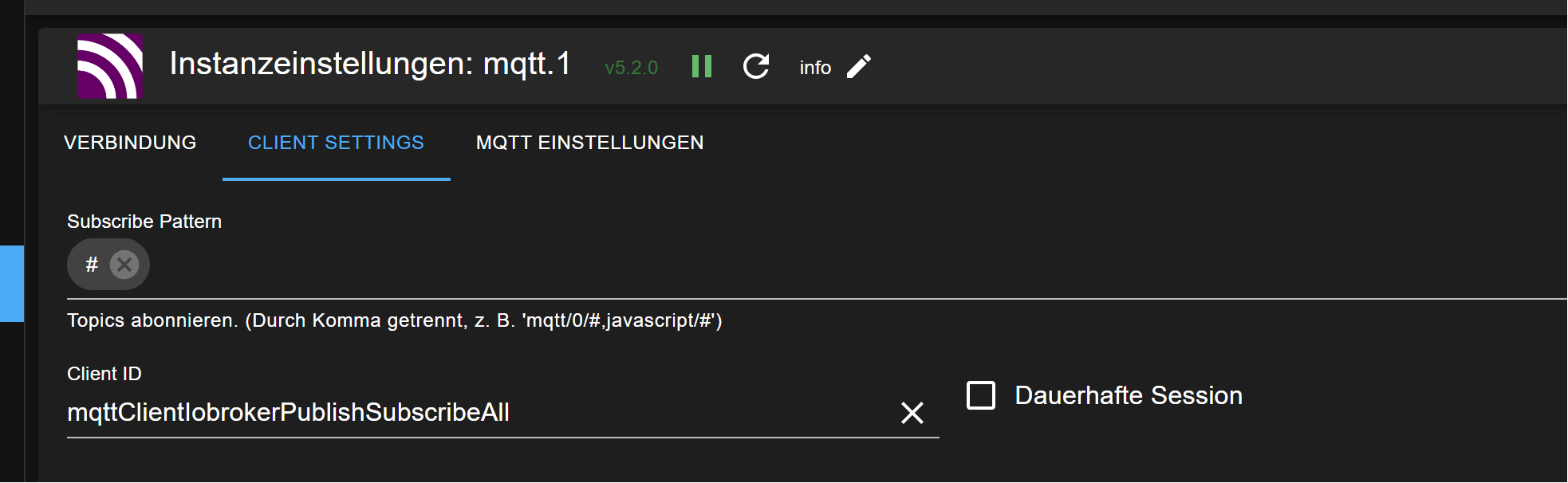

                  @sparli Ich nutze den Adapter als Client und als Broker mosquitto und subscribe alles was im mosquitto ankommt.
                  SUBSCRIBE:
                  Ansonsten alle Haken in den mqtt-Einstellungen entfernen!
                  PUBLISH:
                  Ich habe alle Haken weggemacht und nutze grundsätzlich für alle was mqtt spricht KEINEN Adapter (tasmota, shelly, zigbee , owntracks usw. )
                  Ansonsten habe ich wie gesagt, die prefixe unter das topic gestellt, um gerade auch eine saubere Trennung von den Geräten an einer Stelle zu haben.
                  Über das topic kannst Dir ja auch noch eine eigene logische Struktur aufbauen.
