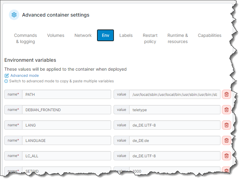

            • CodierknechtC Online
              Codierknecht
              @neuzeit sagte in Container startet nach update neu:
              @neuzeit niemand eine Hilfe für mich wo ich ansetzen kann ?
              Stoppe mal den Container. Erzeuge dann in der Konfiguration eine neue Umgebungsvariable DEBUG und setze die auf true.
              Starte dann den Container und hänge Dich in dessen Konsole.
