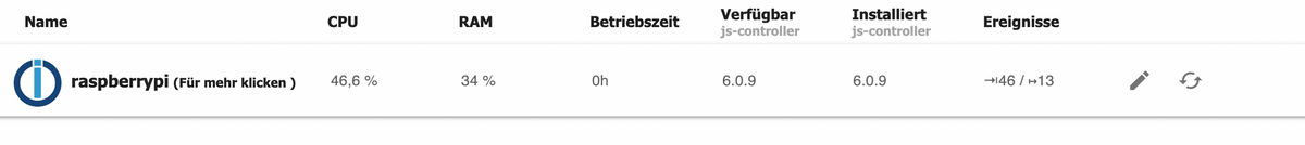

                                        jwedenig
                                        schrieb am zuletzt editiert von jwedenig
                                        @thomas-braun
