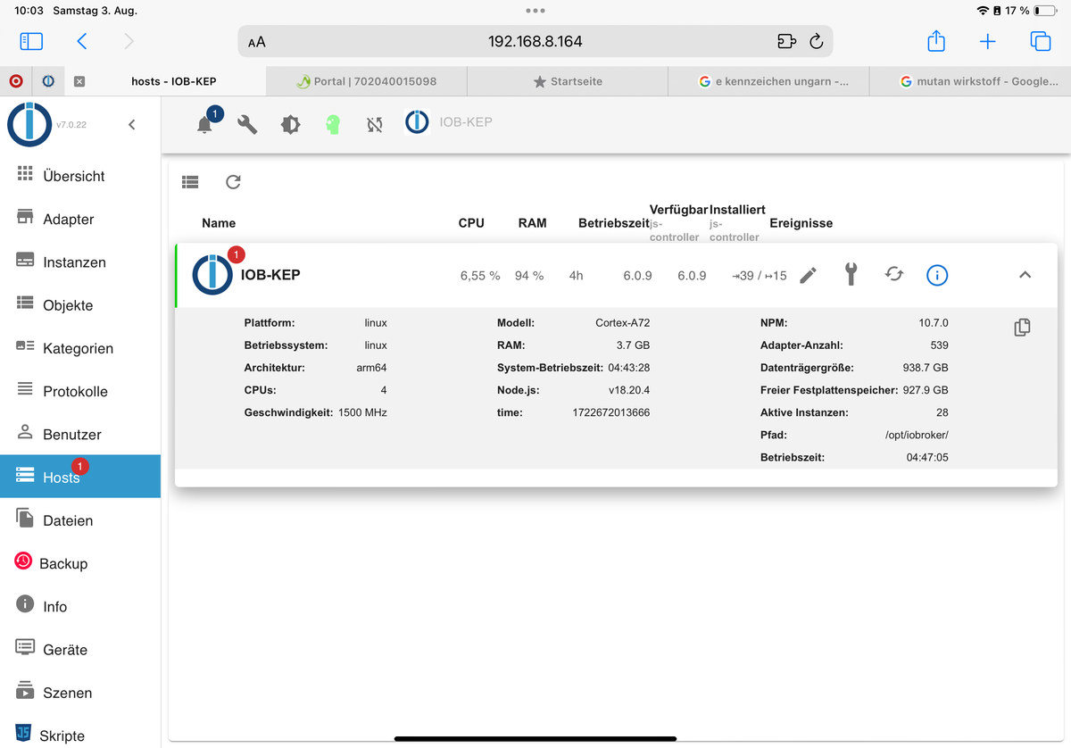

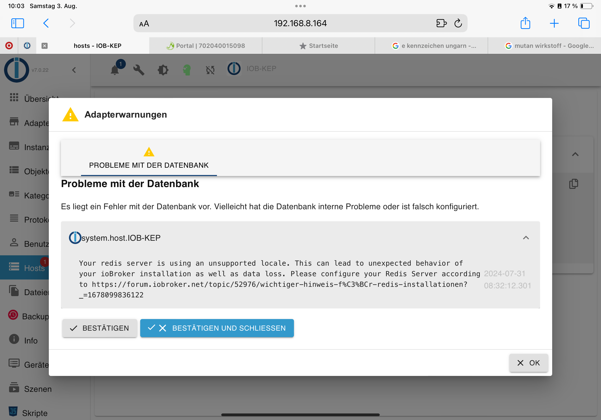

    Hallo Redis Experten,
    ich bekomme wieder den Redis Fehler obwohl die locale stimmt und beim Test Nil im Redis Client wie im Forum beschrieben als Ergebnis rauskommt
    Die Objects werden offenbar normal verarbeitet, der raspi hat sich aber bereits mehrmals aufgehängt wobei ich ziemlich sicher bin, dass das ioBroker auslöst.
    Hat wer eine Idee?
    Dankeschön

      @peterk34 auf einem PI4 mit 4GB RAM (94% benutzt?) ist Redis-DB schon mutig.

        @ro75 Hab dafür kein Problembewusstsein… passt das nicht?

          redis als Datenbank, die im Speicher gehalten wird benötigt naturgemäß halt ganz viel Speicher, um richtig zu performen. Da sind 4GB halt schnell weggelutscht.

            @peterk34 sagte in Redis Fehler:
            Schau in das journal.

              @thomas-braun ich würde dazu etwas Unterstützung brauchen, komm jedoch erst morgen dazu
