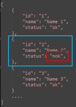

    Hallo, ich brauch mal Hilfe.
    Finde hierzu leider nichts was mir mit meinen wenigen Kentnissen hilft.
    Ich habe in einem Datenpunkt einen String, den ich FIltern und in einen neuen Datenpunkt schreiben möchte.
    Hier ein beispielhafter Json:
    		"id": "1",
    		"name": "Name 1",
    		"status": "ok",
    		"id": "2",
    		"name": "Name 2",
    		"status": "nok",
    		"id": "3",
    		"name": "Name 3",
    		"status": "ok",
    Nun möchte ich den "status" prüfen und überall wo "nok" (kann öffters vorkommen) steht, sollen die ganzen Blöcke aus dem String entfernt und dieser neu in einem anderen Datenpunkt gespeichert werden.
    Kann mir da jemand helfen (blockly oder js)

      • S stenmic
        		"id": "1",
        		"name": "Name 1",
        		"status": "ok",
        		"id": "2",
        		"name": "Name 2",
        		"status": "nok",
        		"id": "3",
        		"name": "Name 3",
        		"status": "ok",

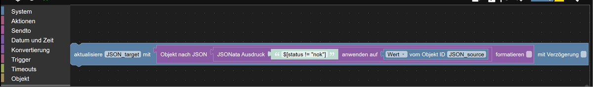

              Wieder mal ein Beispiel, wie einfach das mit JSONATA ging, aber man sich lieber mit Schleifen und einer Menge Code das Leben schwer macht. man muss es halt nur anders formulieren und sagen, man will alle Objekte haben, die ok sind.
              S 1 Antwort Letzte Antwort

                                  @stenmic Na anhand deines Beispiels nur der Vollständigkeit die JSONATA Lösung:
                                  setState('0_userdata.0.Test.JSON_target',JSON.stringify(await jsonataExpression(JSON.parse(getState('0_userdata.0.Test.JSON_source').val),'$[status != "nok"]')), true);
                                  letztlich reduziert sich die ganze Logik auf diesen Ausdruck:
                                  $[status != "nok"]
                                  Hier die Blockly-Version
                                  Ausgewählte Blöcke exportieren
                                   <block type="update" id="U7XhnINUb5BA~asv%U~}" x="-212" y="-59">
                                     <field name="OID">0_userdata.0.Test.JSON_target</field>
                                     <value name="VALUE">
                                       <block type="convert_object2json" id="Tj:1;;d?[z*VGJ{GIpjS">
                                         <field name="PRETTIFY">FALSE</field>
                                           <block type="convert_jsonata" id="HaZqIt}bK{;7W#.?zsDH">
                                             <value name="EXPRESSION">
                                               <shadow type="text" id="B@rj1Ji@!vB*`.70=3NZ">
                                                 <field name="TEXT">$[status != "nok"]</field>
                                               </shadow>
                                             </value>
                                             <value name="TARGET">
                                               <block type="get_value" id="~Bo-)1$QbquS^t1bK~ph">
                                                 <field name="OID">0_userdata.0.Test.JSON_source</field>
                                               </block>
                                             </value>
                                           </block>
                                         </value>
                                       </block>
                                     </value>
                                   </block>
                                  </xml>
                                  https://try.jsonata.org/47UBND9kh
