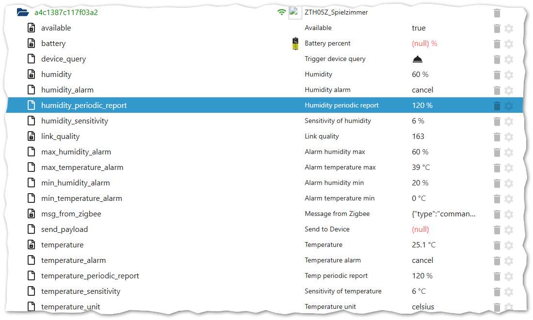

    Ich habe mir kürzlich diese ZigBee-Temperatur und Feuchtigkeitssensoren gekauft:
    https://www.ebay.de/itm/226078341126
    Unter anderem weil mit der Kompatibilität zu ioBroker geworben wird. In den Screenshots dort wird das Gerät als TH05Z bezeichnet: https://www.zigbee2mqtt.io/devices/ZTH05.html

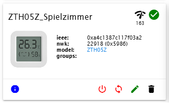

    Erkannt werden die - mit dem Adapter in der Version v1.10.3 - auch augenscheinlich als solcher:

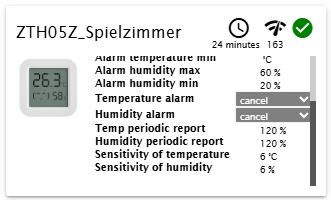

    Jetzt gibt es - im Gegensatz zum Screenshot auf ebay - mindestens 2 zusätzliche Datenpunkte,
    temperature_periodic_report und humidity_periodic_report:
    Die, wie man sieht, auf 120% stehen. Was folgende Fehlermeldung erzeugt:
    2024-07-27 22:30:36.340  - warn: zigbee.2 (712338) State value to set for "zigbee.2.a4c1387c117f03a2.temperature_periodic_report" has value "120" greater than max "100"
    2024-07-27 22:30:36.900  - warn: zigbee.2 (712338) State value to set for "zigbee.2.a4c1387c117f03a2.temperature_periodic_report" has value "120" greater than max "100"
    2024-07-27 22:30:37.444  - warn: zigbee.2 (712338) State value to set for "zigbee.2.a4c1387c117f03a2.temperature_periodic_report" has value "120" greater than max "100"
    2024-07-27 22:30:37.992  - warn: zigbee.2 (712338) State value to set for "zigbee.2.a4c1387c117f03a2.temperature_periodic_report" has value "120" greater than max "100"
    2024-07-27 22:30:38.552  - warn: zigbee.2 (712338) State value to set for "zigbee.2.a4c1387c117f03a2.temperature_periodic_report" has value "120" greater than max "100"
    2024-07-27 22:30:38.772  - warn: zigbee.2 (712338) State value to set for "zigbee.2.a4c1387c117f03a2.humidity_periodic_report" has value "120" greater than max "100"
    Ich habe schon das Gerät unter Ausschließen hinzugefügt, neu gestartet und dann ein State Cleanup gemacht - was nichts gebracht hat. Ich habe die beiden Objekte auf 100 gesetzt - nach einer Weile sind die wieder auf 120. Ich habe den Datenpunkt bearbeitet und den Max-Wert auf 120 gesetzt. Nach einer Weile (oder war es der Neustart des Adapters?) steht der wieder auf 100 als max.

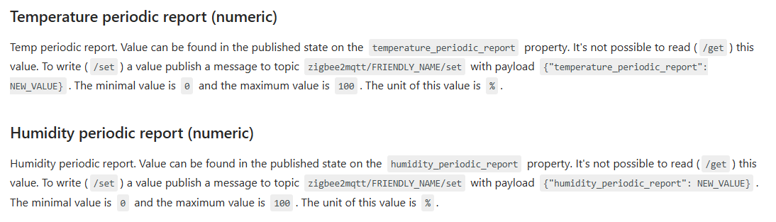

    Laut Beschreibung auf https://www.zigbee2mqtt.io/devices/ZTH05.html sind das reine Schreibwerte:
    Eigentlich sind mir die beiden Werte auch egal, nur die Warnung hätte ich gerne weg (ohne den Adapter gleich auf Log-Level Error zu setzen).
    Hat einer eine Idee wie das los werde?
